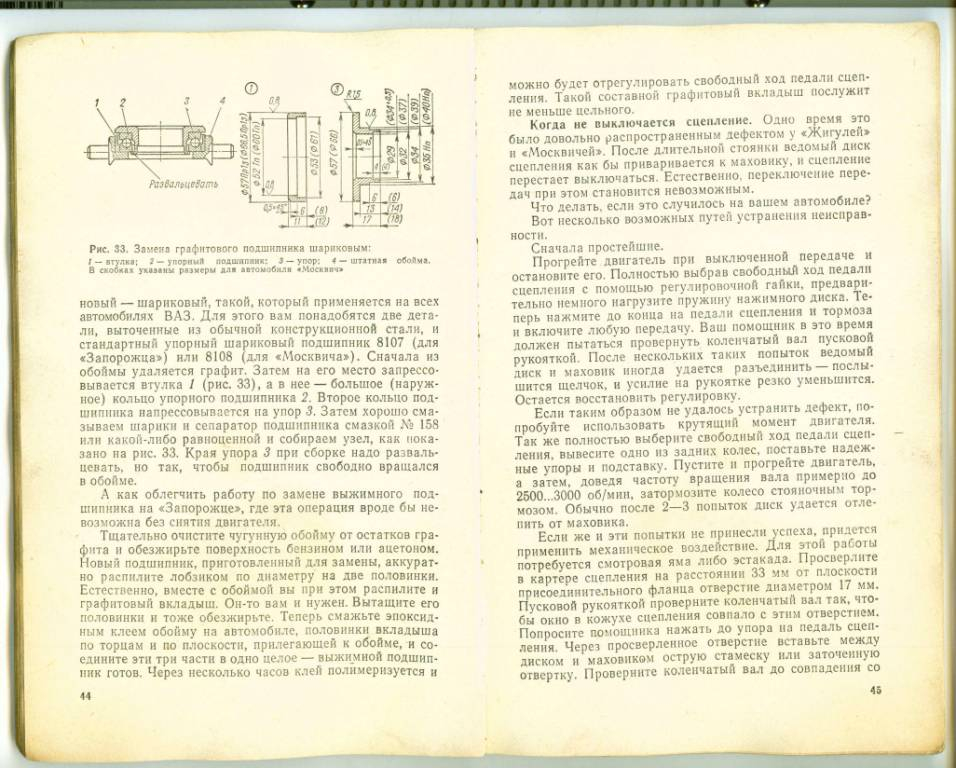

P.S. Кстати, на "горбатом" можно менять выжимной без снятия движка и разстыковки коробки и двигателя но только оригинальный.
P.P.S. Я Виктору (Viha) дал для "отсканировать" брошюрку со всякими автохитростями(типа тюнинг), думаю скоро будет на форуме. Там и про выжимной с упорным подшипником и про замену выжимного без снятия двигателя, и много ещё чего для ЗАЗ, ВАЗ, ГАЗ, АЗЛК.
Додано: 18 Тра 2010 21:59 Заголовок повідомлення: |
Ключевое слово "оригинальный" выжимной, т.е. без подшипника качения.
Графитка аккуратно распиливается пополам, через люк в колоколе КПП выламываются остатки графитки с обоймы, обойма обезжиривается и "смазывается" эпоксидкой, в "смазанную" обойму вставляются половинки графитки(тоже с намазаным стыком половинок) подкладываем полиэтилен(чтобы графитка не приклеилась к пятке корзины) и убираем "свободный ход" выжимного подшипника, чтобы прижать пяткоой корзины графитку к обойме.
P.S. Книжка уже(пока) не у меня, писал по склерозу, может чего и прибрехал

А, тогда понятно. Меняется сама графитовая обойма, а я подумал про выжимной в целом, вместе с корпусом. Моя фантазия отказывалась рисовать картину этой процедуры, особенно через этот лючек

| Wladimir_Donetsk писав(ла): |
| Если я правильно понял, то это методика для экстренных ситуаций, потому что там ещё предлягалось, при отсутствии графитовоговкладыша использовать деревянный, вырезаный из дуба или бука и провареный в масле(собственно ничего нового, очень давно только такие и были) |
Вот сканы 2-х листов:
Есть скан всей книги "Советы бывалых автомобилистов", А.Я. Бродских
правда размер многолистового .tiff файла 32Mb, если есть куда скинуть, можно выложить у нас на "Книжной полке".
