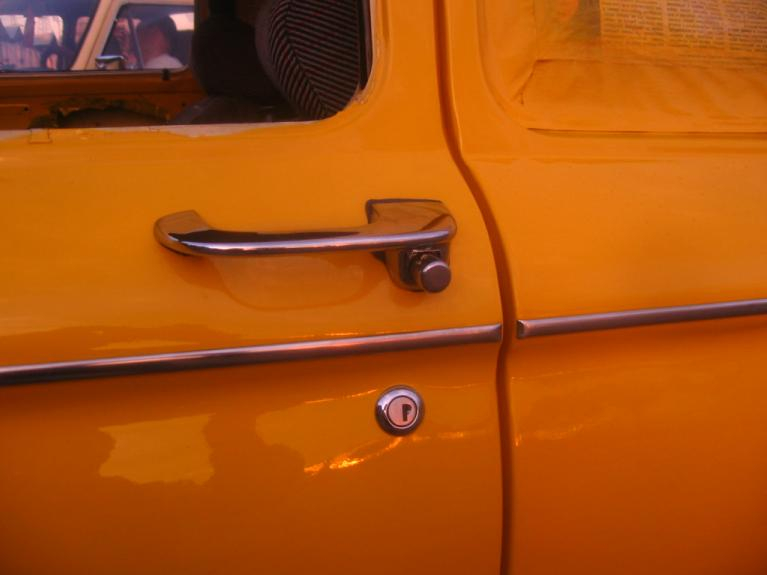

Задумал перед покраской сделать нормальное открывание замка на дверь жужика. Честно говоря, надоело родное запирание личинки в ручке.

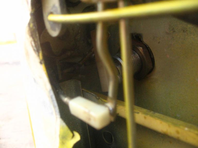

Смысл был в том, чтобы от ключа поднимался и опускался "солдатик" запирания двери. Были у меня случаи зимой, когда замерзал активатор. А личинка родная вообще постоянно мерзнет. Устал тормозуху туда лить...
Вообщем задумано - сделано. Пришлось повозиться, но результат получен.
На жиговской личинке нарезал резьбу. Вроде М22 получилась. Гайкой что есть дури притянул через шайбы.
Тягу жиговскую изогнул П-образно, чтобы стекло свободно ходило. На замке привинтил уголки с отверстиями для крепления тяги.
Теперь открываю и закрываю ключом именно замок.
См. фотки.
Если кому будет полезен мой опыт, буду рад! Wink

Впринципе, не сложно в гаражных условиях сделать. Закрепить личинку можно не как я с резьбой, а как на жигулях, с помощью фиксатора изнутри, а чтобы не провернуть было отверткой (как жигули вскрывают) можно скобу специальную под ключ 17 (на личинке есть спец лыски для фиксации гаечным ключом), поставить и болтами прикрутить ее на внутренний швеллер двери.
Завтра попробую сделать такую и фотки выложить.

Это не проблема. Сделаем. Wink
Фото в студию!!!
Ну... фотку уже не выложу. Планку сделал и поставил уже. Обшивку снимать неохота.
Если кому интересно, могу чертежик набросать. Там несложно.
