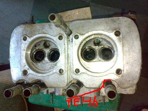

				 Господа многоуважаемые, довольно таки не хило подтекает масло в месте запрессовки кожуха штанги в головку, именно на кожухах штанг выпускных клапанов 1 и 3 цилиндра, как устранить?

				 Я заливал эбокситкой, можно залепить холодной сваркой.

Водяное охлаждение двига или воздушное - "две большие разницы".
По температуре голов. У нас норма - где то 250. Эпо уже не держит.
Есть силиконы до 300 градусов.
Есть герметики для глушаков до 600.
Из них выбирать.

				 Я по дурості випадково випустив з рук головку і погнув кожухи штанг, один рихтуванню не підлягав, запресував з донора на герметику Victor Reinz, класна штука, з ним працювати приємно і розхід малий, до + 300, правда примітка кратковременное воздействие і фактично машина в експлуатації не була.
Ціна в районі 45 гривень за тюбик, але його на два мотори все загерметизувати хватить.
Епоксідка температури головки точно не витримає.
Стверджувати не буду, але до 120 С максимум, і то не варто 100 С перевищувати.

				 Есть печной герметик, который держит 1200 *С
Лучше всего, а главное, надежно - запаять.

, дык а как там запаять, то? ведь трубка - оцинковка, головка - алюминий. расскажите поподробнее, мож аргоном заварить или чем еще?

				 вичищав зазори міз трубкою тою і головкою, вимивав бензином і заливав то все грунтовкою..... робив таке уже не на одному моторі, що на стокових. що на форсованих, нічого не тріскається, не випадає, і не підтікає...

				 Вычищал зазоры между кожухами штанг и головкой, промывал ацетоном и заливал эпоксидной смолой с алюминиевой пудрой. Вопросов нет. Нигде не подтекает.
Для справки. Глушители покрашены смесью: эпоксидная смола + алюминиевая пудра + ацетон. Ничего не выгорает. Все прекрасно держится   .

Можно расписать   : эпоксидная смола + отвердитель + алюминиевая пудра + ацетон. На ЗАЗе покрашены два глушителя (пулеметы). Покрашены полностью вместе с трубами. Какая температура - лично я не знаю. Но ничего не обгорает и не осыпается   .

может перепосадить эту трубку ?
нагреть голову всю вынуть отмыть по нормальному потом собрать с герметиком в оконцовке. |
Вибивати трубку (кожух штанги - по мануалу) я б не радив. В тій частині де трубка  запресована в головку її внутрішній діаметр більший. Тобто її запресовують, а потім мабуть розкатують зсередини, щоб вона сиділа там добре. Після перепресовки трубка добре не сідає, має невиликий шат. Якщо ж після перепресовки вона не паралельна іншим, і її потрібно підігнути, то після такої процедури вана шатається шо піпец.
Особисто я з цим так намахався, так нічого нормального і не добився. Може трохо руки криві.

про запресовку труб так греть надо для вытаскивания, а запресовывать надо в горячую голову холодную трубку, должна свободно вставлятся и после выравкивания температура уже намертво стоять.
				 Додано: 13 Березень 2010 20:20    Заголовок повідомлення:  |
