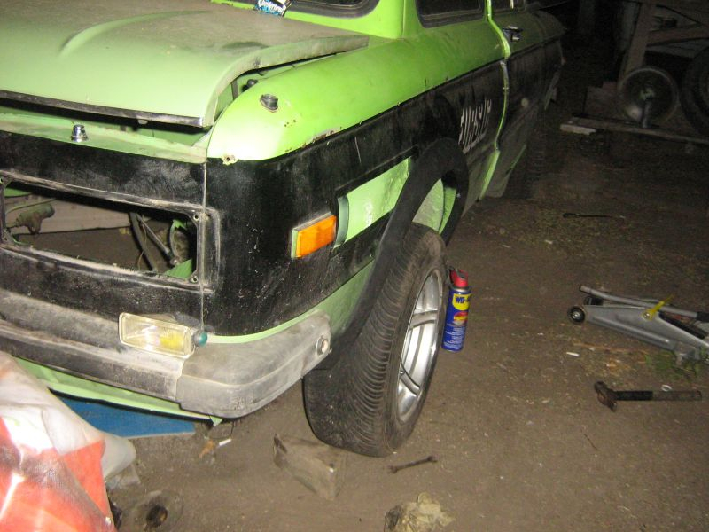

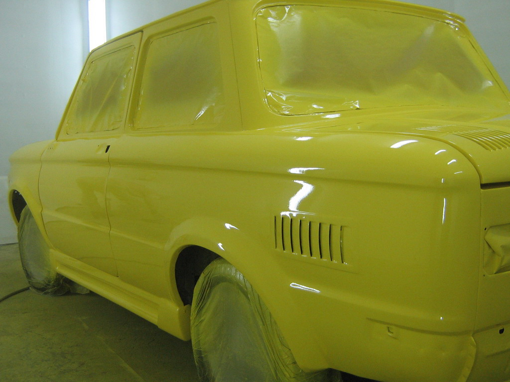

Alex
Зареєстрований: 23.04.2007
Повідомлення: 1496
ПовідомленняДодано: 28 Січень 2010 12:31    Заголовок повідомлення: Відповісти з цитатою
я брал на трёхдверный кузов, вот эту:

AlexK зачёт тебе ... Класно арки сделал. Судя из последнего поста вопрос. Ты резар ремкомплект строго по круглому контуру или оставлял немного плоскости для приварки?
Alex
Повідомлення: 1496
ПовідомленняДодано: 05 Лютий 2010 00:42    Заголовок повідомлення: Відповісти з цитатою
Спасибо! Резал не я, поэтому точно не скажу. Но насколько я помню, то лишнее отрезали.

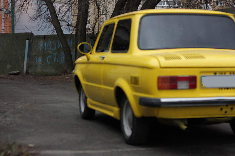

ПовідомленняДодано: 21 Лютий 2010 13:25    Заголовок повідомлення: Відповісти з цитатою
Класно получилось!!!!

ПовідомленняДодано: 21 Лютий 2010 18:19    Заголовок повідомлення: Відповісти з цитатою
широковато.

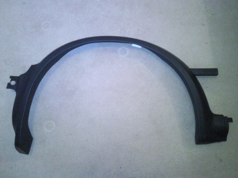

ПовідомленняДодано: 14 Червень 2010 16:02    Заголовок повідомлення: Відповісти з цитатою
это пластиковые накладки на гольфо арки?
HOOLIGAN968
Зареєстрований: 20.09.2009
Повідомлення: 305
Звідки: АРКрым Симферополь
Моє авто: ЗаЗ-968 (2шт)
ПовідомленняДодано: 14 Червень 2010 21:48    Заголовок повідомлення: Відповісти з цитатою
джипорожець,не дать ни взять Confused А накладки случаем не с классики?

ПовідомленняДодано: 15 Червень 2010 11:13    Заголовок повідомлення: Відповісти з цитатою
nylon писав(ла):
УГУ
ТОЛЬКО МЫ ИХ СТАВИЛИ ВМЕСТО ГОЛЬФОАРОК
РЕЗАЛИ РОДНЫЕ И КОЛХОЗИЛИ К НИМ ЭТИ
КСТАТИ, ОНИ ЕСТЬ В ЭКЗИСТЕ ПО ЦЕНЕ В РАЙОНЕ 25 ГРН ЗА ШТУКУ
СОБСНО ПОЭТОМУ МЫ И НЕ СТАЛИ БРАТЬ РЕМ.АРКИ ОТ ГОЛЬФА Laughing
