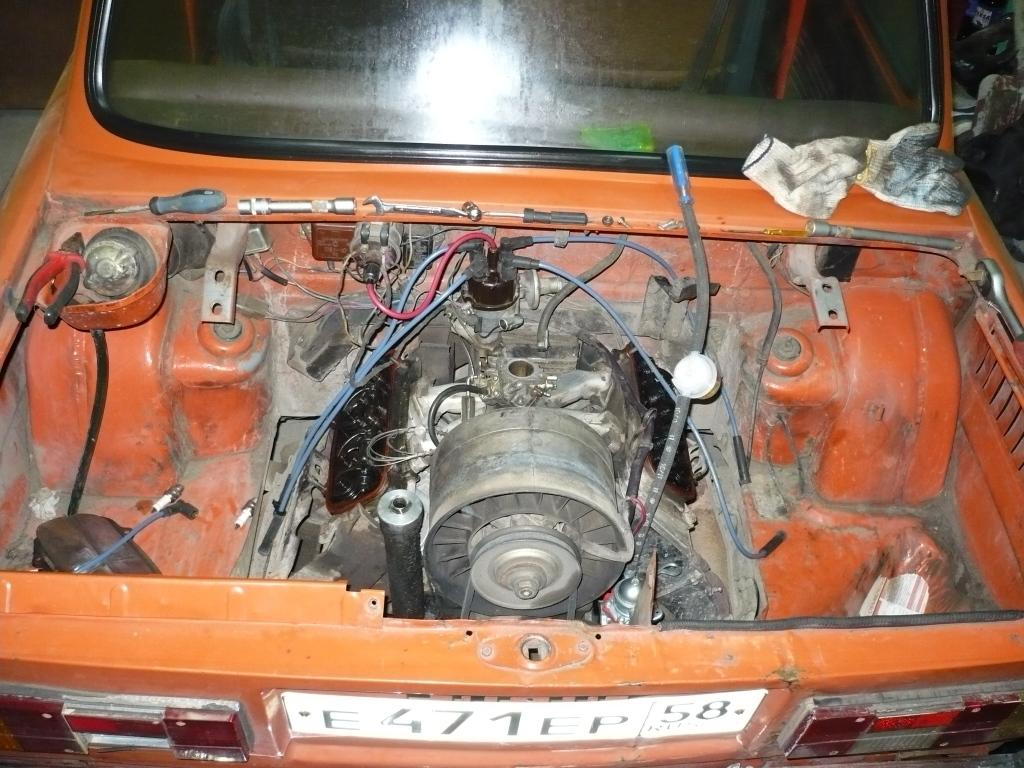

Предистория...
Давно хотел приобрести жужика. Машина мне нравилась тем что уже достаточно редкая и старая, и к тому же расположение двигателя в багажнике. Легендарный дед на Запоре и 600 тоже вносило шарм))) Летом увлекаюсь мототехникой, поэтому поиски вел только зимой. И вот нашел по объявлению зазик в хорошем состояние за 15т.р. поехал глянул- вроде бы нечего- завелся сразу- хотя откапывали из под сугроба. Конечно купил чуть дороговато- можно было еще поискать и взять за 8-12т.р., но я в тот день получил зарплату и уж очень я хотел Заз.
Ближе к делу...
В общем мне его пригнали к работе из деревни (20км от города). Я пришел проверил- завелся. Отдал деньги (кстати продавали перекупы:-))
И пошел дальше работать. После работы выхожу- завоже- щелчки...
Думаю не мог сесть акк, тем более он был отключен. Подождал 5минут- и завел- грешу на замок зажигания. Завелся достаточно хорошо.
Приехал до дома (ок. 5км) И он отказался заводиться. Крутит- крутит, но не схватывает. возился 2 дня- на тросу отвезли в гараж.
В гараже Поменял свечей штук 50, искра есть, свечи намыкают, Вчера заменил бензонасос, тоже самое, броники заменил, Уровень в поплавковой хороший. Когда ставил абсолютно новые свечи - шел дымок из выхлопухи, были хлопки, из карба пшыкал бензин. Когда свечи старые даже дымка нет... Не знаю что делать!
Бензин в баке есть!, уже прошел месяц. Товарищ-кулибин говорит или компресии нет поэтому не заводиться и что надо разбирать движок и заного собирать- так прще будет. Я с ним согласен, но мне интересно что же может быть? Не могла же компрессия пропасть. Зажегание я не крутил, оно сбиться тоже не могло же. Ведь когда смотрел его заводили, когда покупал заводили 3 раза. Пользовался "быстрым стартом" тоже без результат но... Помогите Плиз!

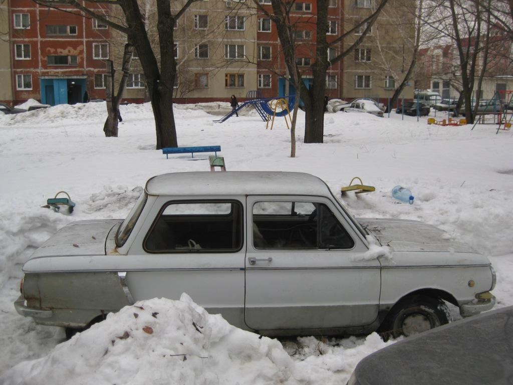

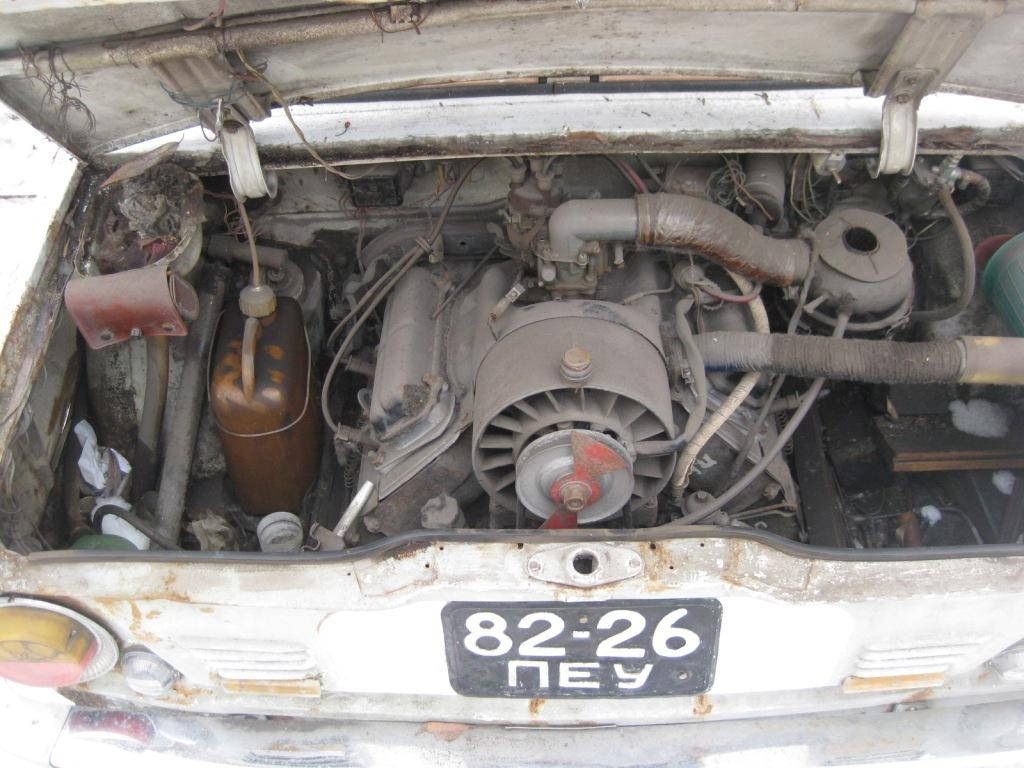

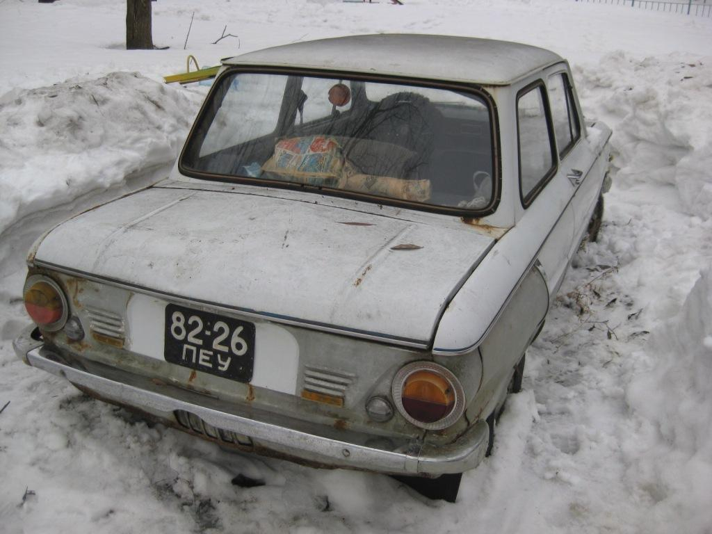

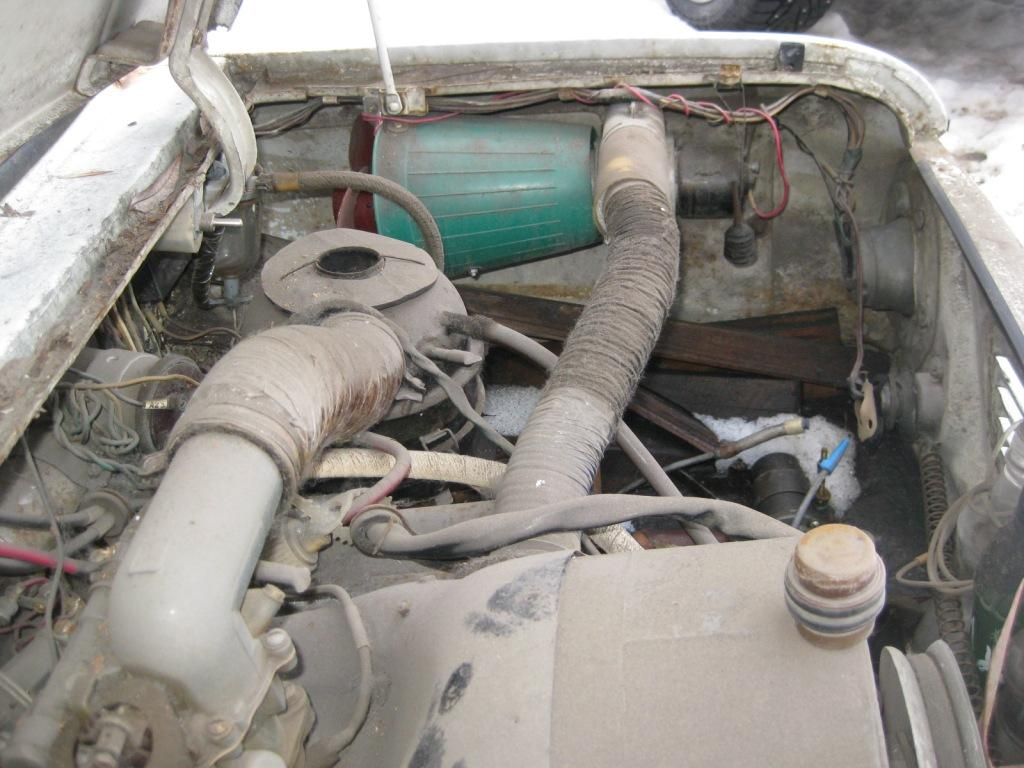

Коллекция пополнилась Ушастиком 968А!!! Ура!

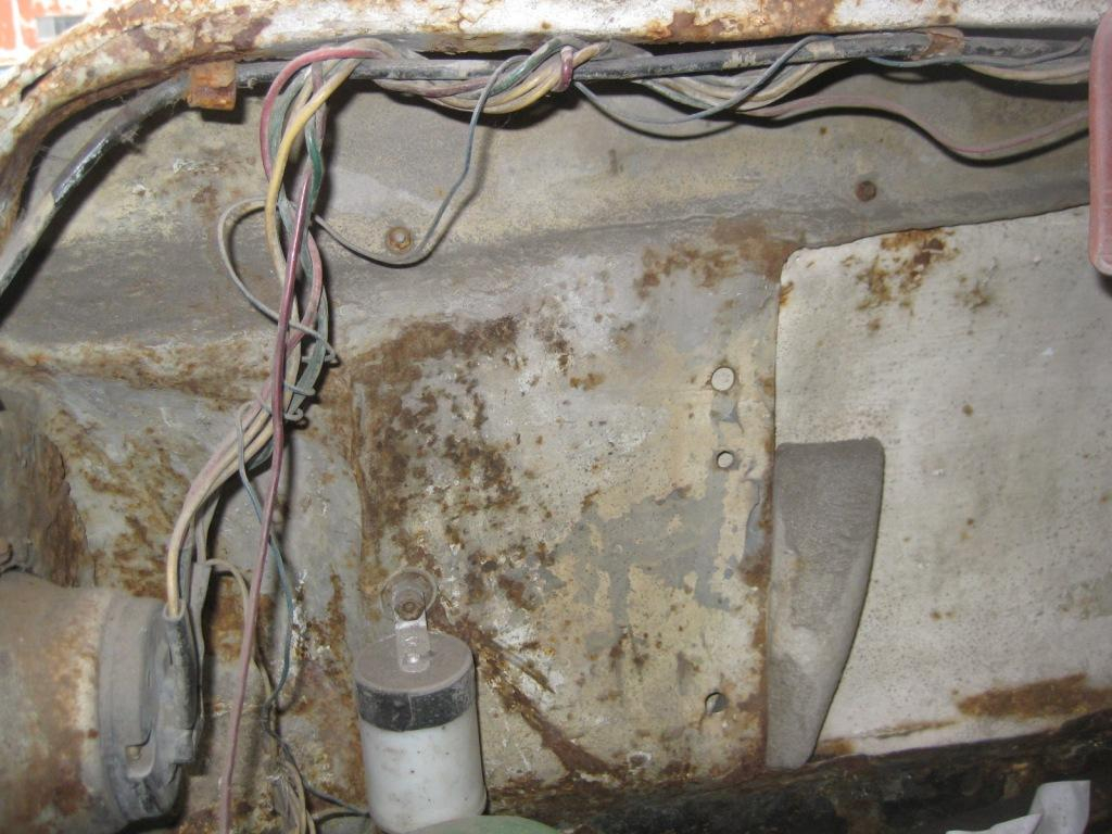

С машиной в придачу было отдано все запчасти для кап. ремонта двигателя, и оптика))) Все было куплено очень дешево! Я рад. Правда повозиться с кузовом надо будет. Дедушка лет 6 назад машину зашкурил и во дворе покрасил кисточкой. У машины не было дома- краска облезла- дверь и крыло на вид в очень плохом состоянии. Сейчас буду пробовать добавить фотки.
Кстати красный так и не завелся. Что только не делали... Сегодня посмотрели масло- оно пахнут бензином- решили что кольца не держут- будем разбирать.
Останній раз редагувалося: Yan (20 Березень 2012 22:57), всього редагувалося 2 раз(ів)

в чем ошибка? Почему не получается вставить фото? Плиз...
А кому не лень в галереи фотки есть. Не пойму почему одна сторона в хорошем состоянии- а вторая в плачевном))?- наверно северная Smile
Все Получилось!!!

Если масло пахнет бензином - то дело скорее всего в порвавшейся диафрагме бензонасоса.
А у хозяина 968А, видимо, очень чесались руки.
