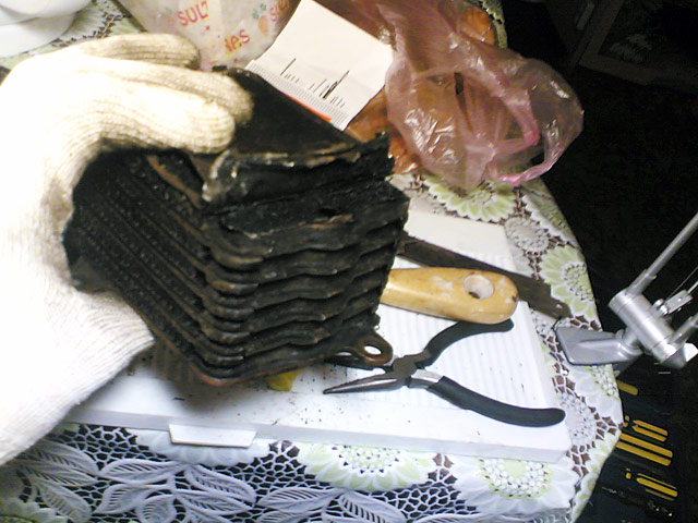

сегодня около получаса по несколько заходов пропановой горелкой грел зажим сверху, чтоб снять крышку - ни на мм не сдвинулась с применением молотка и отвертки.
еще понял то, что ребра припаяны только к верхней пластине ячейки
Вопрос: как разобрать с минимальными потерями? не уж то аргоном?

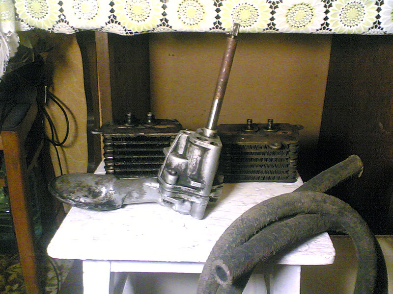

от ЛуАЗа на 8 ячеек, а дополнительный от ТПК на 12.
Необходим радиатор на 11-12 ячеек.
2 радиатора есть в наличии

в штатное, увеличенное засчет убирания штуцеров и нового кожуха под радиатор (ну или просто доработанного старого)
типа, так:
zhos, отпишитесь, пожалуйста о своем радиаторе Rolling Eyes
А вообще, на штатное место подходит только наш родной т.к. необходима выборка под привод трамблера

я так понимаю, охлаждение будет хуже и делать труднее, так что останавливаюсь на сращивании 2х зазовских

пытаюсь запаять - ничего неполучается - немогу прогреть - олово недотекает до отверстия Sad
Решил еще раз попробовать отделить пластины друг от друга: нагрел металл докрасна и попытался отверткой отделить пластины - нивкакую.
теперь вот решил разодрать боковые грани и снять крышку. Разрезал ножем без особых усилий. Крышка еще не снялась (держится на ребрах), но как на это герметично поставить второй радиатор (?) ума не приложу.
Чувствую, зря затеял это дело: нужно было просто один на другой радиаторы поставить, впаять толстые трубки (хотя под вопросом т.к. диаметр отверстий в самом радиаторе порядка 8 мм) и соединить последовательно
ППС. Хотя можно и параллельно включить радиаторы, только с тройниками может придется помучаться.
Хорошая мысля приходит опосля Laughing

по идеи все радиаторы собирают по одной технологии
в трубную решотку запаиваются тверым припоем трубки теплообменники,
потом на трубки одеваются медная пластина-гофра для повышения теплопереачи.
после чего все опускается в расплав припоя ПОССу для соединения пакетов и заполнения зазоров.
после гонтроля герметичности или на запайку свищей или в отгрузку.
на ЛУ разиатор собран похоже несколько по другому, половинки соединяются между собой еще и механически
еще разборка только в горячем состоянии, при температуре плавления твердого припоя
а это в зависимости от марки ПМФ или ПСР может быть 650-800 градусов. те темно-красное - красное свечение.
завщем разбирать и потом собирать радиато неблагодарное занятие.
