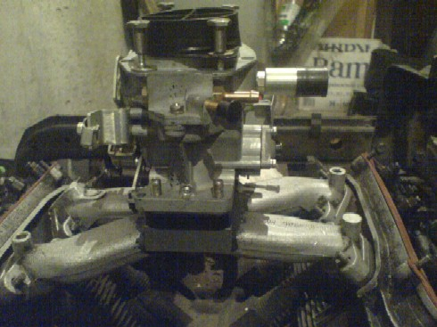

вэбэр 2101 дороботка колектора

ПовідомленняДодано: 27 Січень 2011 00:28    Заголовок повідомлення: Відповісти з цитатою
а дальше что?
Сварка и шлифовка???
ПовідомленняДодано: 27 Січень 2011 09:48    Заголовок повідомлення: Відповісти з цитатою
Да, сварка и шлифофка. Я себе тоже так сделал, никак не зафотаю. Получилась офигенная лейка, одполирована, блестит как у кота глаза.
Процесс довольно трудоёмкий и дорогой - гробится куча расходников.

Lanc писав(ла):
И в сколько обойдеться такое удовольствие?
маленький КАМАЗ
ПовідомленняДодано: 27 Січень 2011 17:33    Заголовок повідомлення: Відповісти з цитатою
Неее! Я 3й раз на такое не соглашусь
Первый был уже почти готов, когда я его отдал чтоб плоскость малёхо шлифанули, так поц шлифовщик на очень крупном абразиве увалил большую скорось и угробил нах всю работу. Второй я ещё не доделал, надо заполировать малёхо.

ПовідомленняДодано: 27 Січень 2011 20:10    Заголовок повідомлення: Re: вэбэр 2101 дороботка колектора Відповісти з цитатою
patron писав(ла):
обварить осталось и испытать. фотки 4 свечей после поездки обязательны Wink
ить только заметил что год 2007 на фотках Laughing

ПовідомленняДодано: 30 Січень 2011 00:19    Заголовок повідомлення: foto Відповісти з цитатою
Просто акум вынемал из фотика и не настроил дату. В понедельник несу на аргон обварю по наруже и патом внутри дальше продолжу обробатывать.

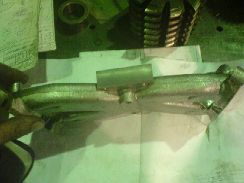

ПовідомленняДодано: 02 Лютий 2011 00:38    Заголовок повідомлення: осталось заполировать Відповісти з цитатою
ПовідомленняДодано: 02 Лютий 2011 18:19    Заголовок повідомлення: Відповісти з цитатою
Розшлифовать можно ещё сильнее, аж до уступа под прокладку. У меня получилась как воронка.

ПовідомленняДодано: 08 Березень 2011 17:29    Заголовок повідомлення: Відповісти з цитатою
заинтересовала конструкция... вы хоть бы описали весь процесс, написали бы как это делали, а то одни фотки... Скажи пожалуйся, переходник и коллектор чем так ростачивается??? возможна ли росточка напильником??? Rolling Eyes
ПовідомленняДодано: 08 Березень 2011 17:47    Заголовок повідомлення: Відповісти з цитатою
zaporoj писав(ла):
Возможна, но только триугольным Laughing

ну а если серьёзно, то чем лучше выточить, и чем вы шлифуете??? пастой гои на войлоке или чем? Rolling Eyes
