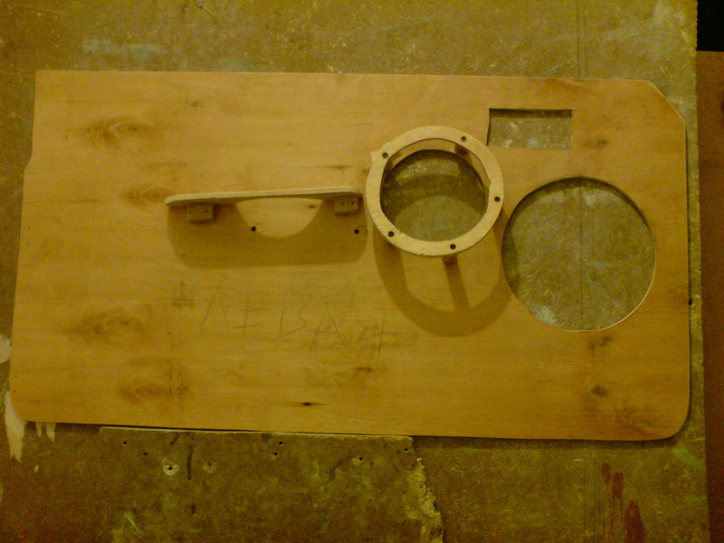

Затем нужно промерить и разметить на ней все отверстия и вырезать их. Точно так же вырезаем подлокотник и ободок крепления динамика. Из букового бруска вырезаем проставки, на которых будет деражаться ободок динамика и опоры для подлокотника.
Скручиваем это всё саморезами, предварительно смазав "моментом" скрепляемые детали:

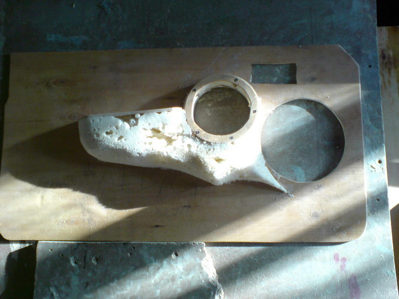

Убедившись, что всё ок, динамик расположен там, где нужно и под нужным углом берём монтажную пену и зафигачиваем карту. Лучше делать несколько тонких слоёв с промежуточной просушкой, а то если сразу один толстый, то пена внутри останеццо совсем сырой. Берём канцелярский нож и оформляем наш подлокотник и подиум динамика срезая всё лишнее. Поверхность доводим наждачкой 60-кой:

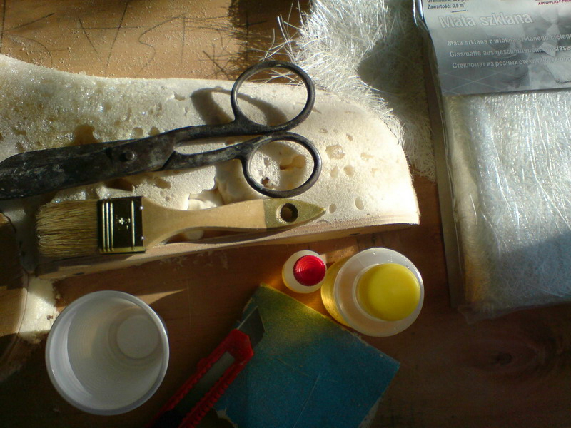

Наступил черёд выклейки подлокотника.
На фотке видно все используемые при этом материалы и инструменты.

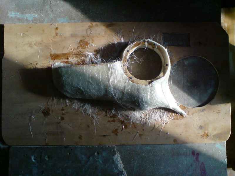

Нарезаем стеклоткань, выкладываем и мажем эпоксидкой не жалея. Важно, что б края стеклоткани заходили на 1-2см на фанеру: это дополнительная прочность конструкции.
В результате у нас должно получится что-то такое:

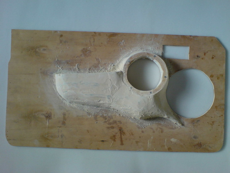

После застывания эпоксидки всё лишнее, что зря торчит срезаем, поверхность стеклопластика шлифуем той же 60-й, обезжириваем и шпатлюем:
Особо извращаццо с чистотой поверхности не надо, всё равно ткань всё скроет. Главное, что б было ровно, а поры и риски от наждачки нам не страшны.

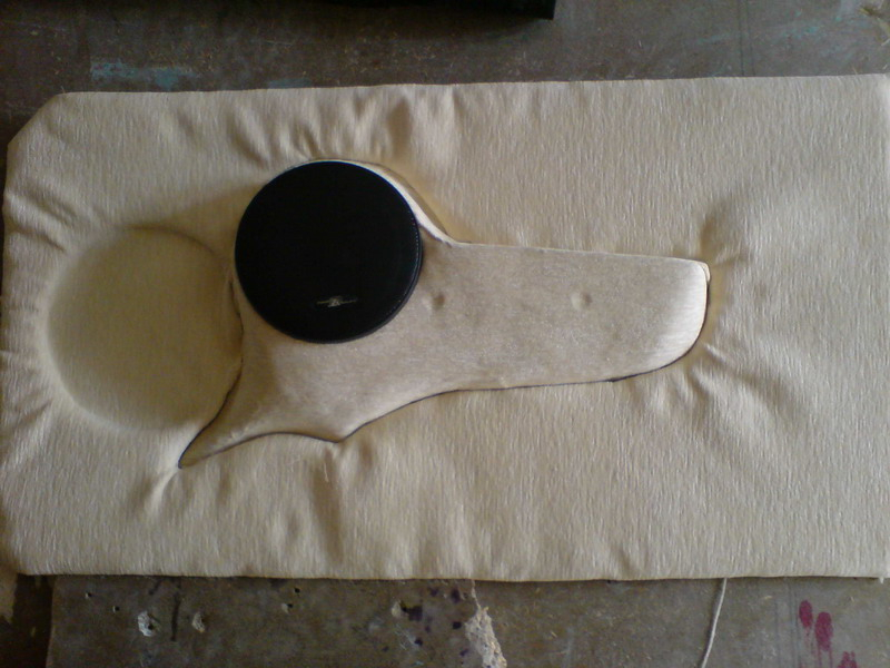

Затем карту нуно обклеить поролоном:
А теперь и тканью:
Ткань клеим на "момент", разглаживая складки.
Я тут немного лохонулся: при выборе ткани обратил внимание только на цвет и тактильное восприятие. Нужно, что б ткань хоть немного тянулась. В моём случае она не тянется ВООБЩЕ Sad . Карту пришлось потом слегка переделать - вырезать подлокотник с подиумом и обтягивать его и карту отдельно - ебля ещё та. Но ИМХО оно даже к лучшему, что подлокотник жёстко прикручен к двери, а не телепаеццо вместе с картой.
