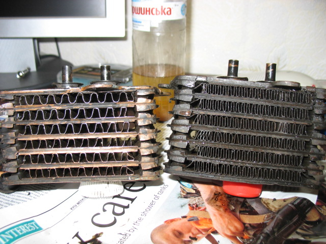

вот разобрал немного двигатель и снял радиатор на промывку, и сравнис со старым,
старый и чише и вроде и соты больше и вроде или омеднёный
или паяный медью а с права соты чаше но весь железный

Лёня, лучше тот, что справа. От него больше теплоотвод.

а часто он выходит из строя? стоит и хранить второй или выкинуть?

Как тока выкинешь так и сломается. Сразу.

Не, из строя он выходит редко, там ведь давления нет. Но второй выкидать не надо, мало ли что?

Той що справа може швидко забиватись пилюкою. в мене стоїть такий, як з ліва на фото.

| solja писав(ла): |
| Той що справа може швидко забиватись пилюкою. в мене стоїть такий, як з ліва на фото. |
дык надо его чаще чистить.

Я його чищу повітрям під тиском. і не треба його знімати. чиститься супер.

Если радиатор попадает в руки, очень нелишне его промыть и изнутри!
Из подручных средств - растворитель краски.
Лучше жидкостью пятиминутной добавки к маслу.
Она вообще то для таких дел и предназначена.

а как по мне то тот што слева лутше
