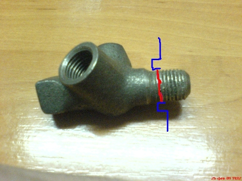

				 предистория такая, что уже полгода дома валялся датчик прибора давления масла 2106 а прибор соответственно полгода в машине без ддела стоит. Сегодня на рынке случайно купил тройник нужных размеров и резьбы. На радостях сразу полез ставить, выкрутил датчитк, вкрутил тройник (нормально без перетяжки, начал в него вкручивать датчики и он вдруг лопнул (СУКА) т.е. 10 мм чугунного тройника осталось в блоке
На фотке красным - место облома, синим это примерно граница блока. Как его оттуда достать, или что делать вобще ? я в а*уе полном, двиг неохота скидывать, мля, еще и резьба конусная там.

				 зубилом можно "выкрутить" ,выстукивая молотком так,чтоб он откручивался.только зубило узкое надо.
		Neon4ik
  Статус: Offline Зареєстрований: 07.05.2008 Повідомлення: 276 Звідки: Мелитополь
				 Додано: 27 Лютий 2009 08:21    Заголовок повідомлення:  |
				 Отвестие в отломаной части, для масла, большое? Если не совсем то есть специальный набор для выкручивания оборваный болтов - в болте сверлица отвестие, в твоём случае нет, а после подходящим по размеру мечиком нарезается обратная резьва в нём и потихоньку вкручивая мечик в отверстие ты выкручиваеш оборваную часть!
		Nazgul
				 Додано: 27 Лютий 2009 10:23    Заголовок повідомлення:  |
				 Еще можно забить аккуратнов обломок головку с звездочкой (типа как шестигранник, только на конце не плосские грани, а звезда)....как под болты на иномарках и вывернуть огрызок.
Еще вариант - это аккуратно полуавтоматом приварить болт  коставшейся части. Хотя....Картер-то магниевый.... Может и жахнуть наверное.
		Gazirovannij
				 Додано: 27 Лютий 2009 11:13    Заголовок повідомлення:  |
				 Вот так выглядит вороток с левой резьбой для выкручивания обломков:
Не самый лучший вариант, но не очень упрямые обломки выкручивает.
Профессиональные стоят дорого - от сотни зелени.
Для единичной задачи можно либо заказать такую токарю с последующей закалкой, либо самому изготовить.
Конус подходящего прутка формируется напильником с помощью электродрели. Канавка - треугольным или ромбовидным надфилем.
Напильники в треугольник или квадрат формировать и забивать в огрызок стрёмно. Если он там обломится (а он хрупкий) - тады ОЙ!
		format НекроПедоЗаЗоФил
				 Додано: 27 Лютий 2009 12:32    Заголовок повідомлення:  |
				 Магниевый поддон жахнуть не должен. Он большого объема и массы и хорошо распределяет тепло. Слегка только защитить и все. Лучше всего думается приварить прут, или болт, кому что нарвится. Набивать на чугун не желательно, хрупок.

				 ДЕВАЙС НАЗЫВАЕТСЯ ЭКСТРАКТОР
  _________________ Тот, кто не хочет слушать, не услышит и не поверит, а тот, кто верит и понимает, не нуждается в объяснениях.
О.Хайям |
		Neon4ik
				 Додано: 27 Лютий 2009 13:08    Заголовок повідомлення:  |
				 махх
Точно
				 Додано: 27 Лютий 2009 15:07    Заголовок повідомлення:  |
				 А от чего, собственно. был тройник?
				 Додано: 27 Лютий 2009 23:57    Заголовок повідомлення:  |
				 тройник сказали что от ГАЗ24 .
Все описанные способы пробовал, даже экстрактор одолжил у мастеров, но вот еслибы не конусная резьба да не чугунина, которую я  на красный герметик вкручивал - короче крошется он и все, остановился на том что пока нарезал резьбу М10 шаг 1 и думаю как теперь туда чтото городить.

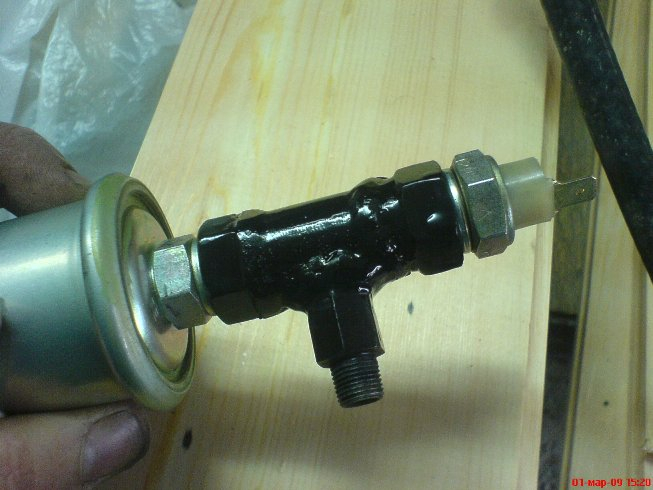

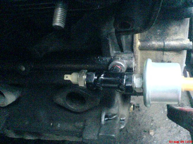

				 купил сегодня жигулевский датчик лампы, там резьба такаяже как на датчике показометра, купил две гайки (шаровая от 412М) и через кусочек полдюймовки сплошным швом сварил, затем на глаза попался "корпус щупа" от 96Х, ну трубка с гайкой кот в блок вкручивается, и там резьба М10 ш1 конусная - то что надо, просверлл отрезал приварил - поставил на машину завел - все норм, сухо не течет и все показывает.
