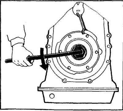

у меня ещё вопрос, на моём зазе эта вещь снялась без особых проблем а на доноре ппц, немогу открутить, машина быстрей начинает ехать чем откручиваеться этот болт, кто может дать какие ни будь советы!?

Вставь ключ, как описано в мануале.

Hell-Racer †
Додано: 11 Вересень 2008 17:32 Заголовок повідомлення: |
IgL писав(ла): |
а не можешь дать мне либо ссылку на мануал, либо цитату привести!? а то у меня книжки все далеко) |
рожковый ключ (не помню какой) надо вставить между выступом на корпусе центрефуги (он характерный такой, и один - не ошибёшся) и выступом на крышке распредшестерен. Вечером, если хошь, кину цитату.

Додано: 11 Вересень 2008 20:18 Заголовок повідомлення: |
Тем, кто выбрал "Запорожец писав(ла): |
Следующая операция — удалите крышку центрифуги, чтобы подобраться к болту корпуса центрифуги. Болт лучше отворачивать торцевым ключом 27 мм, но нам удалось отвернуть болт обычным ключом из штатного комплекта инструмента. Перед отворачиванием необходимо распрямить стопорную шайбу, а чтобы зафиксировать коленчатый вал, вставить ключ 10Х12 мм в распор между выступом на корпусе центрифуги и выступом крышки распределительных ше¬стерен (рис. 5).

ALEK
Статус: Offline Зареєстрований: 09.12.2007 Повідомлення: 95 Звідки: Киев
Додано: 12 Вересень 2008 11:43 Заголовок повідомлення: |
Эта гайка туго не затягивается. я у себя откручивал, немного постучав по ней через деревяную проставку.

Hell-Racer †
Додано: 12 Вересень 2008 11:47 Заголовок повідомлення: |
На сколько я помню, услие затяжки той гайки - 18 кг. Это разве не туго?
Хотя я могу ошибаццо , но у себя затянул очень сильно - как в мануале написано...

IgL
Статус: Offline Зареєстрований: 10.01.2008 Повідомлення: 109
Додано: 12 Вересень 2008 21:02 Заголовок повідомлення: |
у меня она не была туго затянута, а вот на доноре пришлось приложить силу.

IgL
Додано: 13 Вересень 2008 07:28 Заголовок повідомлення: |
я вчера поставил, вроде не хлещит масло. Хотя затянул сильно
Hell-Racer †
Додано: 13 Вересень 2008 10:08 Заголовок повідомлення: |
пардон. Усилие затяжки 10-12.5 кгс
