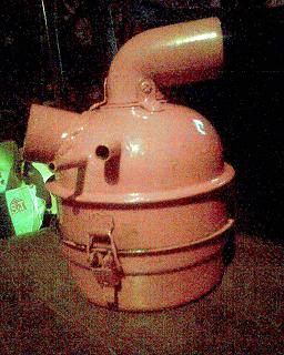

Доработан ( на забор чистого воздуха) и ткаже выварен до идеального состояния воздушный фильтр, окрашен в ярко-красный цвет(фотка галимая)
в ближайшие 2-3 дня планирую ставить двиг!!!!!!!!!!!!!!!![/img]

оп-па-па.колись откуда воздух сосать будешь!!!ибо я уже с неделю хожу с этой головной болью

Думается поставить воздухозаборник возле жабер с правой стороны, но не в плотную, а на расстоянии 2-3см.

Димон а головы слабо засранные были или так хорошо отварились ?? )
ПовідомленняДодано: 24 Квітень 2009 01:00    Заголовок повідомлення: Відповісти з цитатою
Lagiga писав(ла):
а не смущает что:
1)если не в плотную,то будет тянуть тот-же горячий воздух из мотоотсека
2)если в плотную,то может давится из-за плохой пропускной способности жабер
Question
я пока только придумал заменить жабры на другие,с большим углом открытия.
