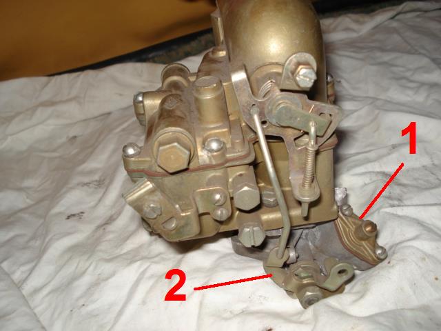

Вот К-133А:
1- Регулировочный винт оборотов холостого хода. Как на фото видно пневмоклапана ЭПХХ у него нет. И так как конструкция механизма регулировки холостого хода у К-133А и К-133 отличаются, дооборудование ЭПХХ на К-133А невозможна.
2- Так же у К-133А отсутствует рычаг управления микровыключателем.
Но я бы оставил ЭПХХ на потом, им можно заняться после того как всё остальное будет нормально работать Wink

Кронштеин есть, микрика нету. Микрик думаю можно любой похожый подобрать, в магазине радиозапчястей должно быть что-то похожое.
Но вот нету лапки (запчясть D на фотке) управленя на карбе.
Да микрик можно взять любой, он всего лишь подаёт сигнал в блок управления: "дроссельная заслонка закрыта".
Так же лапку можно самому сделать, главное, что бы она тыкала в микрик в момент закрытия дросселя.
А пневмоклапан (А) есть?
