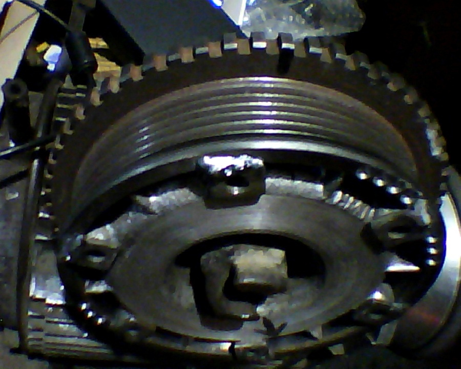

Можно поподробней, каким образом крепится наружный шкив (я так понимаю - это ВАЗовский) к алюминиевой центрифуге? сварка?

Посмотри лучше на такой вариант:

Да, выглядит надёжнее. Если в будущем переходить на ДПКВ то метку ВМТ 40-го шкива желательно совместить с опорной точкой на вазовском шкиве (место, где зубьев нет)? (Ну, почти, как на фото. Там чуть ниже получилось на 3-00 часа.)

Вмт тут не совсем при делах, тут более важно где у тебя сам ДПКВ будет стоять, когда первый цилиндр в ВМТ датчик должен смотреть на 18 или 19 зуб, точнее скажет литература, наизусть уже не помню.

опаньки, мой шкив)
по поводу зуба и ВМТ: "Если вы изготавливаете новый репер — необходимо устанавливать датчик строго напротив начала зуба номер 20 — для двигателя с числом цилиндров 2-4-8. Или начала 15 зуба — для двигателя с числом цилиндров 3 или 6!"
у меня он как раз напротив 20 зуба и стоит. расположили датчик именно так потому, что так удобней. и в случае выхода его из строя удобно будет заменить, т.к. с левой стороны хлебница и прочие потроха

Не трудно в PAINT изобразить, в каком положении правильно шкивы совмещать, и откуда 20 зубов отсчитывать?
Заранее благодарен!

20 зубов считается по часовой стрелке вращения от двух пустых зубьев, положение шкива очень индивидуально. сначала нужно сделать крепление датчика, поставить его на двигатель и уже по нему выставлять реперный диск, делать метки и прихватки. и при этом нужно сделать датчик регулируемый. ибо потом нужно будет строго поймать ВМТ 1 цилиндра и подкорректировать положение датчика. я еще и датчик фаз буду ставить 2112 8-клоповый. ставить буду в картер на прилив стенки отсека ГРМ, а на бакалитку стальной винтик как метку срабатывания. это под фазированный впрыск
