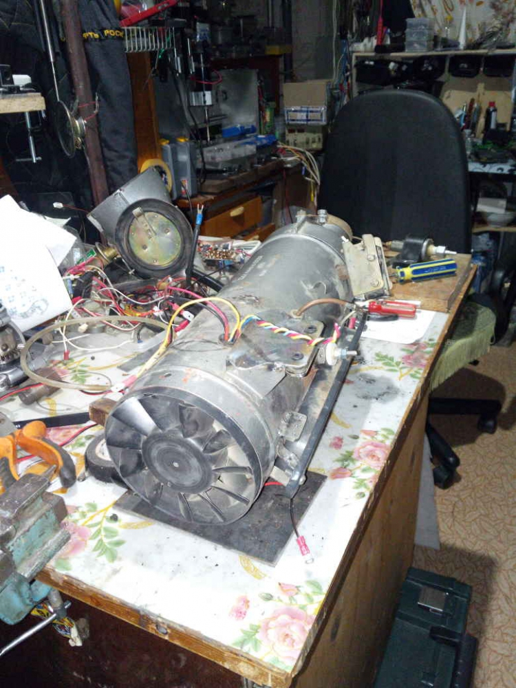

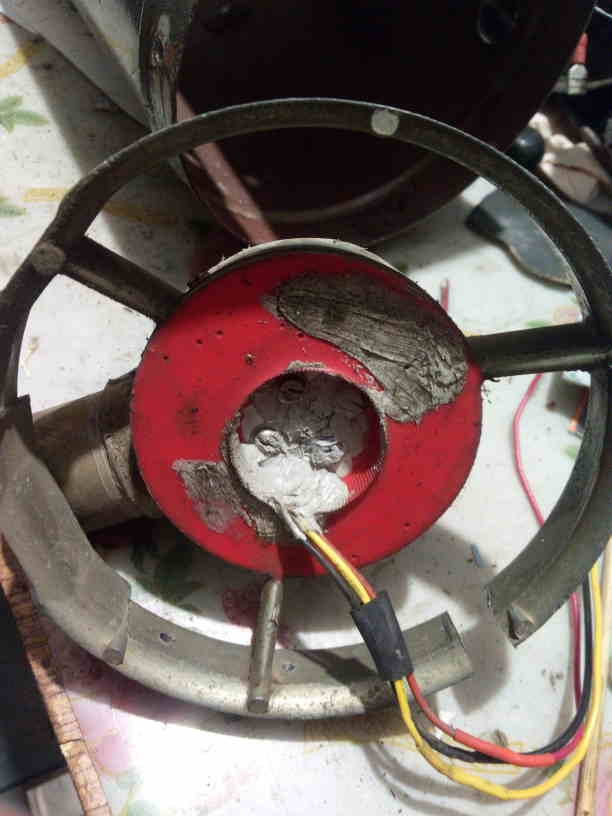

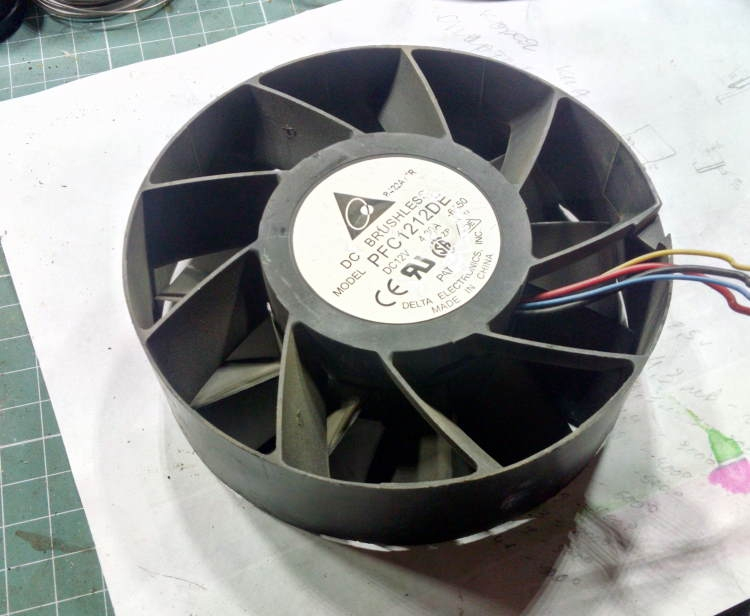

1. Избавился от лишнего шума поставив 2 отдельных вентилятора на продувку воздуха и котел. Для продувки воздуха берем квадратный вентилятор на 120 мм и обтачиваем его на токарном (очень аккуратно) под внутренний размер печки.
Так он вставляется в корпус печки, крепление не требуется, сидит плотно.
Тот что на картинке дует очень сильно. На максималке сдувает запотевание лобового за 30 секунд. На средних и оборотах, достаточных для поддержания тепла при -15 градусах его не слышно. На максимальных (для начального прогрева салона) слышен только шум воздуха, никаких вибраций и дребезга.
Для топки взял модельный бесщеточный движок размерами 30 на 30мм с внешним ротором (1000 об/вольт 20А). Разумеется от него не требуется максимальных мощей и он потребляет не более 0,8 ампера (соответственно мощный драйвер на 20..30 ампер ему не нужен). На вал насадил крыльчатку. Самое главное, двигатель нельзя крепить жестко в корпусе теплообменника (дребезг просто дикий). Корпус двигателя вклеен через мягкую резиновую втулку. Я для простоты просто залил двигатель (предварительно изолировав зазоры) двухкомпонентным силиконом (красного цвета).
Получился принцип центрифуги для отжима белья. На рабочих оборотах еле слышен только писк обмоток двигателя.

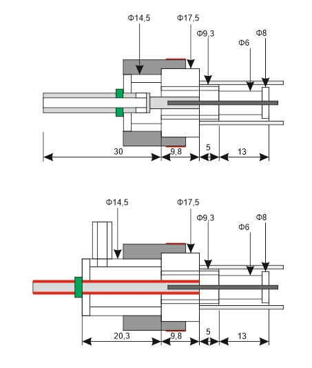

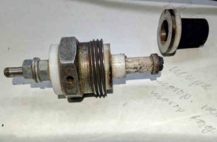

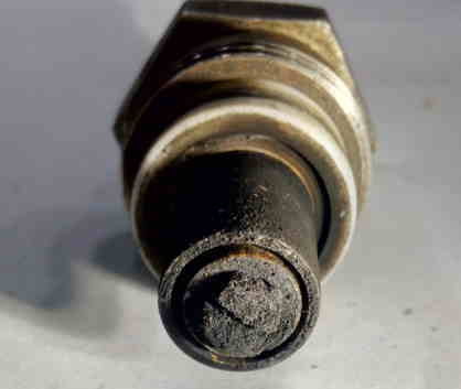

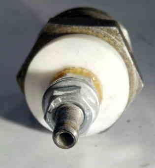

2. Вариант свечи накаливания даже не рассматривал. Использую искровой розжиг, но тут есть маленькая проблема. После пары розжигов приходилось чистить свечу розжига, иначе облом с поджигом, все покрывается нагаром и искрит не там где надо. Лечится изготовлением свечи с продувкой искрового промежутка чистым воздухом. Воздух подается обычным насосиком на 12 вольт от тонометра (покупался б/у насос у китайцев за 100р.)
Внизу пара вариантов эскизов (в качестве изолятора используется фторопласт).
Так выглядит готовая свеча после 2-х лет эксплуатации. Поджигает смесь четко и в чистке не нуждается.
Так это выглядит на установленной печке.

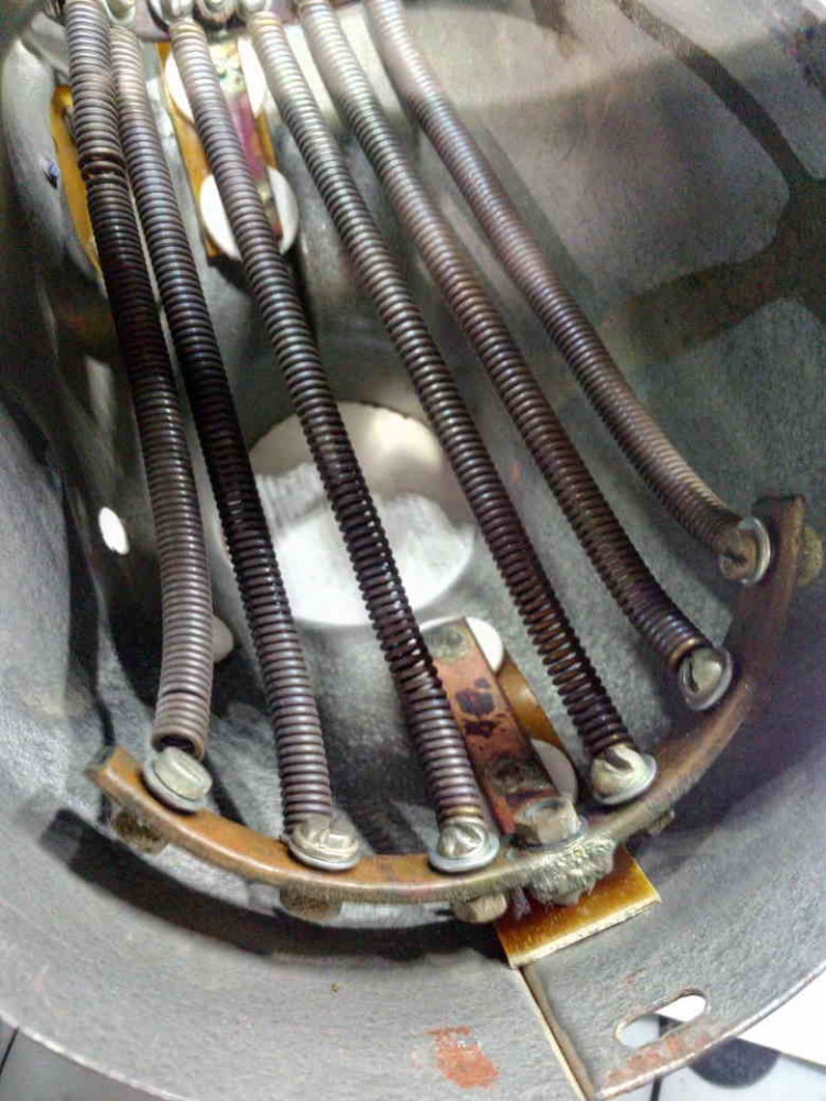

3. В печку можно добавить электрический нагреватель (в моем случае тэны на 70 Ампер).
Вещь дико удобная при уличных температурах до +5 градусов. Врубается мгновенно, через 5 секунд уже дует теплом. Печку не слышно вообще (нет гула пламени). Разумеется никаких запахов бензина от печки. По крайней мере этот вариант у меня основной для отопления с начала весны по конец осени. При температурах близких к нулю, обычно прогреваю минут за 6 салон бензином, а потом перехожу на электричество.

kevold писав(ла):
...Использую искровой розжиг, но тут есть маленькая проблема. После пары розжигов приходилось чистить свечу розжига, иначе облом с поджигом, все покрывается нагаром и искрит не там где надо. Лечится изготовлением свечи с продувкой искрового промежутка чистым воздухом. Воздух подается обычным насосиком на 12 вольт от тонометра...
А свеча во время работы отопителя продувается постоянно, или только до/во времия/после розжига?

ПовідомленняДодано: 06 Листопад 2020 14:00    Заголовок повідомлення: Відповісти з цитатою
Продувка идет постоянно. Иначе гарью забьется махом. Даже если в камере сгорания переизбыток воздуха и сама камера гарью не покрывается, то в полости вокруг свечи воздуха меньше и гарь забивает все, куда дотянется. Заодно охлаждается свеча, там изолятор из фторопласта и должен держать градусов 250..300, но думаю охлаждение лишним не будет. Насосик воздуха (от тонометра) без нагрузки потребляет не более 100 ма., на общее потребление особо не влияет.
