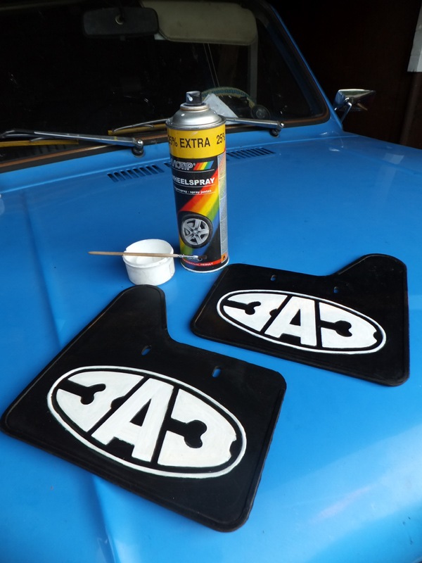

ПовідомленняДодано: 26 Липень 2012 21:27    Заголовок повідомлення: Відповісти з цитатою
Обезжириватель, мягкая кисточка и краска для дисков в три слоя.
На задних краска держится уже второй год. Потрескалась немного — но держится хорошо, а кракелюры даже шарма добавляют.
