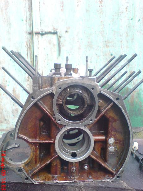

Сегодня доразберали двиг (взял батю на помощь) до болтика. Шатунным вкладышам хана, менять буду и коренные. В средней опоре сорваны резьбы фиксации опоры в картере, буду нарезать ремонтную, да еще наверное и посадка под вкладыш в передней опоре разбита, а ещё тормоза, сайленты, шпатлевка, покраска. Я В ШОКЕ!!!
Lagiga
Зареєстрований: 10.04.2007
Повідомлення: 1141
Звідки: Горловка
ПовідомленняДодано: 12 Березень 2009 22:47    Заголовок повідомлення: Відповісти з цитатою
Одно радует: батя картер внутри отмыл офигенно! И снаружи половину- думаю потом покрасить.

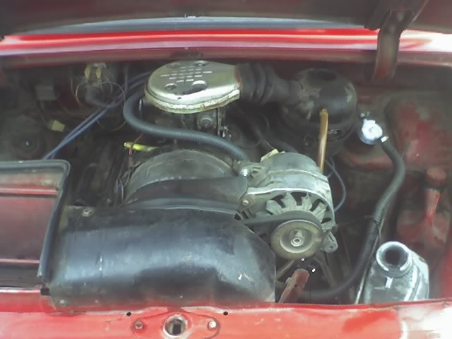

Привет Дима! Можешь показать как прикрутил доп.гену?
Смотри, Это до разборки, другой фотки не нашел.
Вот в каком состоянии сейчас мой двиг - процесс мойки!!!

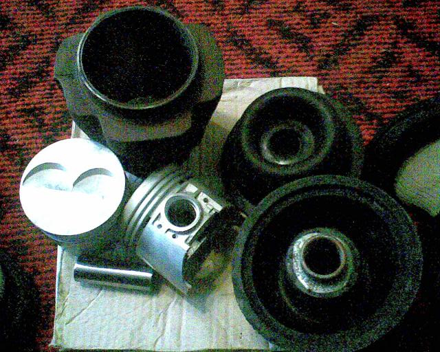

В воскресенье с Даниилом ака Дядька ездили на авторынок. Приобрел себе расточенную поршневую на 79( цилиндры, поршня ВАЗ 2109, кольца PRIMA, укороченный поршневой палец, стопорные кольца, прокладки под цилиндр) Стоимость 450 гришек. Еще взял вкладыши, болт маховика, 2 рем. шпильки и 2 пыльнико-сальника полуосей (еще СССР-овские мягенькие)
