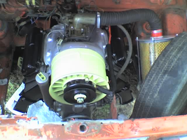

Если кто читал, себе я поставил фильтр бумажный от ГАЗ-3110. Благодаря огромной площади фильтрации, фильтр обеспечивает низкое сопротивление потоку, которое хорошо подходит для нашего мотора. Например, площадь фильтра, кажется, в 4,5 раза больше, чем аналог на 41 москвич!
Фотки есть в галарее.

2 Владимир
Вылажи фотки плиз.
Как раз через неделю ехать на речку (80км в одну сторону) и проведу испытания.

я такой же хочу в ухо поставить...
тюнинг навсегда
ПовідомленняДодано: 15 Липень 2008 16:47    Заголовок повідомлення: Відповісти з цитатою
Не плюйте,делал не я, выполнено похабно но работает.
На последнем фото видны прорези на патрубке, это для "винта" внутри воздухача.

ПовідомленняДодано: 15 Липень 2008 17:20    Заголовок повідомлення: Відповісти з цитатою
трубка и у меня такая...тока фильтр от 2141 будет к уху крепиться

ПовідомленняДодано: 15 Липень 2008 22:59    Заголовок повідомлення: Відповісти з цитатою
А у меня уха нет, 968м, но идея хорошая, хоть может и предется запаску в богажник переместить.

ПовідомленняДодано: 15 Липень 2008 23:33    Заголовок повідомлення: Відповісти з цитатою
У меня волго-фильтр и запаска дружат...

ПовідомленняДодано: 16 Липень 2008 00:34    Заголовок повідомлення: Відповісти з цитатою
а штуцера куда дел???? с картерніх газов и карба разбалансировка
