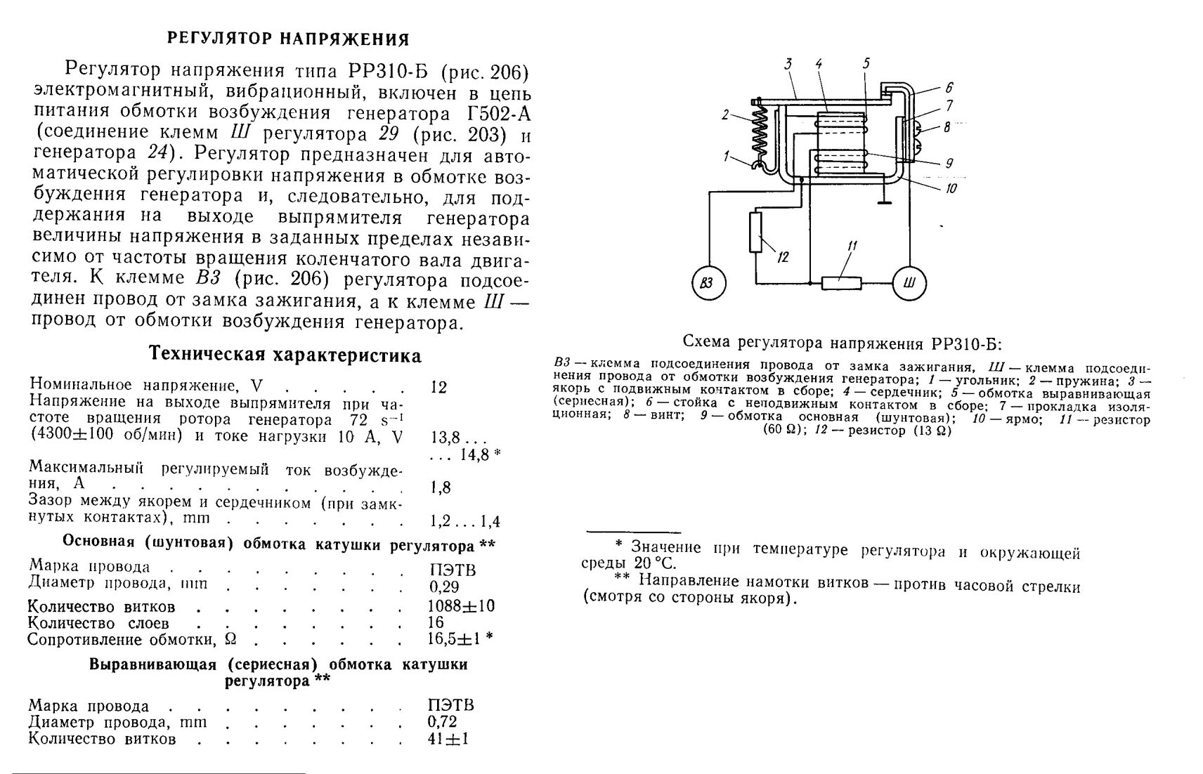

Регулятр напряжения капризная штука Контакты регулятора покрыты серебром (напыление) и если это покрытие сгорело, то добиться нормальной работы регулятора уже не удастся. Зачистка контактов помогает не на долго.
В Союзе в таком случае обычно впаивали контакты от какого нибудь силового реле (не автомобильного!). Ещё один вариант, как я выше уже написал, что бы "колхоз" не было видно, выпотрошить регулятор и вставить в корпус регулятор от современного генератора. Главное найти щёточный узел из которого можно извлечь регулятр без повреждений. Регулятор пойдёт любой, главное что бы был на 12 (14) V.
Ну и на всякий случай описание штатного регулятора:

Проблема с реле примерно ясна. Под одним винтиком нехватает текстолитовой шайбы. Произходет постоянное замыкание между контактами, т.е. не возможно разомкнуть. Буду искать похожою шайбу или пробувать что-то другое придумать
Отремонтировал оригинальною реле. Отрегулировал заряд примерно на 14.25 Волта на акумуляторе при 3000 оборот коленвала и нагрузке примерно 10 Ампер (включений ближний свет). Сделал дополнительное реле - обмотка питается от замка зажиганя (15 клемма), а на возбуждение генератора и на бабину комуторует от стартера.

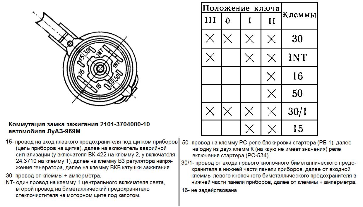

А так же, заметил, что висит проводок из замка зажиганя. Не очень понятно, куда он должен подключятся. Не смог посмотреть, на каком пине он подключен, так как нету доступа. Может есть идейи?
https://ibb.co/4jwWJqf
Это не лишнее, а заводское. На первом фото электромагнитный клапан, на втором электронный блок управления экономайзером принудительного холостого хода карбюратора К-133.
Но судя по отсутствию шлангов на электромагнитном клапане, всё это отключено.
hide писав(ла):
Судя по изоленте там уже кто то прикладывал руки. Поэтому сказать куда идёт провод будет трудно.
А насчёт "посмотреть маркировку пинов" всё довольно просто.
Если тонкой отвёрткой подцепить и вынуть пружинное кольцо на которое показывает красная стрелка...:
... то вся электрическая часть замка вынимается из корпуса. Естественно, до этого нужно отсоединить АКБ
Ну и ещё картинка в помощь:
На описание проводов не обращай внимания, оно для ЛуАЗ-969М.
