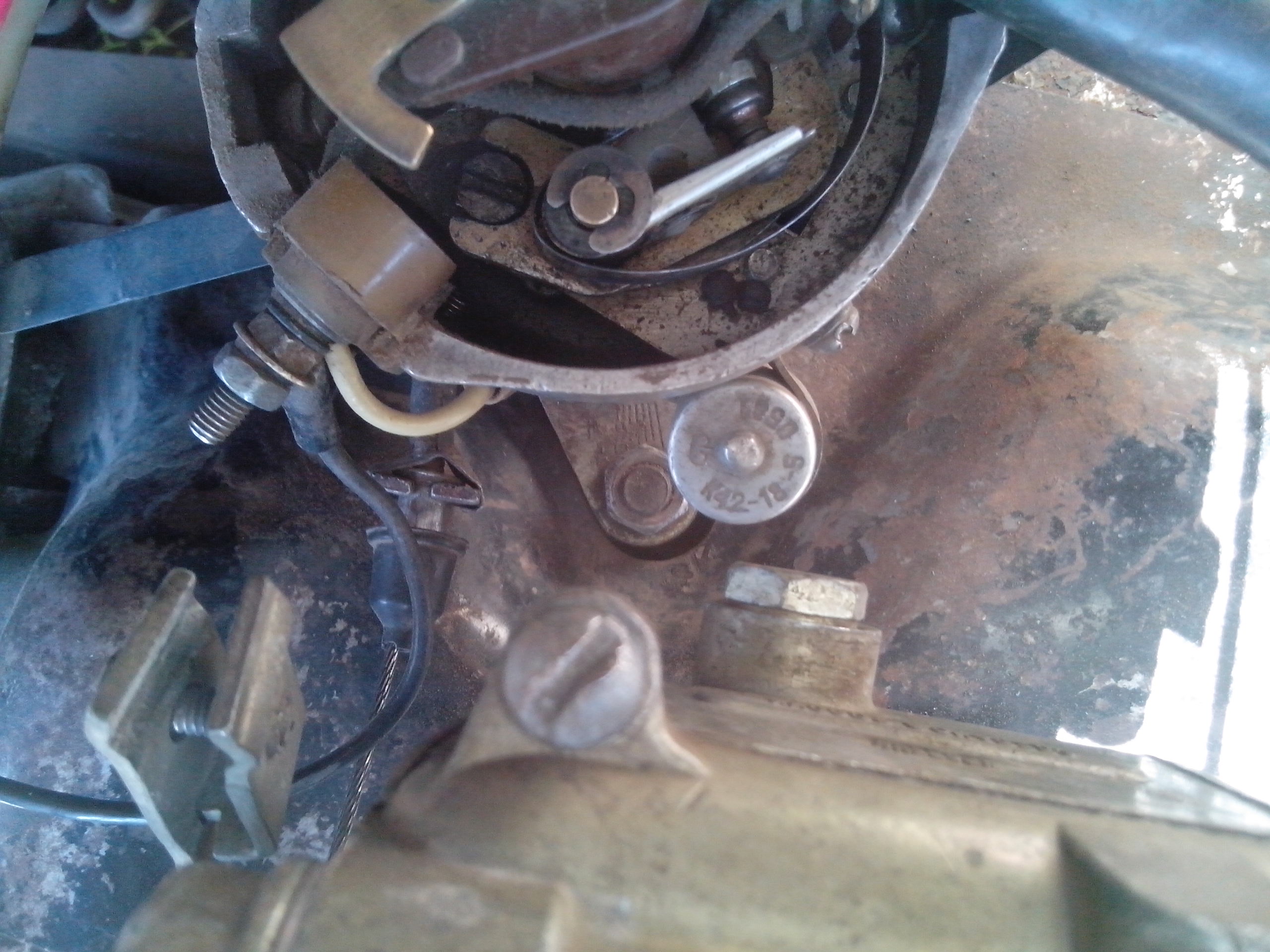

ПовідомленняДодано: 25 Серпень 2015 22:04    Заголовок повідомлення: карбюратор К 133 вместо К133А Відповісти з цитатою
Привет,Вовчик!

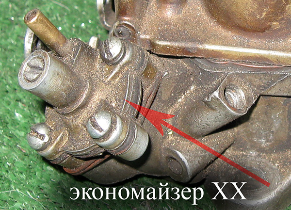

Правильно,этот,что на фото винт хх я откручивал?
Сразу на 20° где-то,потом 40,70,90 .Двигатель чаще стал работать,но обороты не набирал и глохнуть стал при нажатой педали газа...закрутил его на место-метки предварительно поставил.В шлангочку,что к вакуумнику трамблёра подул туда-сюда и только воздух идёт-ничего. И фото первой искры -на нём начало размыкания контактов.

Evil or Very Mad Винт ты крутил обогащения топливной смеси, поэтому двигатель давился богатой смесью. Крутить надо этот
Говоришь в шлангочку дул, а в трамблёре при всасывании воздуха что-нибудь двигается? Если воздух из трубки уходит, то видимо мембрана дырявая. Зазор в кулачках выставил и зачистил контакт? Положение бегунка неважно, главное искра пробивает вовремя, в нужном цилиндре! И ещё раз прочитай ликбез для чайников по карбюратору столько раз, пока не начнёшь что-то отчётливо представлять. http://www.zaz.kiev.ua/forum/viewtopic.php?t=17562 Very Happy

При работе мотора, во впуске (на котором стоит карбюратор) образуется вакуум, который по трубке попадает в круглый бочонок (вакуумный корректор зажигания) на фигне с четырьмя толстыми проводами по кругу, то есть трамблёр. В бочонке стоит герметично мембрана и к её центру прикреплена тонкая пластинка, которая выходит внутрь трамблёра и одета дырочкой на штырёк. Когда мембрана под действием вакуума прогибается, она тянет за собой пластинку и та в свою очередь поворачивает контакты трамблёра на небольшой градус, это называется опережение зажигания. Чем больше обороты мотора, тем больше вакуум и соответственно раньше будет пробивать искра на свечах. Это нужно для набора оборотов при нажатии газа. Ищи новый трамблёр сразу, этот оставь на запчасти. Твой бочонок неисправен, похоже дырявый.
