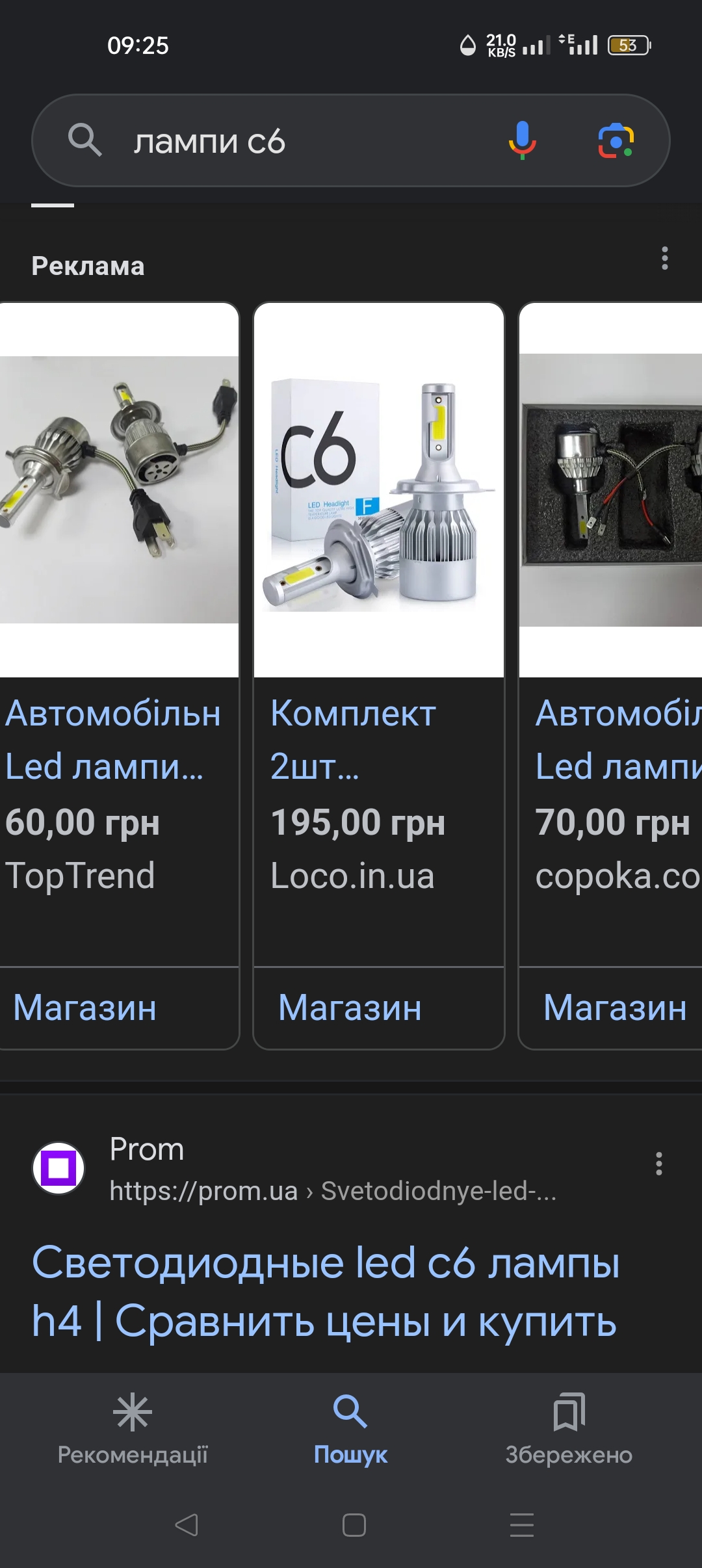

weld_master я з фари діставати їх вже не буду, дуже геморно розбирати. Якщо за рекламу не забанять, можу дати посилання на пром, або магазин. Я купував на сайті топтренд через пром. Або введи в Гугл "лампи С6 Н4", і відразу Гугл дасть результат. На багатьох сайтах ці лампи коштують від 300грн чомусь.

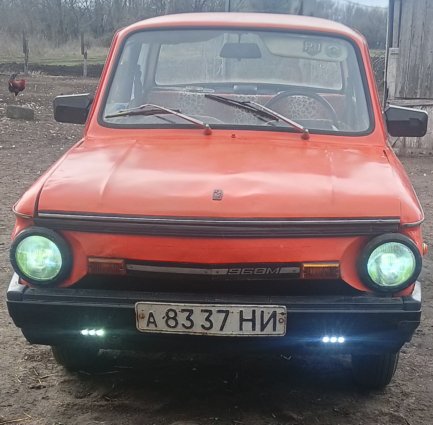

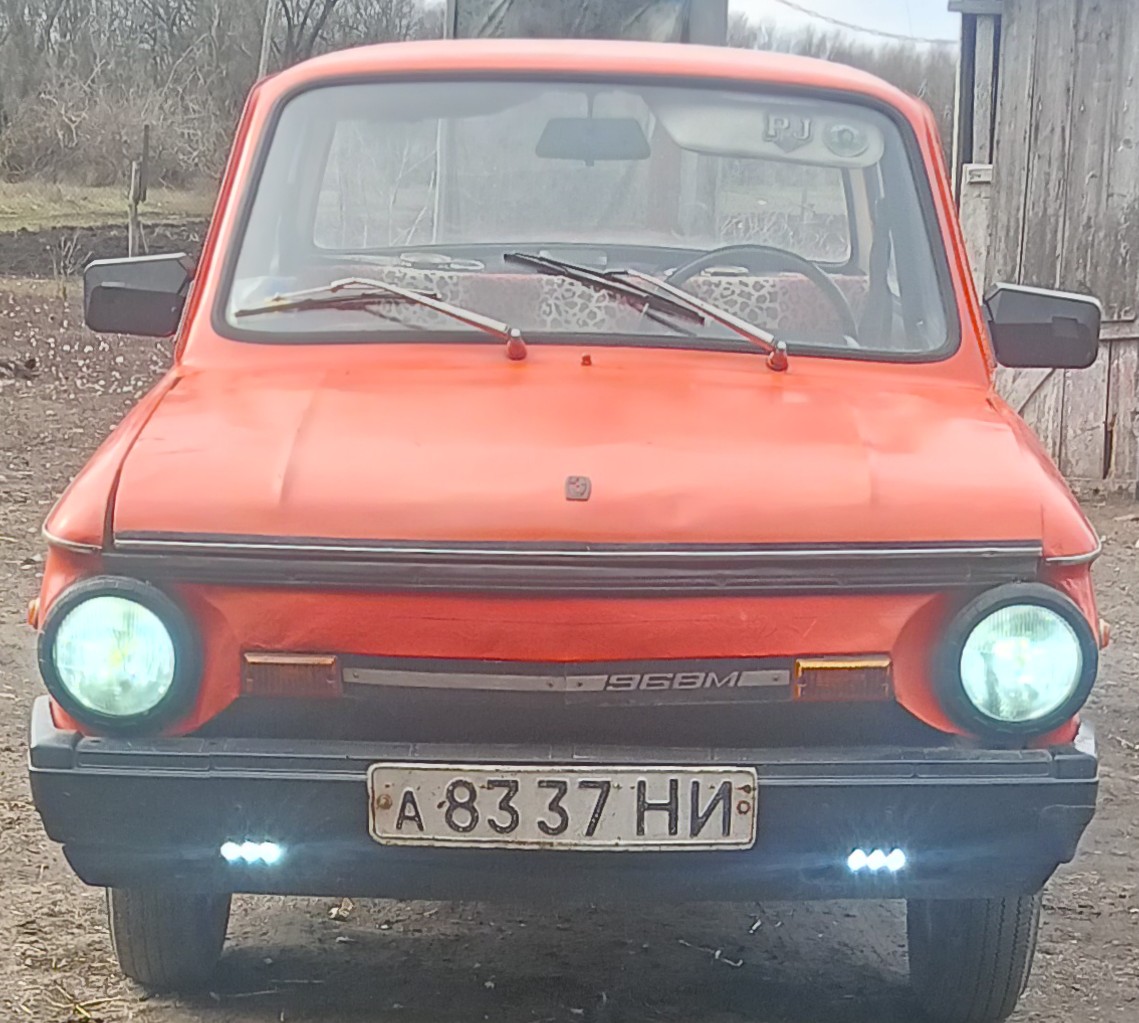

weld_master дивись. Сліпить ближнє?
Ось дальній, сліпить буде вночі

Жужаро
Я не збираюсь тебе переконувати.
Сам зайди на Ютуб та подивись тести.
Якщо ліньки можу сюди накидати.
З коментарями.

weld_master я дивився перед покупкою. Всі негативні тести в оптикі з рефлекторними відбивачами. Подивись тести з оптикою 2101. Вночі під'іду до стіни сфотографую світлотіньову границю ближнього. Дальнє звісно як простий прожектор.

Ети зеркала от Лада Спутника очень тупо смотрятся.
Но за то петух на фоне топчик и красавец.

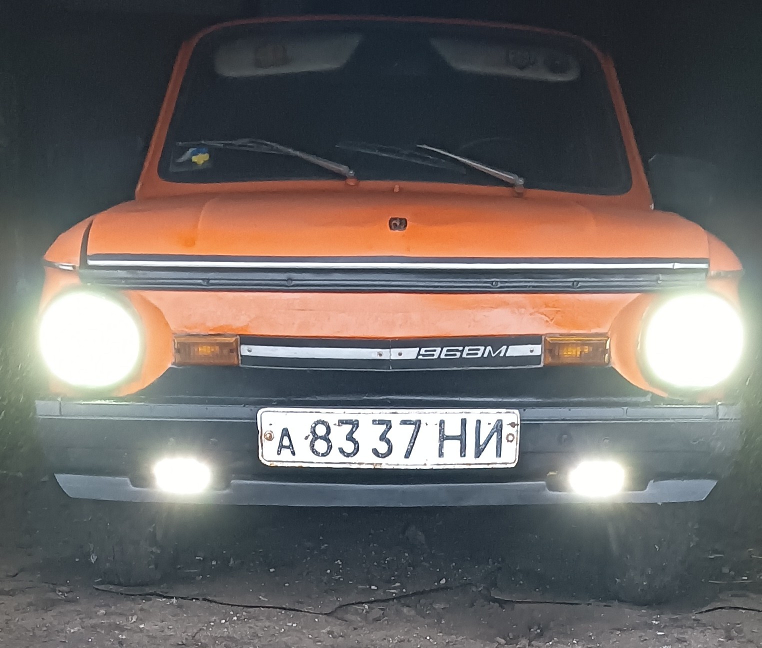

Жужаро У мене на Горбі теж діодні лампи у фарах, щоправда вони "трохи" дорожчі. Cool
І, між іншим, з температурою 4300К.
