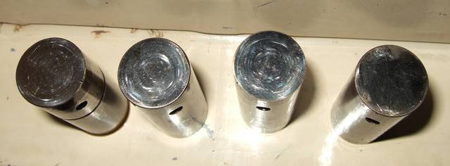

WildMan писав(ла):
По своей проблеме "гуляния" зазоров в клапанах ситуация такая:
- подтянул гайки на головках цилиндров (немного было куда подтягивать, делал все с динамометрическим ключом);
- приобрел коромысельные валы в сборе (с коромыслами), т.к. на моих коромыслах появилась выработка в месте прилегания клапана. Приобретенные валы не нулевые, слегка б/у, без выработки на коромыслах.
Но пришла зима, и я снял двигатель для замены заднего сальника коленвала.
Как только соберу/повешу/отрегулирую двиг, напишу результаты измерений. Только будет это уже весной.
Весна заканчивается. Двигатель установлен на место. Заменены на ремонтные две верхние шпильки 3-го цилиндра. Установлены коромысельные валы (слегка б/у), но без выработки на концах коромысел.
Отрегулировал клапана. Пока все нормально. Буду следить за зазорами. На данный момент думаю, что зазоры убегали из-за ослабленных шпилек крепления головок. Посмотрим что будет дальше.
WildMan
Зареєстрований: 10.12.2003
Повідомлення: 441
Звідки: Россия
Моє авто: ЗАЗ 968М "Милка"
ПовідомленняДодано: 20 Тра 2013 08:15    Заголовок повідомлення: Відповісти з цитатою
WildMan писав(ла):
P.S. Когда менял шпильки вытащил толкатели. На вид их состоние хорошее
P.P.S. Устранил течь (не то чтобы текло, но места были влажные, и к ним приставала пыль) в местах соединения трубок штанг толкателей и головки путем обмазывания пастой типа "холодная сварка" от Permatex (видно на фото)
Попутный вопрос: выпускные клапана намного светлее впускных (и свечи тоже светлые). О чем это говорит?
