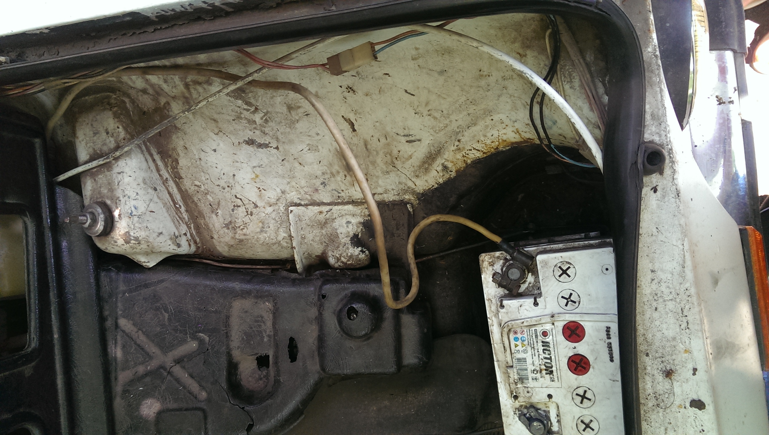

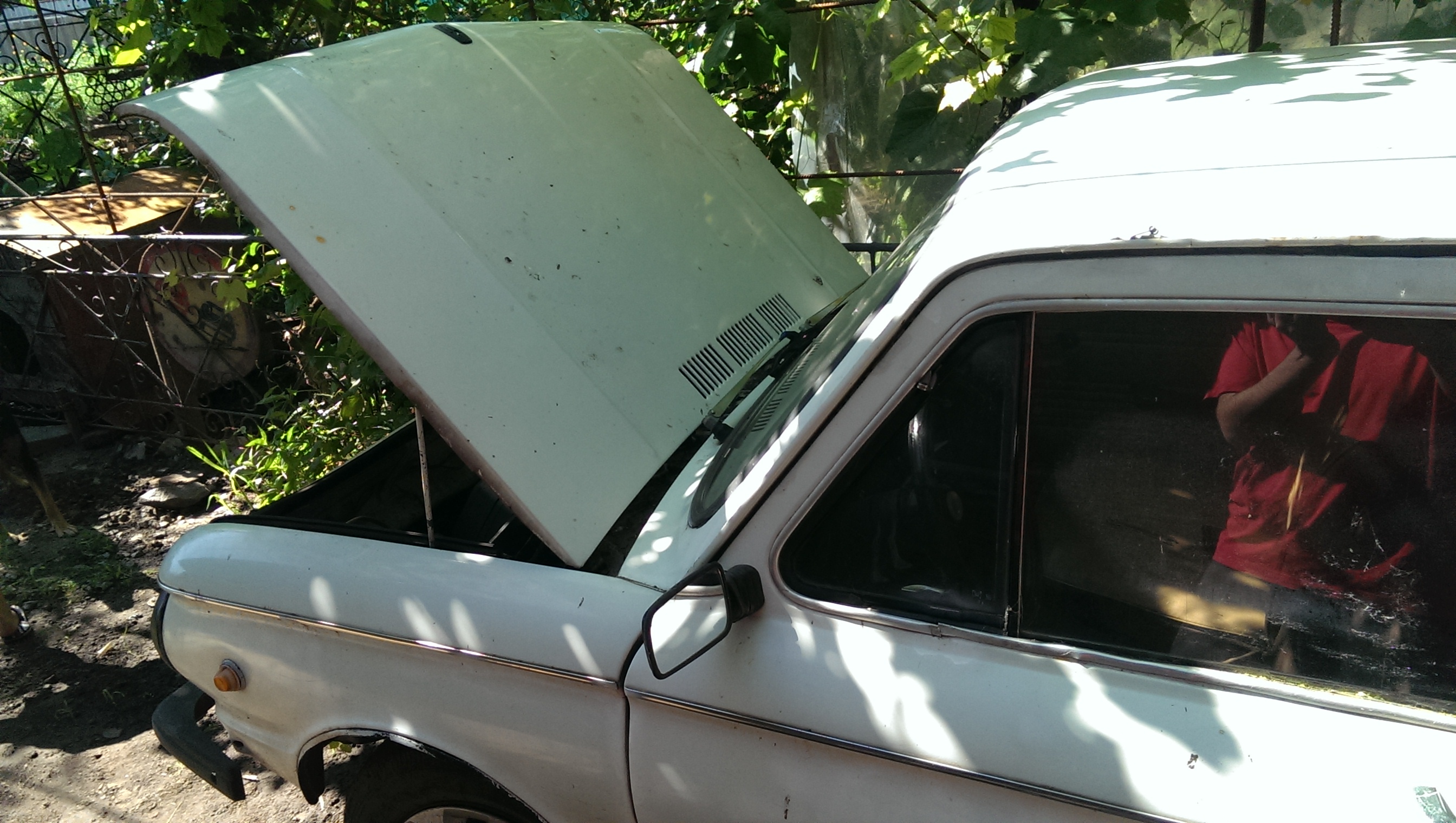

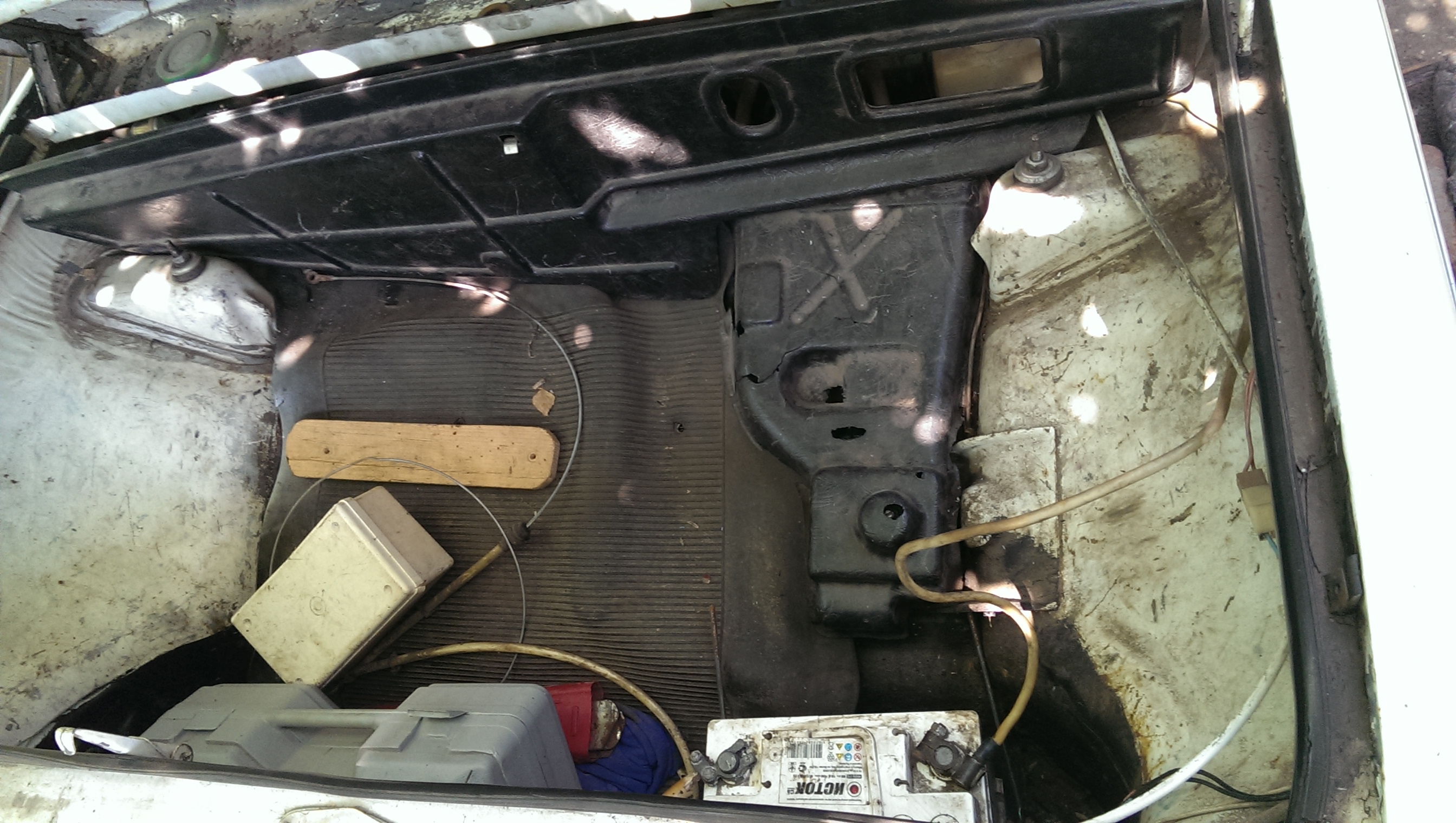

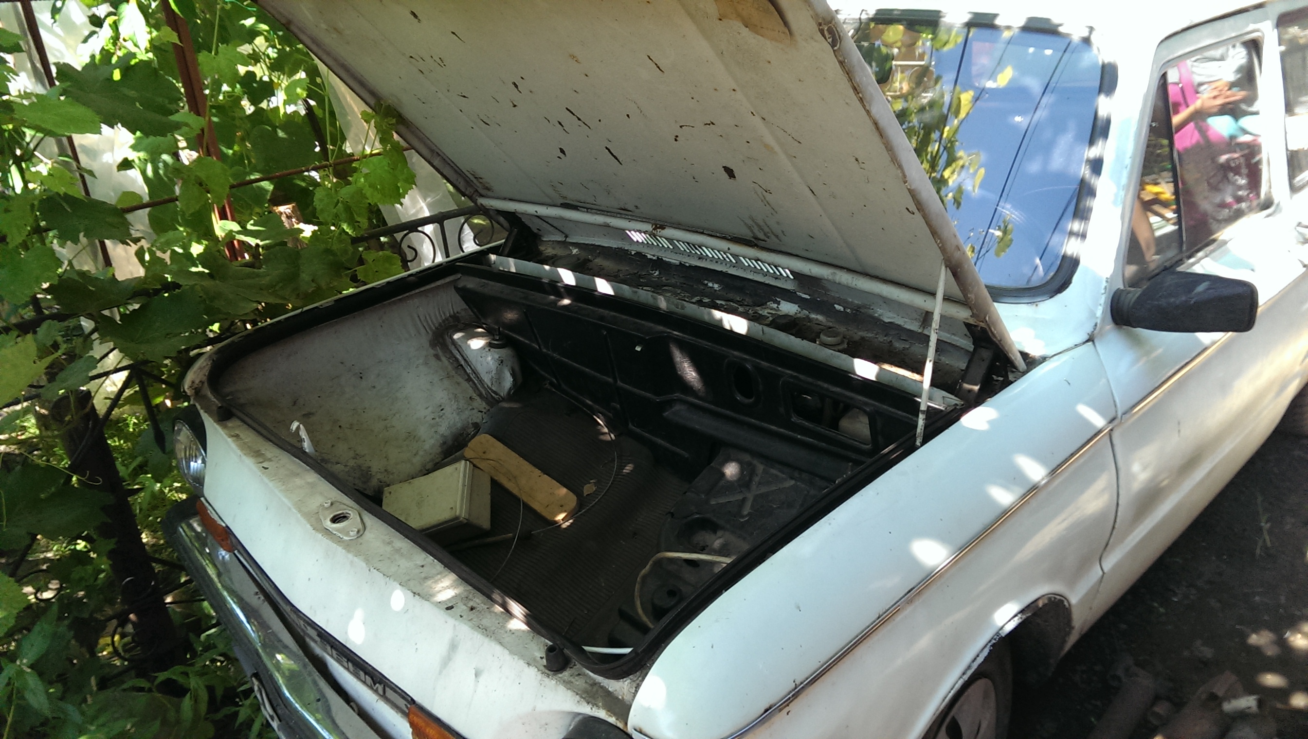

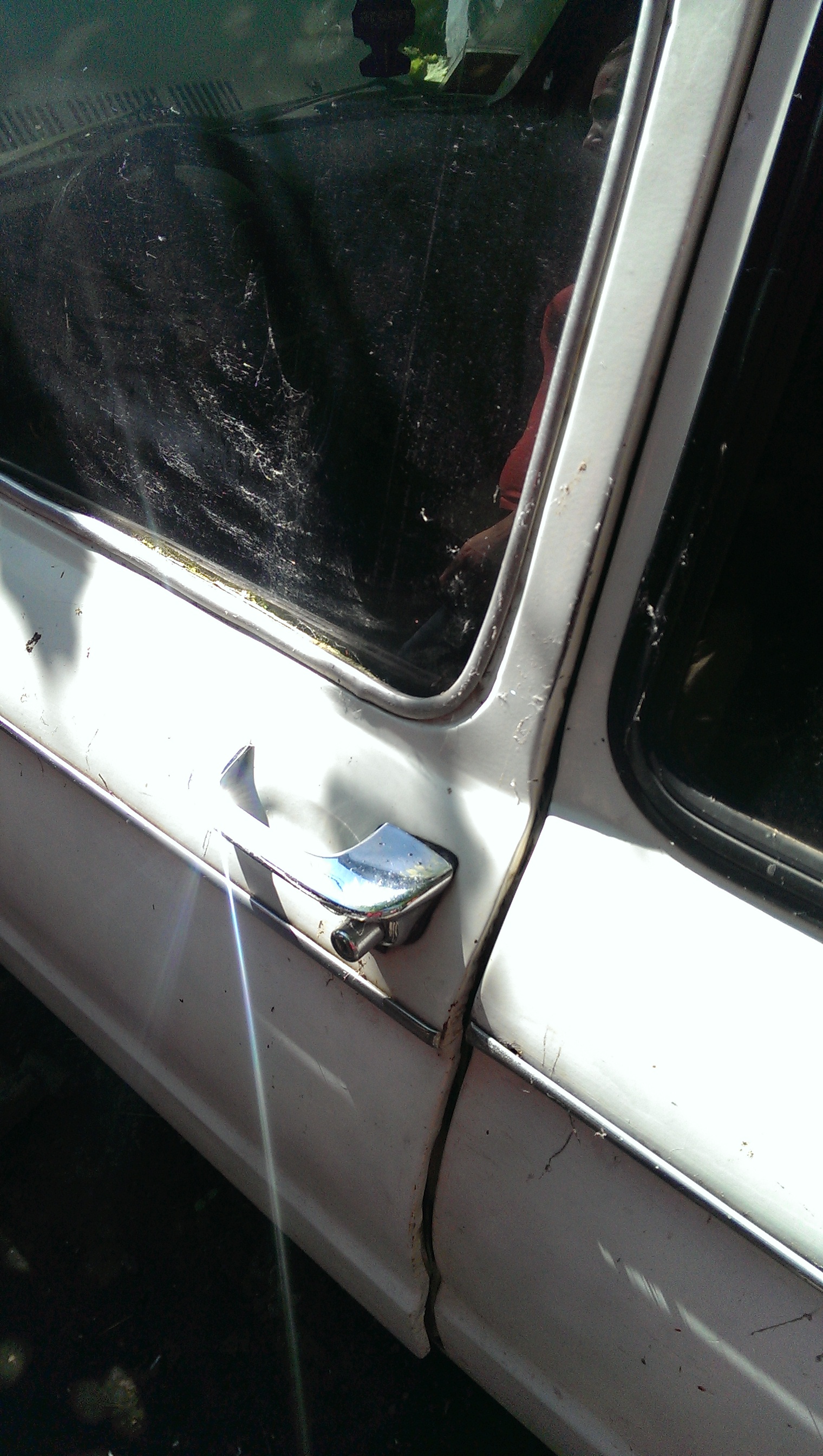

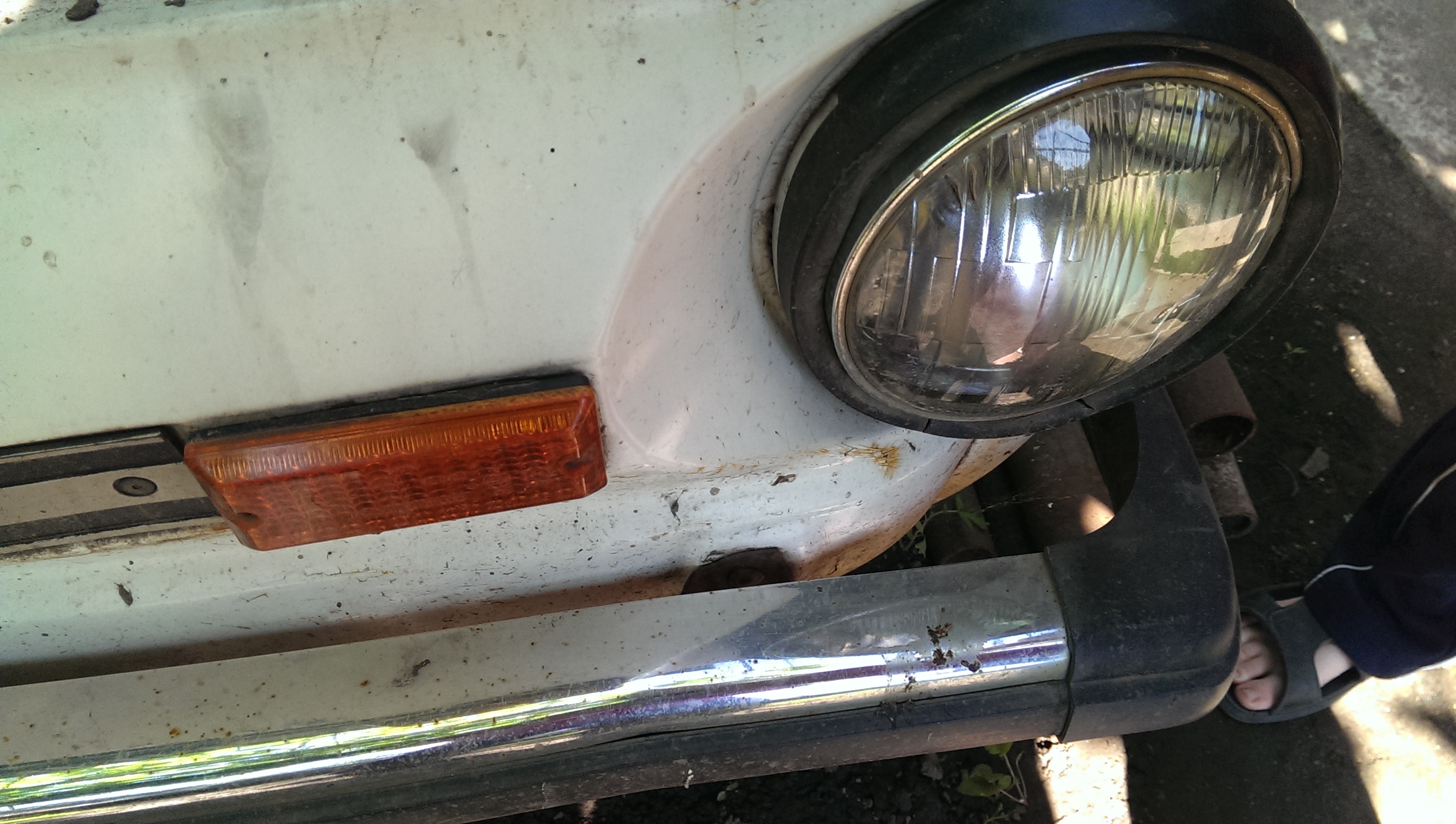

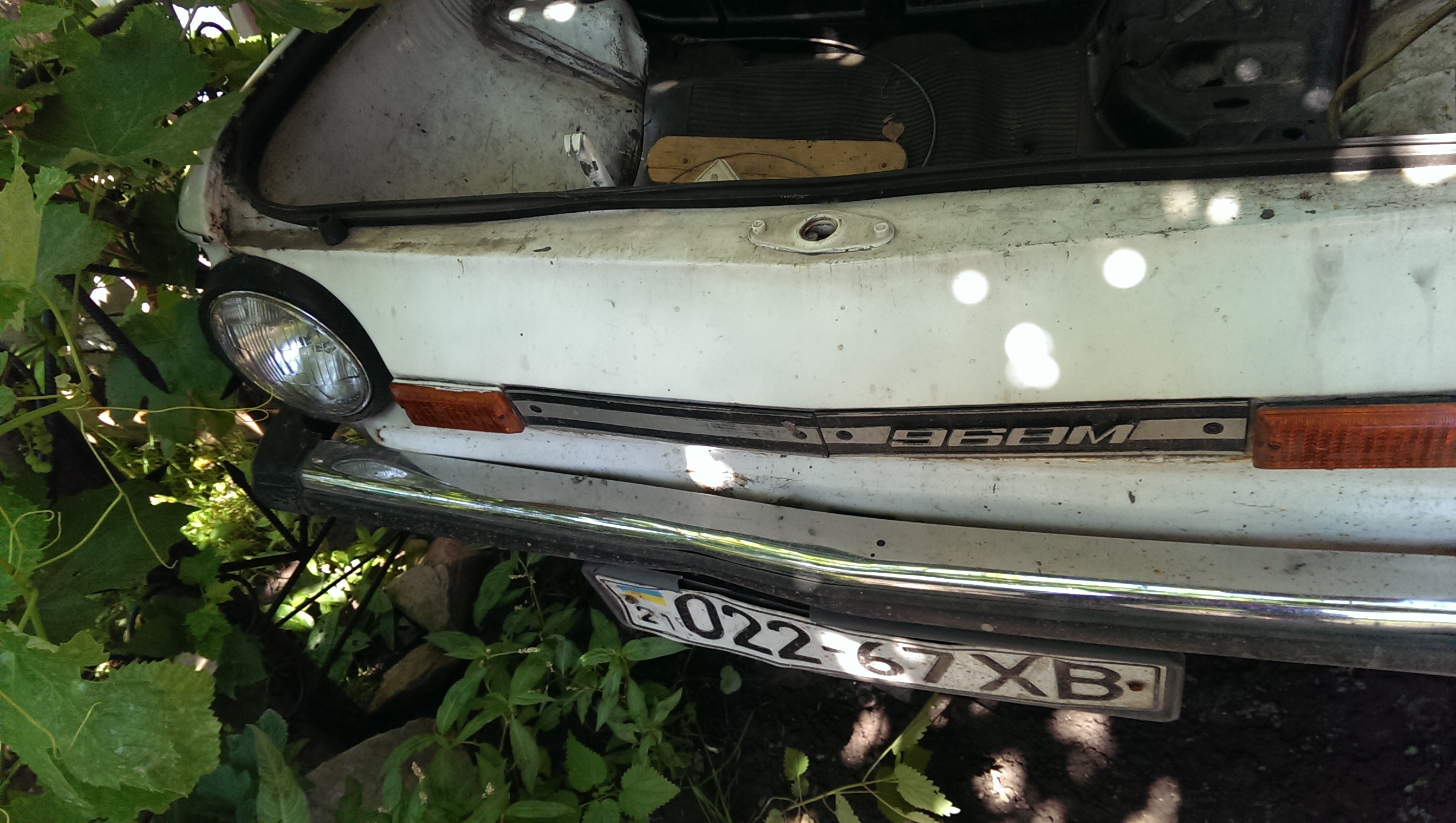

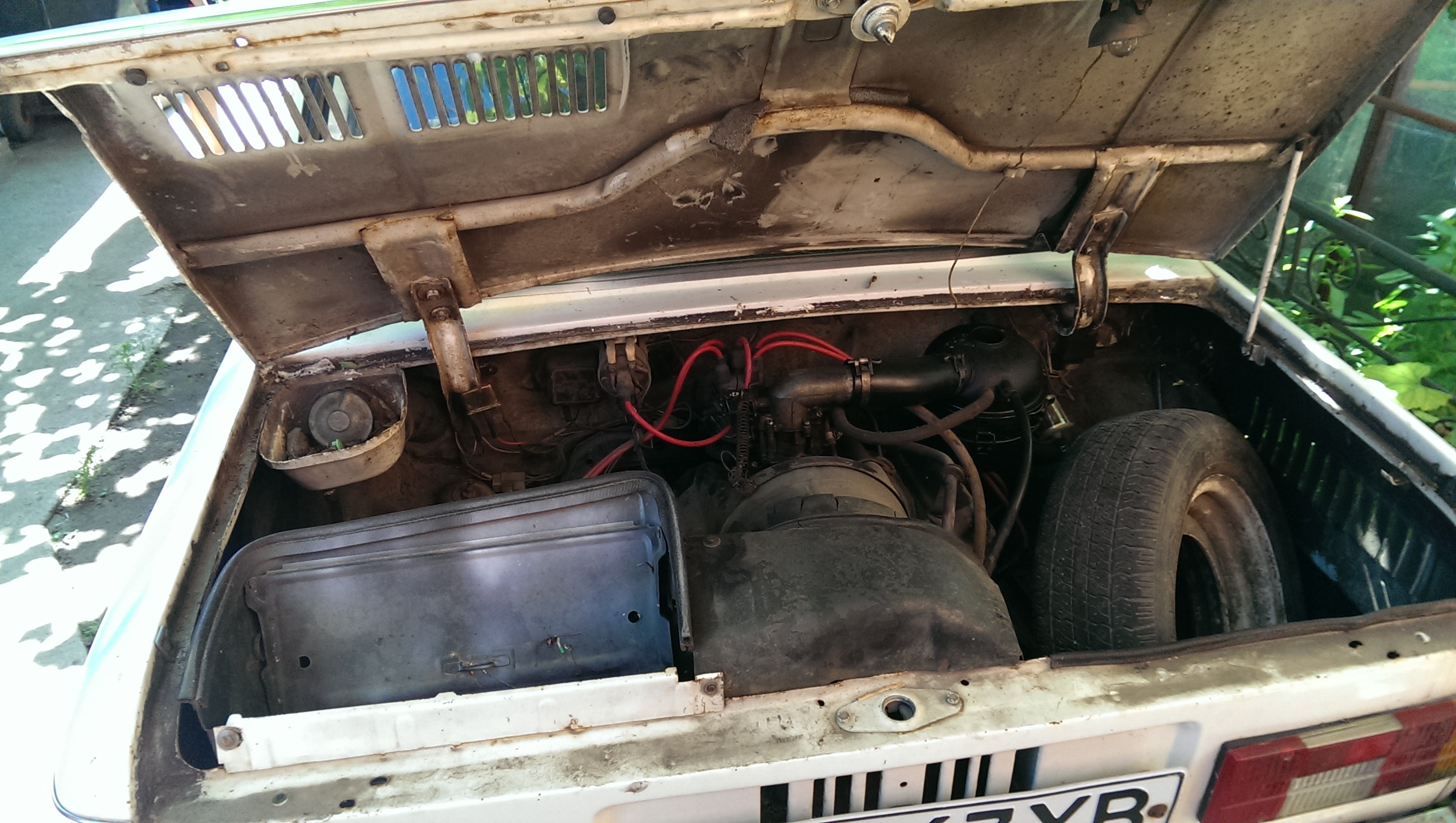

Добрый День, я новоиспечённый владелец ЗАЗ968М 91го года выпуска.
Нужна помощь в ремонте, тоесть ремонтная мастерская, задачи:
Полностью перекрасить внутри и снаружи.
Немного оптимизировать двигатель, поставить новые кольца, и поставить новый карбюратор.
Во внутрь варить новые сидения, если есть сидения тоже предлагайте.
Сменить центральные замки на чтото другое))
Вот фотографии Авто

"Мажор" наверно?

Ну как бы да, только есть маленький нюанс - инвалид 2й групы. Эта машина для меня всё. Уже покрасили и сейчас норм покрасили и отогнал к электрику, + сменить ходовку осталось немного...

не парся, ставь двиг с таврии, желательно ижектор
и подобные вопросы переноси в свой гараж, дабы не засорять непонятными постами темы, созданые совсем для другого
и при таких капиталовложениях, почему именно заз. можно было взять, что то получше
