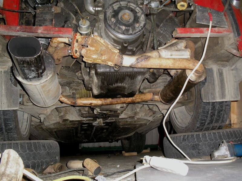

всё верно, если через разьемы делать.
как вот Миша 965mmx сделал. у него разьеденяется все по взрослому.
либо около штанов фланци:

Сразу видно что ты даже никогда не пытался мутить систему на 40-ку трубы имеют свойство изгебаться, так что такая система спокойно стает на свое место, у меня и родной был сварен(в месте соеденения хомутами), и что? Стоял как миленький, даже сейчас в гараже лежит!!!  |
хехе, побробовал бы ты на 30-ку сварить и чтоб разборное было, там фланци попарно даже не в одну сторону торчат, а в противопложные
а гнуть трубы чтоб вынуть, это надо сразу варить гнилыми трубами, чтоб гнулись
из нормальной трубы свареное ты фиг согнёшь
кстати, а чего ты взял что не запорожский мотор легче сделать чтоб звук был лучше?
на запорожском какраз легче, звук идет прерывистый, уже бубнящий.
а на таком как у меня он ровный выходит из коллектора, и таким же из глушителя.
так что ты сравнил палец с жопой!  |
Что с тобой спорить, если не имел дела с 40-й? Такое ощущение что с пацаном розговариваю.

| OgeN13 писав(ла): |
| Voytik писав(ла): |
кстати, глушителестроитель, сварить то ты сварил, а в случае чего от двигателя отсоеденять то как будешь, болгаркой?  |
можно такую систему снимать очень просто, только об этом перед установкой нужно было думать . А вообще система скоро сама развалится, банку нужно было через гофру крепить или к соседнему пулемету.
З.Ы. А вообще негативный опыт тоже ценный. Спасибо krasavjik2007, благодаря тебе я знаю что такая система фигня. |
Банка прикреплена к пулемету, не за что

как вариант можно в головах сделать не шпильки а болты, и снимать всю систему целиком. Правда машинку придется поддомкратить не хило.

| OgeN13 писав(ла): |
| Voytik писав(ла): |
| всё верно, если через разьемы делать. |
как вариант можно в головах сделать не шпильки а болты, и снимать всю систему целиком. Правда машинку придется поддомкратить не хило. |
зачем поддомкрачивать то? у меня система и так спокойно снимается и вытягивается

| krasavjik2007 писав(ла): |
зачем поддомкрачивать то? у меня система и так спокойно снимается и вытягивается  |
ну у некоторых ямы нет

OgeN13 я когда делал двиг, возле дома, то ямы небыло, и система так вытягивалась целико без вопросов
