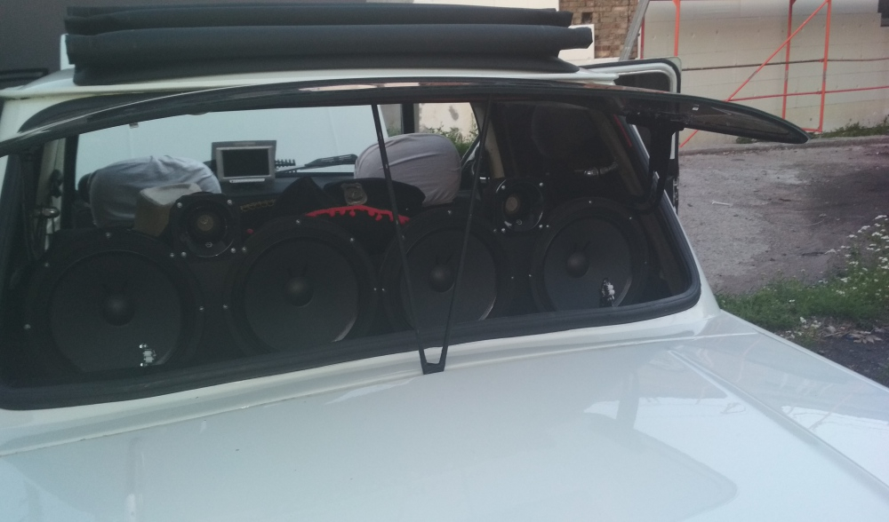

ПовідомленняДодано: 06 Серпень 2018 09:42    Заголовок повідомлення: Відповісти з цитатою
Сделал откидное стекло и немножко добавил мощности.

ПовідомленняДодано: 06 Серпень 2018 18:08    Заголовок повідомлення: Відповісти з цитатою
Стекло зачет.
Интересно как крепится

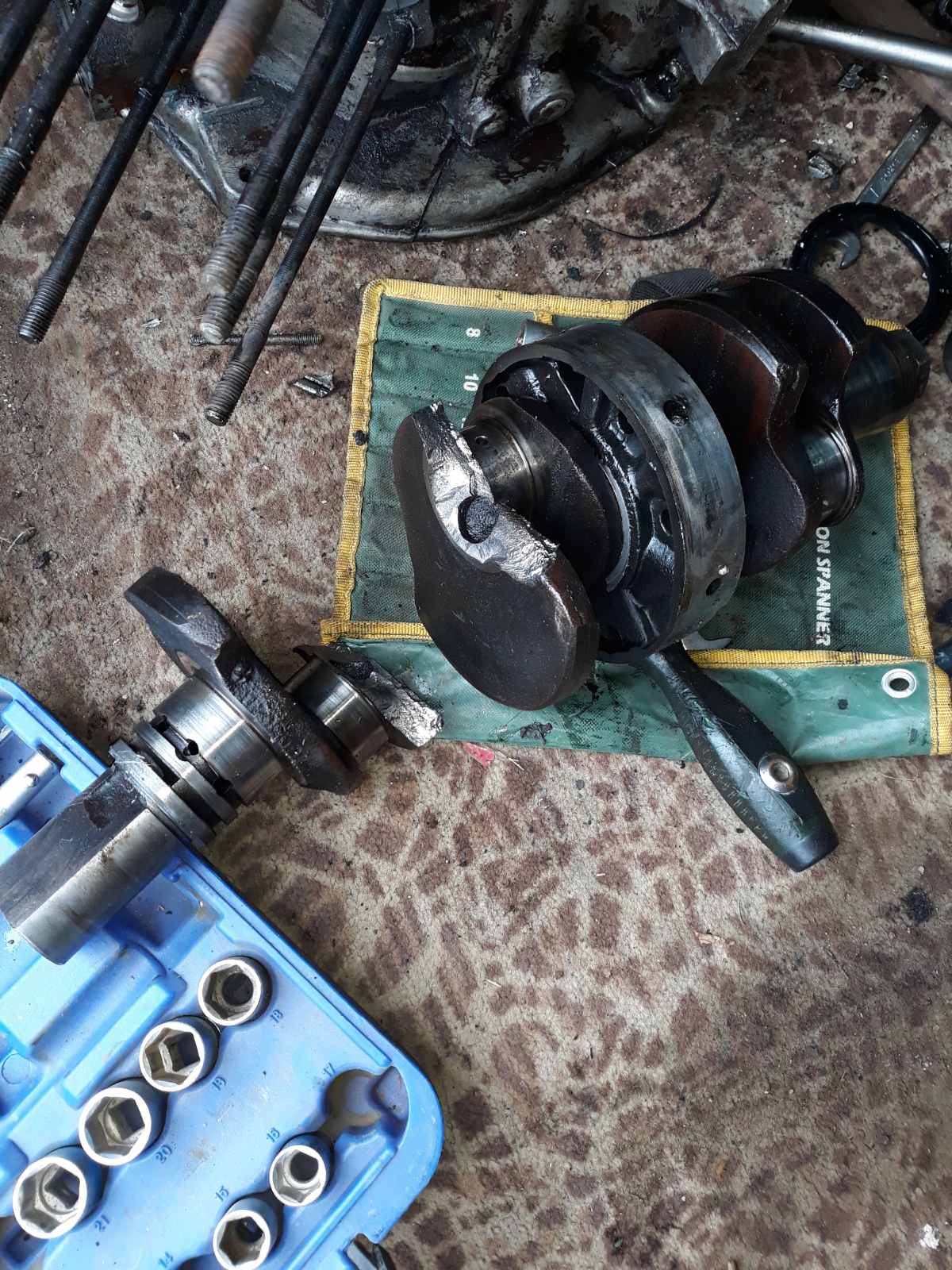

Фото коленвала поломанного вдоль прошу в студию!

ПовідомленняДодано: 08 Серпень 2018 14:03    Заголовок повідомлення: Відповісти з цитатою
Крепеж приклеен клеем метал-стекло. (типа полочки в ванной клеить итп..) Внизу два роликовых фиксатора для мебели, чтобы вщелнуть стекло и словить его положение.
Крепеж держится в точках задних ремней безопасности.
На стекло по периметру приклеен уплотниель строительный.
Мыл керхером. все ОК.

ПовідомленняДодано: 08 Серпень 2018 14:15    Заголовок повідомлення: Відповісти з цитатою
А сам стоковий ущільнювач на клею сидить?
Повідомлення: 4602
ПовідомленняДодано: 08 Серпень 2018 15:18    Заголовок повідомлення: Відповісти з цитатою
Да. Родной понадобилось приклеить. Не слишком основательно, но по наружному краю. Таким образом под него вода не попадает.
А внутрь пихнул кусок кабеля с китайских проводов прикуривателя ненужного... он послужил хорошей распоркой резинки

ПовідомленняДодано: 08 Серпень 2018 21:06    Заголовок повідомлення: Відповісти з цитатою
а эквалайзер остался или нет, не обратил на это внимание на слете?
Повідомлення: 4602
ПовідомленняДодано: 09 Серпень 2018 09:26    Заголовок повідомлення: Відповісти з цитатою
На стекле остался. Но не подключен. Там шлейф надо удлинить. Я еще думаю, что с ним делать...

ПовідомленняДодано: 05 Вересень 2020 17:24    Заголовок повідомлення: поддержали 1 человек Відповісти з цитатою
Zazik_91 писав(ла):

ПовідомленняДодано: 06 Вересень 2020 10:55    Заголовок повідомлення: Відповісти з цитатою
Проснулся Smile
это тот же или новый?
Повідомлення: 4602
ПовідомленняДодано: 06 Вересень 2020 11:59    Заголовок повідомлення: Відповісти з цитатою
Тот же.
Просто Гена только в этом году разобрал

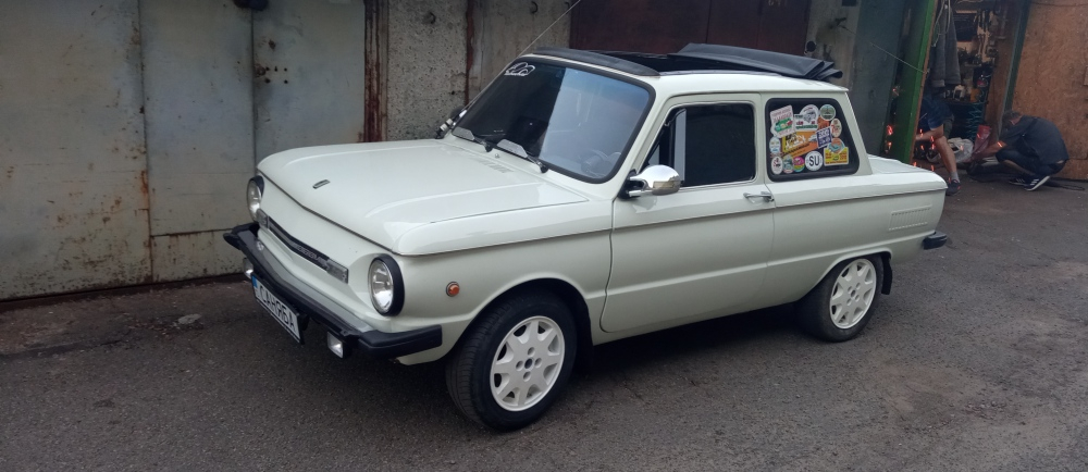

ПовідомленняДодано: 26 Липень 2022 22:54    Заголовок повідомлення: Відповісти з цитатою
Величезна вдячність Вовану, що з його допомогою (багато допрацювань токаркою) таки поставили ваз ступиці, які вже років 5 валялися в гаражі))
