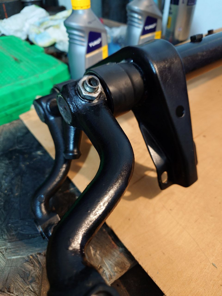

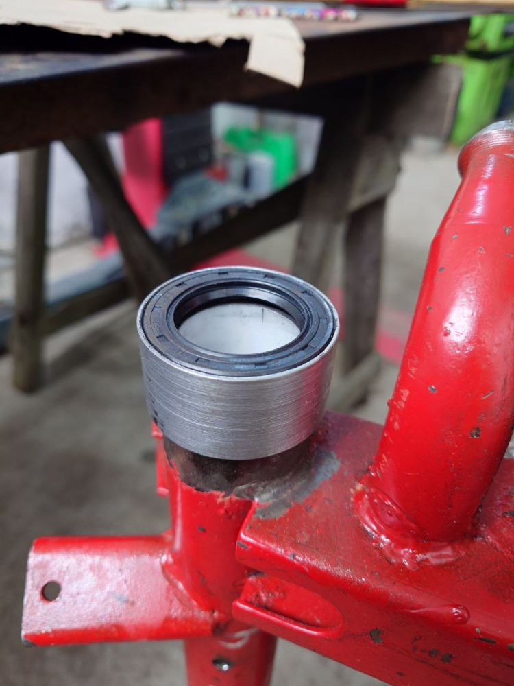

Перша примірка сальників балки. Креслення корпуса сальника викладу після того як проведу випробування на герметичність.

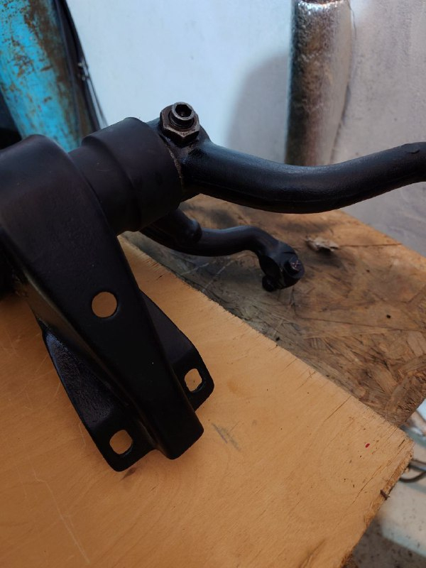

Перефарбував, зібрав і заправив балку. Поки не тече:

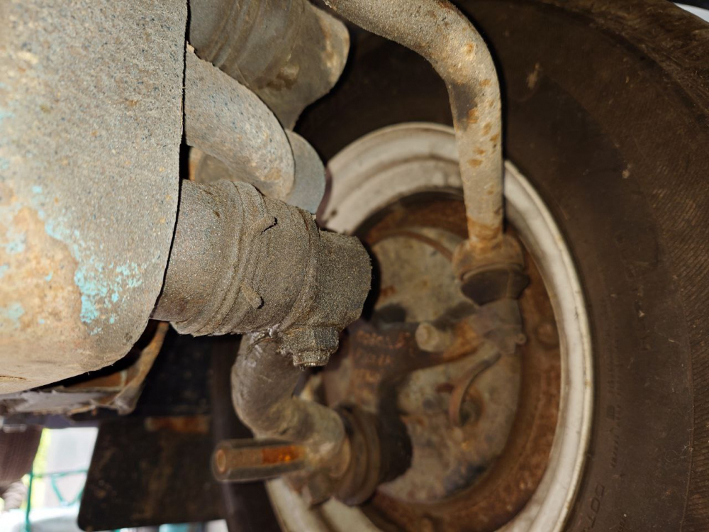

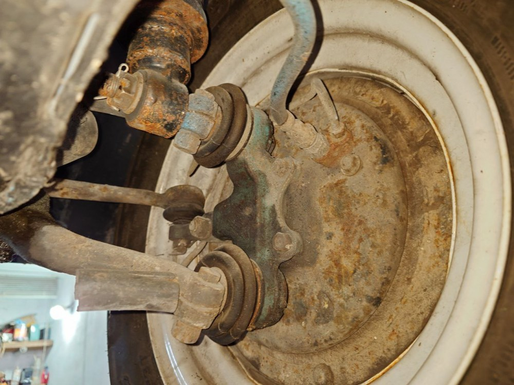

Демонтаж старої балки:
Прихований текст
Що можна відмітити:
Пильники куліси 2101 в якості пильників кульових опор показують себе добре. Ці були встановлені в 2020 році, і за цей час я лише на одному з пильників знайшов невелику тріщину.
Так само непогано себе зарекомендували пильники рульових накінечників 2108, які підходять на 968. На 6 пильниках я лише на 1 чи 2 знайшов незначні тріщини, які проявлялись якщо максимально скрутити пильник.

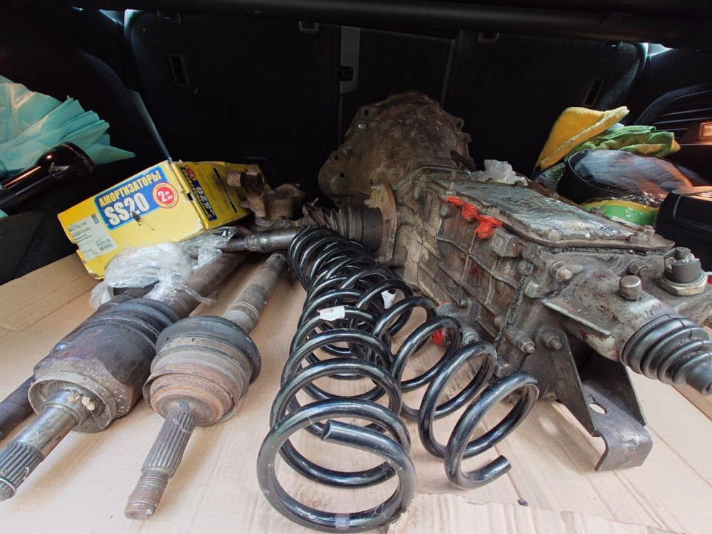

Паралельно до основних робіт, мені трапились деякі цікаві ніштяки, які я просто не міг утриматись і не придбати:

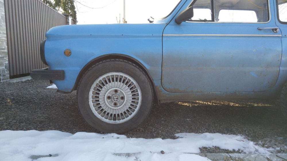

По перше, КПП 968 з диференціалом 2108. Також комплект переходу на дискові гальма по колу. Для мене це питання ще без відповіді, бо мені подобається вигляд машини на рідних дисках. Але переваги дискових гальм очевидні. Тому взяв комплект на майбутнє, коли мені набридне сток. Тим паче що у запасі є 14 диски Campagnolo Campanatura, які ставились на Alfa Romeo у 70-80х роках. Виглядають вони таким чином:
Щодо КПП з 2108 дифом, і відповідними півосями. Вчора виявив, що шлицьова частина в рідній маточині по діаметру плюс мінус така сама як і у 2108, тільки інший крок шліців. Отже, можна виготовити "грибок", який матиме 2108 шліци, а ззовні буде такий як 968, і 6 отворів для кріплення барабану. Таким чином можна буде встановити цю КПП з 2108 приводами, залишиви рідні гальма.

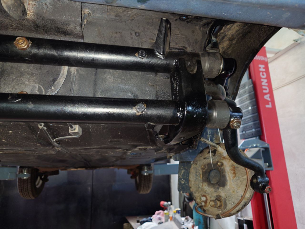

Передня підвіска вже зайняла своє місце.
В черговий раз "восхітілся" якістю тих пильників КПП, які зараз продають на рідні 968 півосі. Остання заміна була в 2023 році, після фарбування.
Вирішив що треба повертатись до ЛуАЗівских півосей (минулі були новоробні і після змагань у Харкові в 2020 вони обидві зігнулись).
Але конструкція пильників на порядок краще, ті пильники до сих пір у мене лежать цілі-цілісінькі.

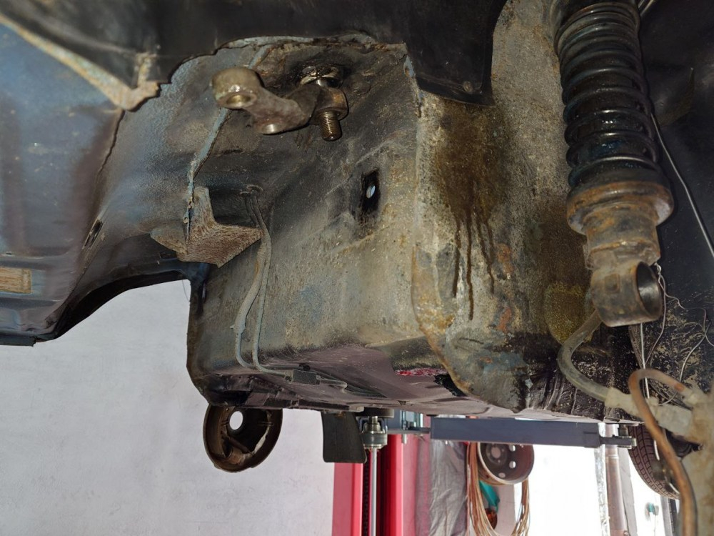

Також є очаги корозії кузова, особливо під кронштейнами важелів, які мають форму кишені, куди набивається бруд і через це там затримується волога.
Наразі я вже зняв задні важелі, готуюсь до кузовних робіт.
