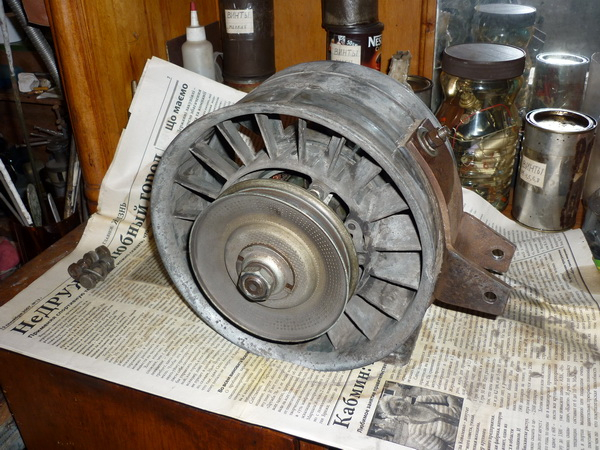

stigi писав(ла):
Вообще хочу вернуть сток. Убрать допгену.
Нет, нет, лучше не убирать дополнительный генератор. Видимо просчет в конструкции крепления генератора раз так оборвало.
У меня сделано так как на фото. Соосность выставлена на глаз. Генератор держится на двух болтах. Нет даже натяжителя ремня, регулирую болтами крепления генератора. Отпустил слегка, чуть сдвинул гену в сторону натяжения и затянул болты. 5 лет уже так езжу и полёт нормальный.
Правда есть одно НО! Боковую стенку воздуховода, которая приварена к задней панели кузова, пришлось делать уже на 20 мм, т.к. задевал ремень за её нижнюю часть. Соответственно на столько же пришлось делать уже верхнюю крышку воздуховода генератора.

ПовідомленняДодано: 09 Тра 2015 21:31    Заголовок повідомлення: Відповісти з цитатою
Я решил, что он мне не нужен. А так да. У тебя крепеж правильно сделан, а у меня он давит с верху. И вырывает из-за этого видимо.

ПовідомленняДодано: 18 Тра 2015 11:35    Заголовок повідомлення: Відповісти з цитатою
ЗАбил, оставил допгеныч. Немножко изменил крепеж. Слишком длинный у меня ремень. 1280 будет самое оно.

ПовідомленняДодано: 18 Тра 2015 11:46    Заголовок повідомлення: поддержали 1 человек Відповісти з цитатою
Японамать! Shocked
Крепление доб гены ахтунг полный! Как оно вообще там держится ХЗ Rolling Eyes

ДЕржится мертво. Twisted Evil
