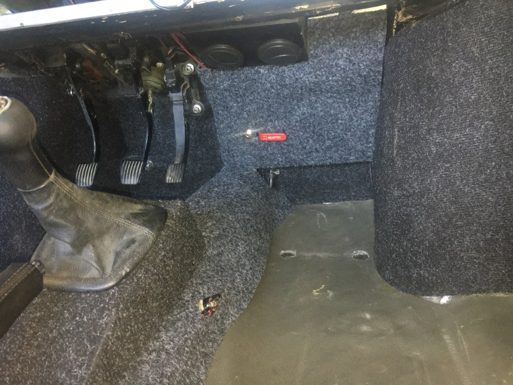

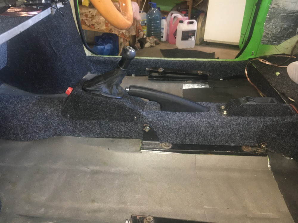

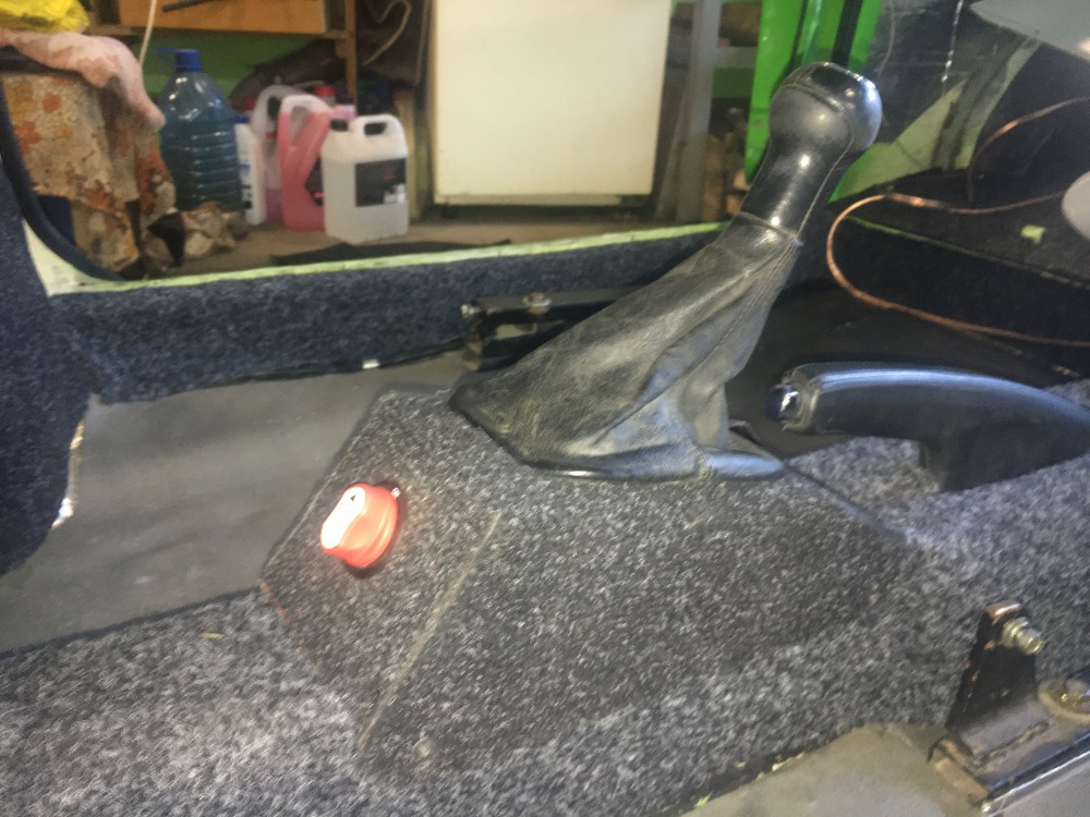

Їдемо далі. Майже закінчив салон. По давній пораді Войтика сховав купу патрубків на пічку і радіатор.
Було
Стало
Вимикач маси для яхт

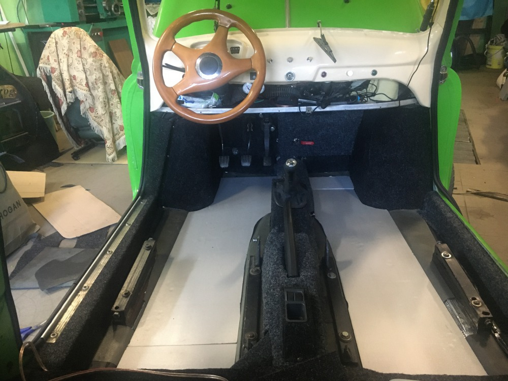

Вирівняв підлогу стіродуром 20мм
ПовідомленняДодано: 09 Липень 2020 11:34    Заголовок повідомлення: Відповісти з цитатою
Красота!

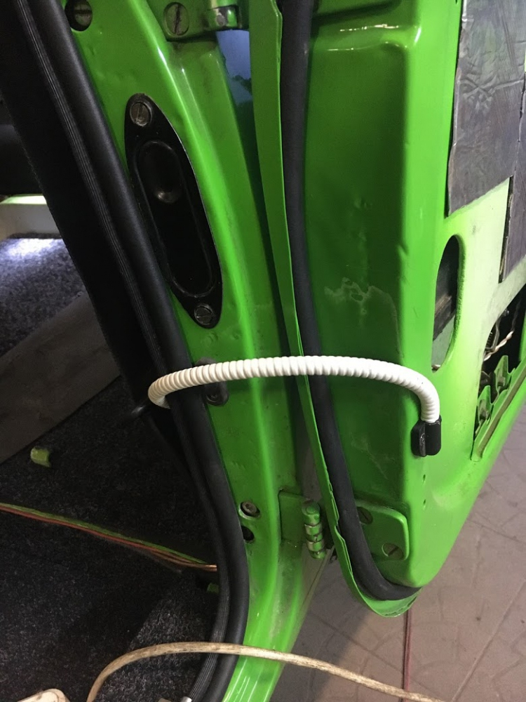

Зробив нормальну проводку в двері. Застосував комплект для бронедверей. гофра армована.

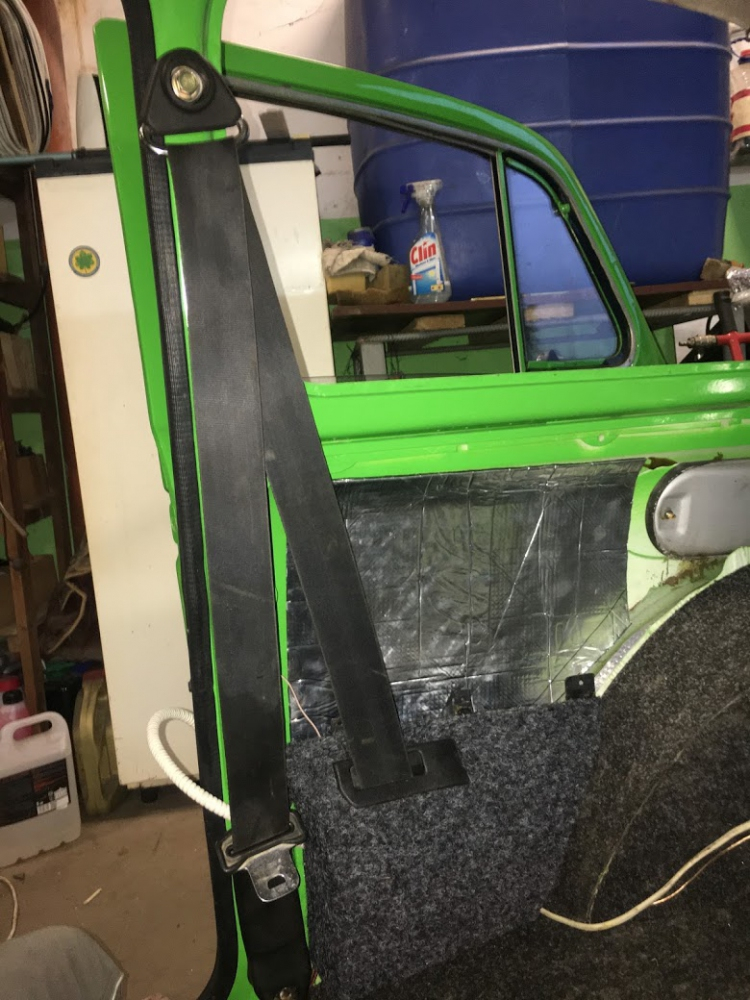

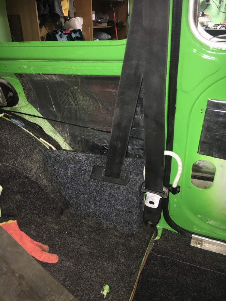

Встановив паски безпеки

Николай Викторович
Зареєстрований: 19.03.2011
Повідомлення: 461
Звідки: Крюковщина под Киевом
Моє авто: ЗАЗ 968АЭ
ПовідомленняДодано: 10 Серпень 2020 21:46    Заголовок повідомлення: Відповісти з цитатою
Ну парни ,вы делаете круче чем на заводе.Это уже экспорт Yalta!Респект и уважуха!

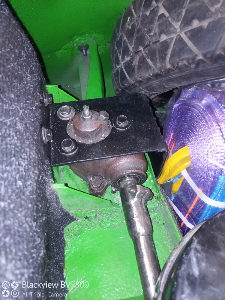

Зробив підсилювач корпусу редуктора. Метал 3мм, з внутрішньої сторони підсилив кутником для жорсткості. Тепер редуктор мертво стоїть

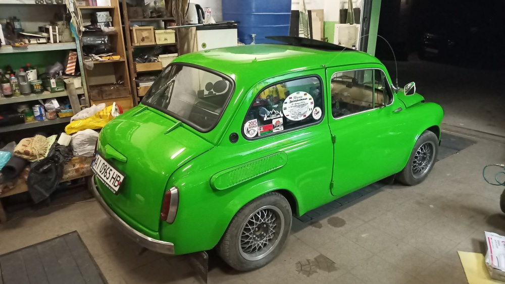

Всім привіт! Майже 5 років тиші. Отже вирішив трохи сколихнути цю тишу Wink
Оновив диски своєму красавчику!

Вітаю, Олеже! З обновкою тебе! А чим попередні не подобалися?

оу, це не диски, це секс, це витвір мистецтва. симпатичні, дуже симпатичні

На фото не то, а ось в живу виглядає просто ідеально!
