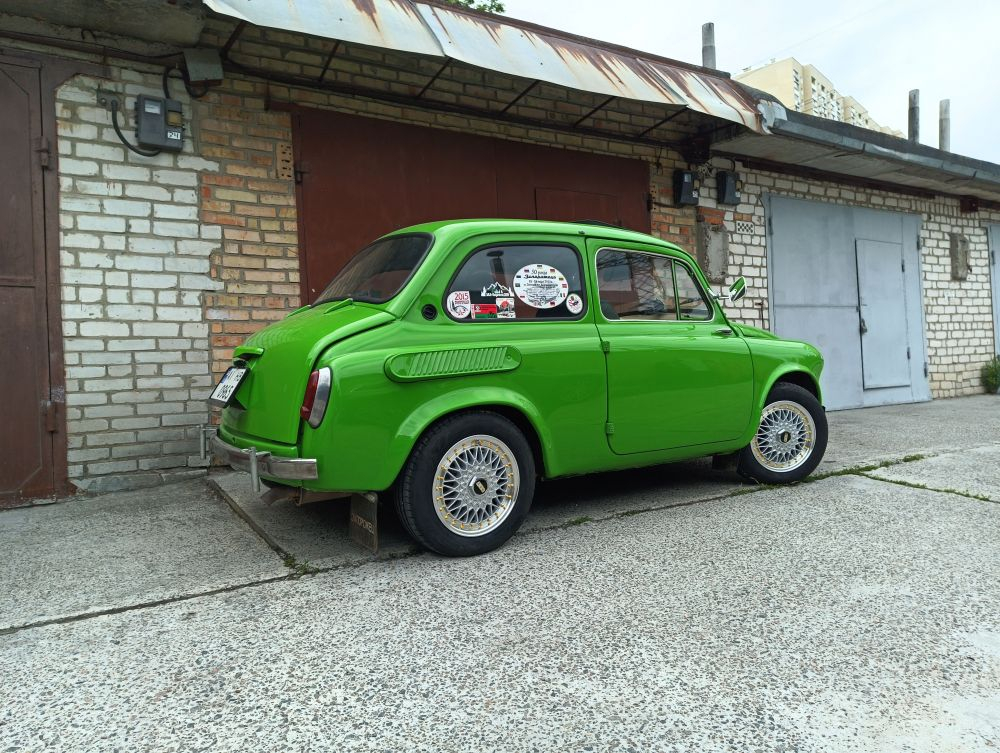

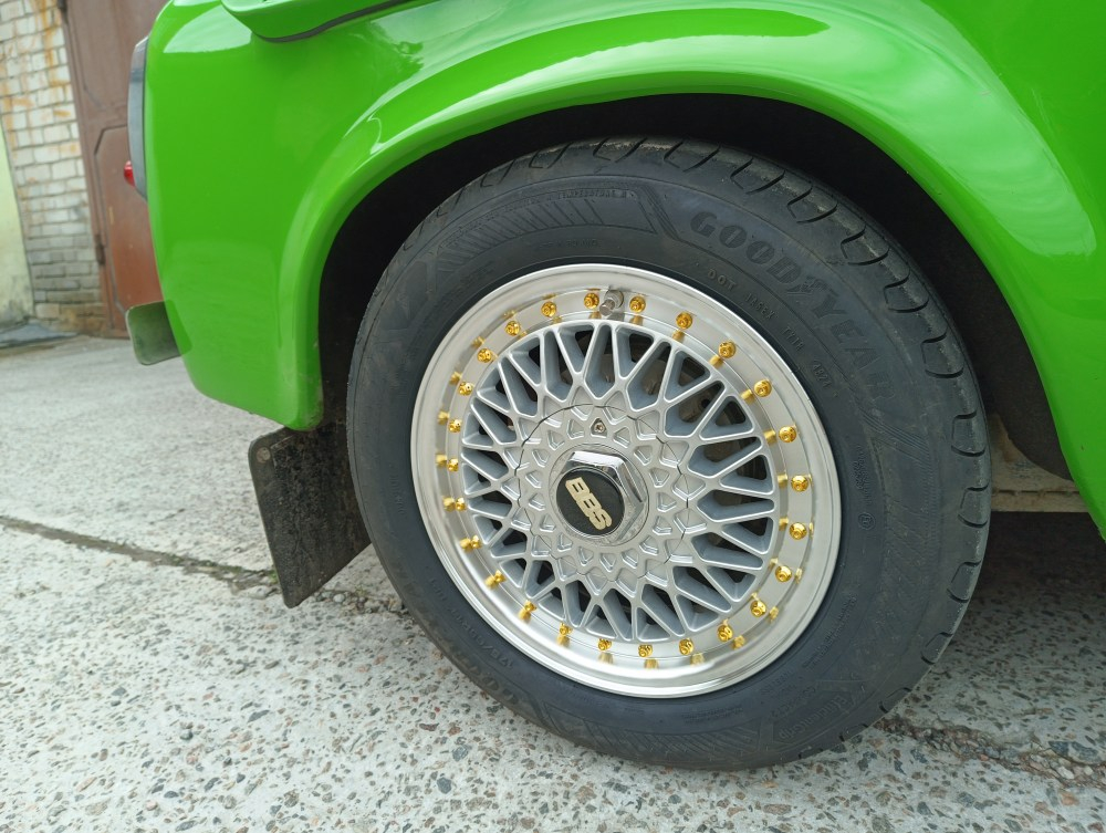

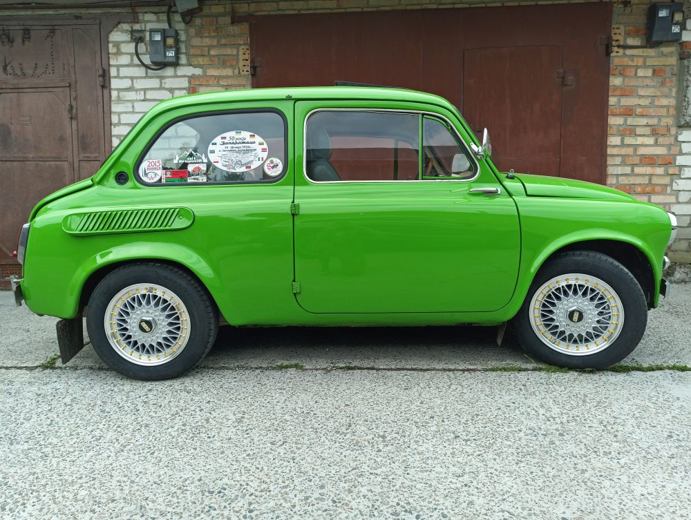

Всім привіт! Майже 5 років тиші. Отже вирішив трохи сколихнути цю тишу Wink
Оновив диски своєму красавчику!

Вітаю, Олеже! З обновкою тебе! А чим попередні не подобалися?
