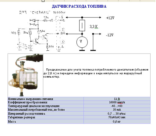

Вот нашел какие то ссылки у себя:
"Расходомер топлива для автомобиля" Радио, 1988, № 3 , с. 17-18, 2-я с. вкладки, 1990, № 6, с.92;
"Электронный расходомер жидкости" Радио, 1986 № 1, с. 14-16 и 1-я с. вкладки.
Радио, 2001 г., № 11, стр. 32;
Радиолюбитель, 2000 г., № 7, стр. 18.
Вот еще у себя нашел, где слямзил картинку, ума не приложу:
Было еще подетально. но чет не находится.
Этот вариант для карбов в которых нет обратки! А у многих стоят обратки на карбах, по этому не варик!

Блин, а я б себе такую штучку, как на фото немного выше заимел бы с удовольствием... Very Happy Дорогое это удовольствие? Rolling Eyes
