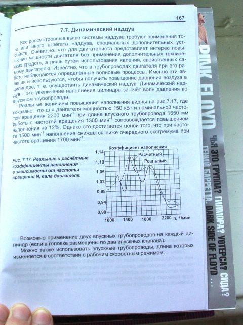

Nikolab
Статус: Offline Зареєстрований: 30.11.2004 Повідомлення: 1162 Звідки: Гродно, РБ. Москва, РФ. Моє авто: ЗАЗ 968М (Был), Audi 80 B4 (Была), Golf4 (Был)
Додано: 04 Липень 2006 16:42 Заголовок повідомлення: |
а вот что пишут в книге!
_________________ 968мммммммжжжжждрдрдрдр-пп-пых-трытттт-тыроп-тыроп--пах .........и тишина |
