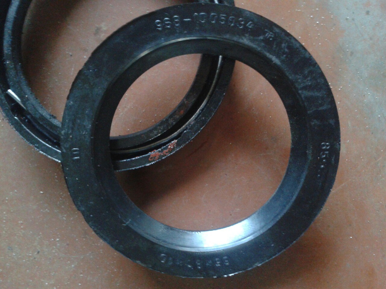

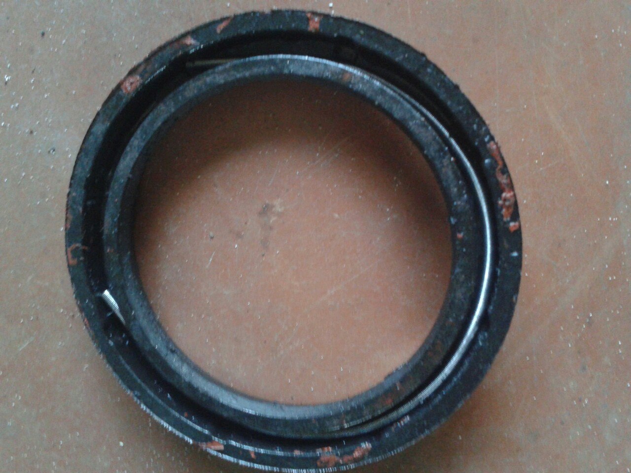

Ребьята!Вскрытие показало что дело было не в выдавливании сальника,просто-напросто в сальнике лопнула пружина (сальник из ремкомплекта),действительно это был говно сальник,и вставляется он легко по той
hellrr99
Зареєстрований: 24.12.2015
Повідомлення: 154
Моє авто: Заз 968м
ПовідомленняДодано: 12 Червень 2016 23:41    Заголовок повідомлення: Відповісти з цитатою
Ребьята!Вскрытие показало что дело было не в выдавливании сальника,просто-напросто в сальнике лопнула пружина (сальник из ремкомплекта),действительно это был говно сальник,и вставляется он легко по той же причине,к тому же его маслом размягчило,он вообще чуть ли не плыл в руках ,его бы и не выдавило,он плотно сидел на герметике,НО!Я на базаре нашел сальник еще советских времен,его в руки берешь-сразу видно что САЛЬНИК,плотный,широкий,этот зашел только с молотка)))
Так что всем спасибо,проблема решена!

Proffesor это каким?Этот кстати уже нигде не найдешь,Den Braven назывался
ПовідомленняДодано: 13 Червень 2016 18:16    Заголовок повідомлення: Відповісти з цитатою
Опять не слушаешь. Тебе ж посоветовали кременчуцкий. А ты взял "старый советский"....
представляешь себе сальник, сделанный 30лет назад?!
hellrr99
Повідомлення: 154
Моє авто: Заз 968м
ПовідомленняДодано: 13 Червень 2016 18:43    Заголовок повідомлення: Відповісти з цитатою
Санябаувы,искал я кременчуцкий,мне такого нигде не нашли,были только задние,но этот пока стоит и нормально,посмотрим...

Интересно почему не подошёл и какой производитель? У меня нормально ходит Кременчуг с моста Газели. Их там несколько видов: старого и нового (с пыльником) образца и материал фторкаучук и какой-то там ещё каучук. А дерьмо из ремкомплекта отдал соседу Газелисту.Twisted Evil :
