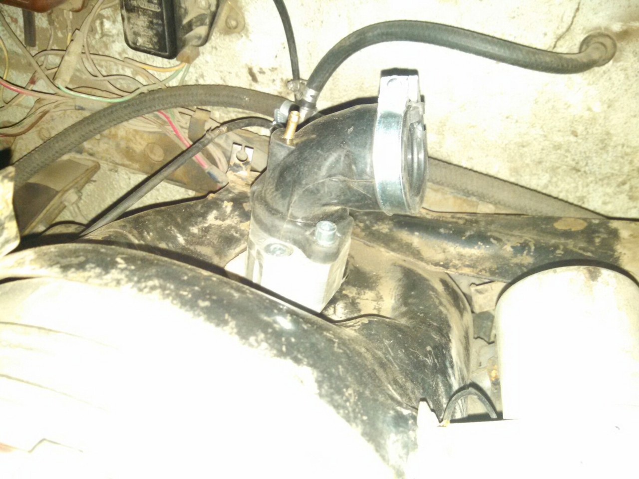

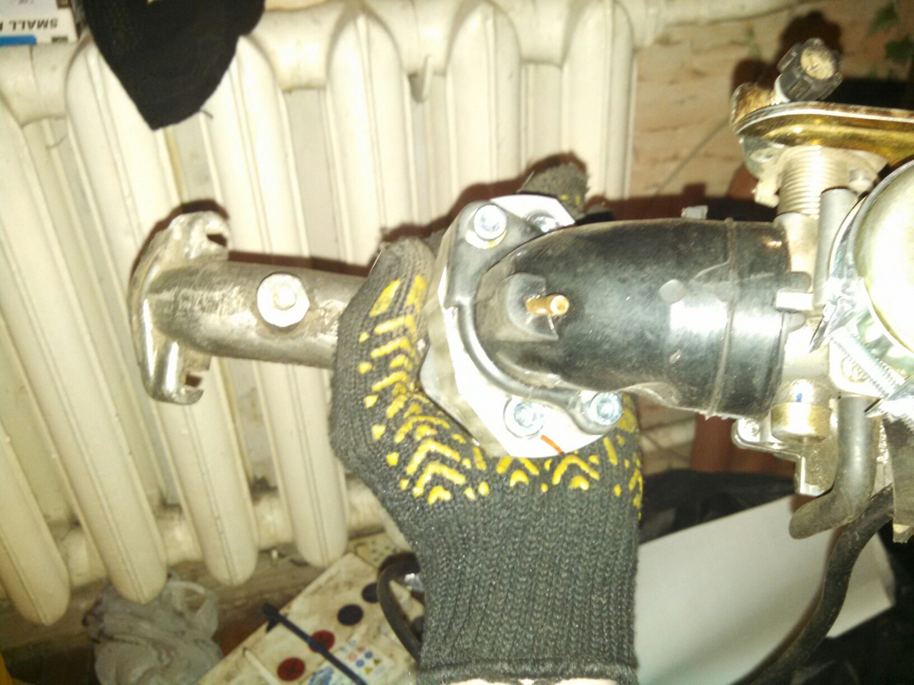

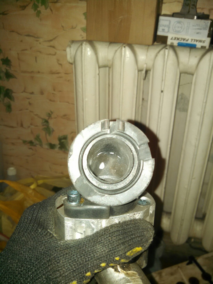

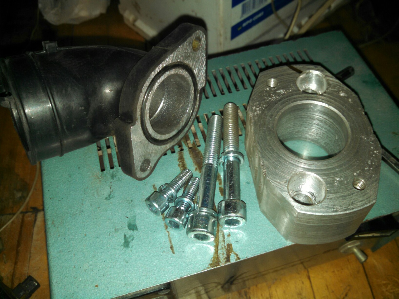

ayger долго воевал с ним, не смог добиться адекватного ХХ. вернее как, он то есть, холостой ход, ровный и четкий, но на сильно накрученном винте ХХ (сильно приоткрыта заслонка). в таком положении не работает винт качества, т.к. поток не задевает отверстия переходной системы и отверстие винта качества. очень плохой пуск на холодную. чтобы запустить, приходится рукой дышло наполовину закрывать. сначала я думал, что карб сильно большой для этого объема, но я провел эксперимент еще на 2х вакуумных карбах под разный объем двигателей с разными диффузорами - 26мм и 28мм. итог один и тот же. адекватней всего мотор работает с тем карбом, который у меня (30мм). возможно проблема в самом моторе, где-то подсос на впускном коллекторе, т.к. у меня и К-133 себя неадекватно ведет, может это просто особенность этого двигателя... не знаю. хотя у Стаса из Запорожья 966 отлично работает на мотоцикле с вакуумным карбом. я короче не знаю, что думать. на тот момент мне стало впадел это выяснять (зима уже была), и я забил. пока жуж носится на 133 карбе потрахивая мне мозг своим отвратным топливным ускорителем. я вакуумник отложил до 40ки новособранной. но 40ку я пока забросил до лучших времен, нет ни денег ни времени ею заниматься. у меня еще 2 машины и мотоцикл недавно себе взял под восстановление. пока это всё откладывается в дальний ящик.
ссыль на мой проект https://www.drive2.ru/r/zaz/460976573210689910/
впускной патрубок взял от максискутера Yamaha Cygnus, если не ошибаюсь, и сделал переходную плиту. входное отверстие карба четко подходит под родной воздухан ЗАЗа.
