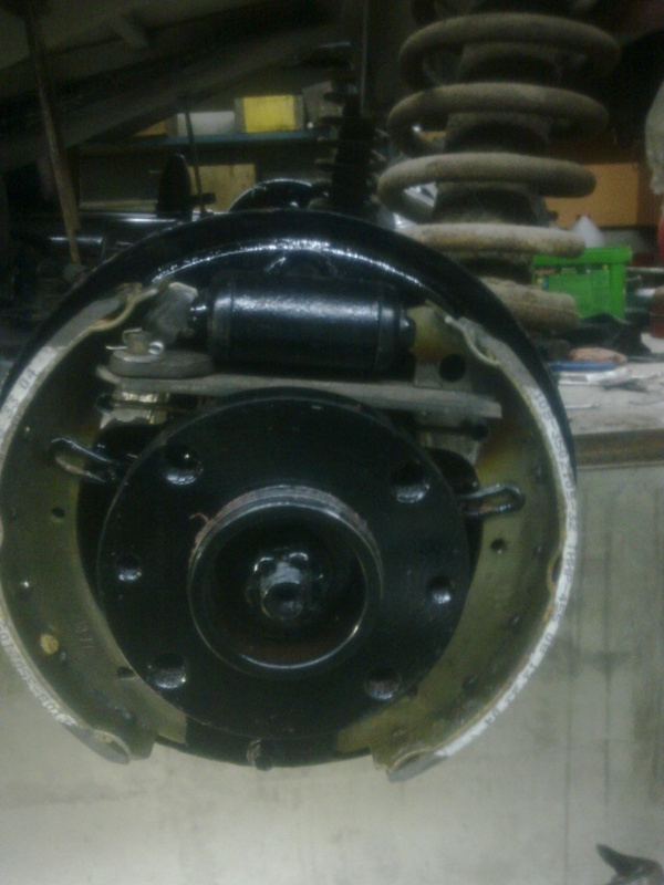

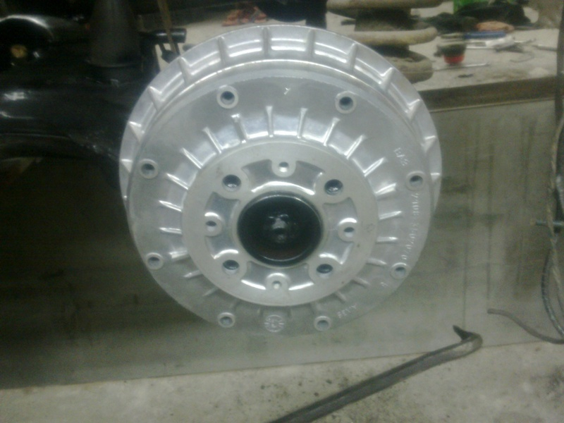

ПовідомленняДодано: 25 Червень 2015 21:28    Заголовок повідомлення: Відповісти з цитатою

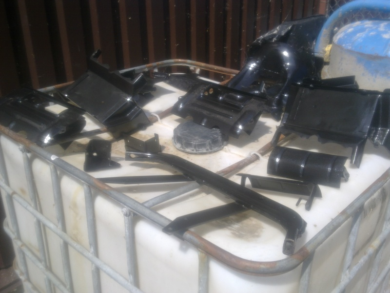

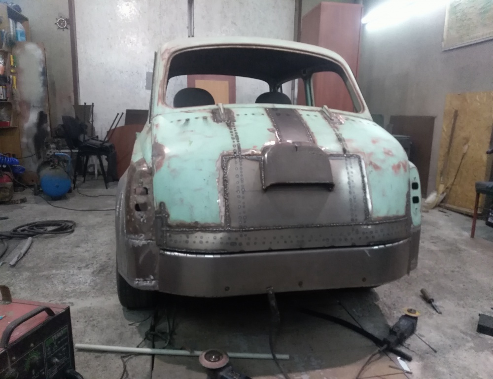

Моторный щит усилил профилем+варил пластинки, хотя я не сказал бы что он такой уж слабый
Покрасил молотковой краской бак,щитки по двигателю
собрал задние тормоза
Дальше будет...

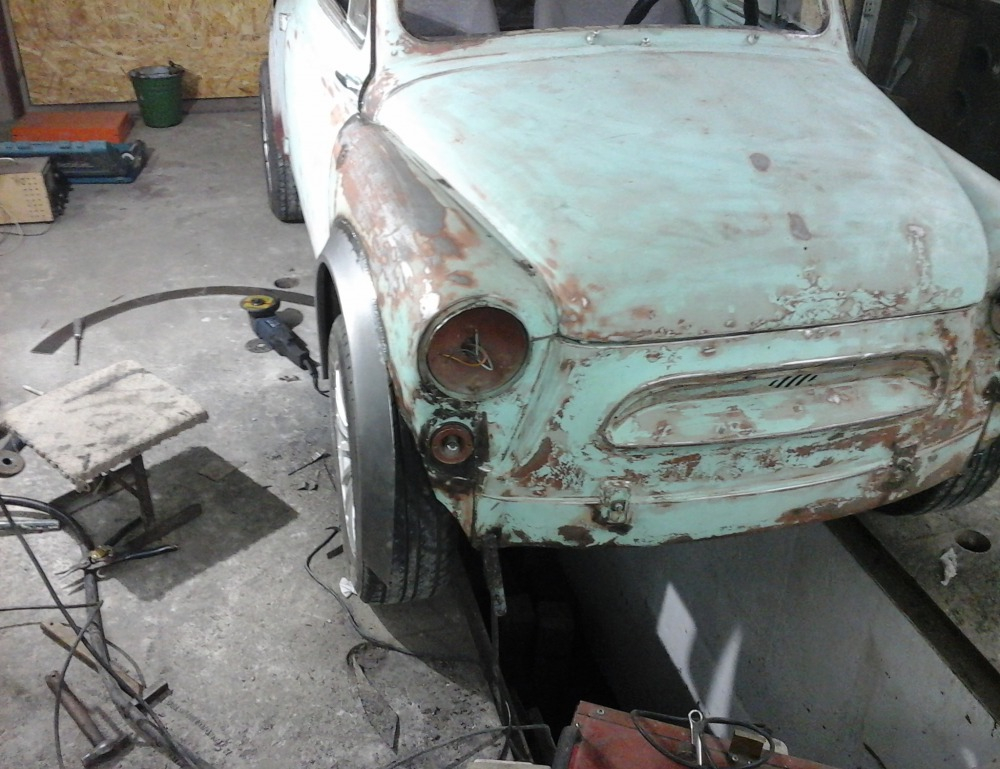

Долго не был в гараже ,ремонт горбатого был заморожен (обстоятельства Sad Sad ) Сейчас процесс пошел

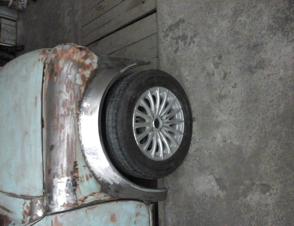

ПовідомленняДодано: 08 Березень 2017 00:32    Заголовок повідомлення: Відповісти з цитатою

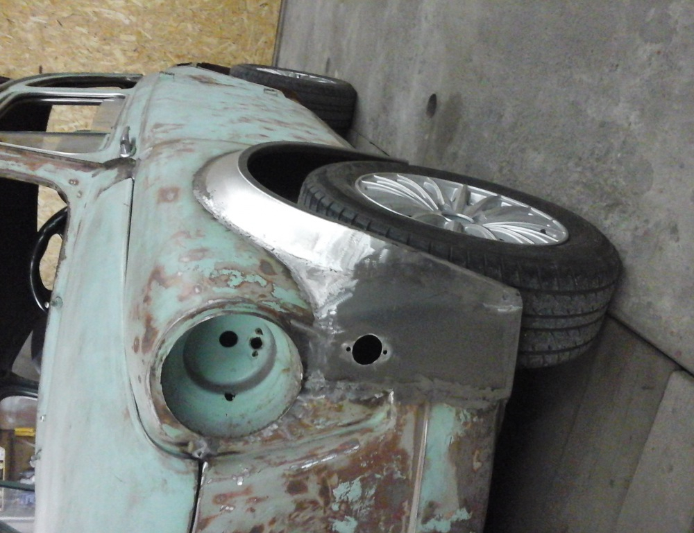

Подварил арки

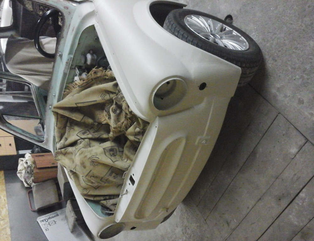

ПовідомленняДодано: 10 Березень 2017 00:05    Заголовок повідомлення: Відповісти з цитатою
Вскрыл эпоксиднмы грунтом

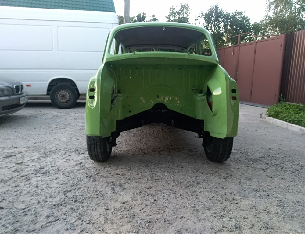

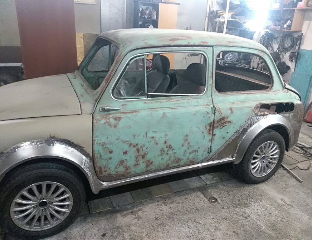

ПовідомленняДодано: 28 Лютий 2018 19:35    Заголовок повідомлення: Відповісти з цитатою

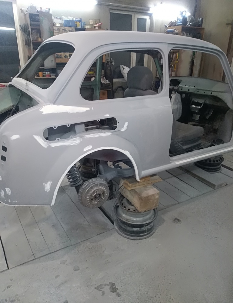

выварил арки и пороги
далi буде...
AlexK
Зареєстрований: 05.07.2011
Повідомлення: 574
Звідки: Вінниця
ПовідомленняДодано: 28 Лютий 2018 22:10    Заголовок повідомлення: Відповісти з цитатою
Гарненько выходить. А від чого арки?
ДЕНИС 965
Зареєстрований: 21.12.2010
Повідомлення: 80
Звідки: KIEV
Моє авто: заз 965
ПовідомленняДодано: 01 Березень 2018 01:20    Заголовок повідомлення: Відповісти з цитатою
Арки и пороги делал сам. Метал 1мм

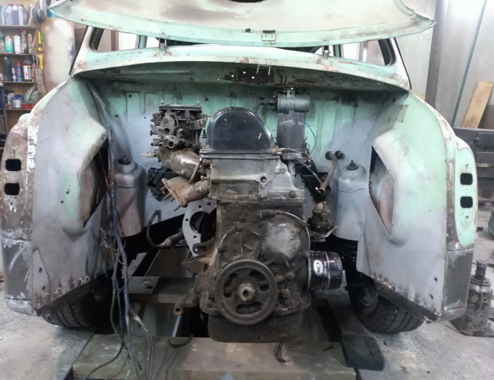

Мотор будет ваз.Не очень я его хочу ставить но пока так

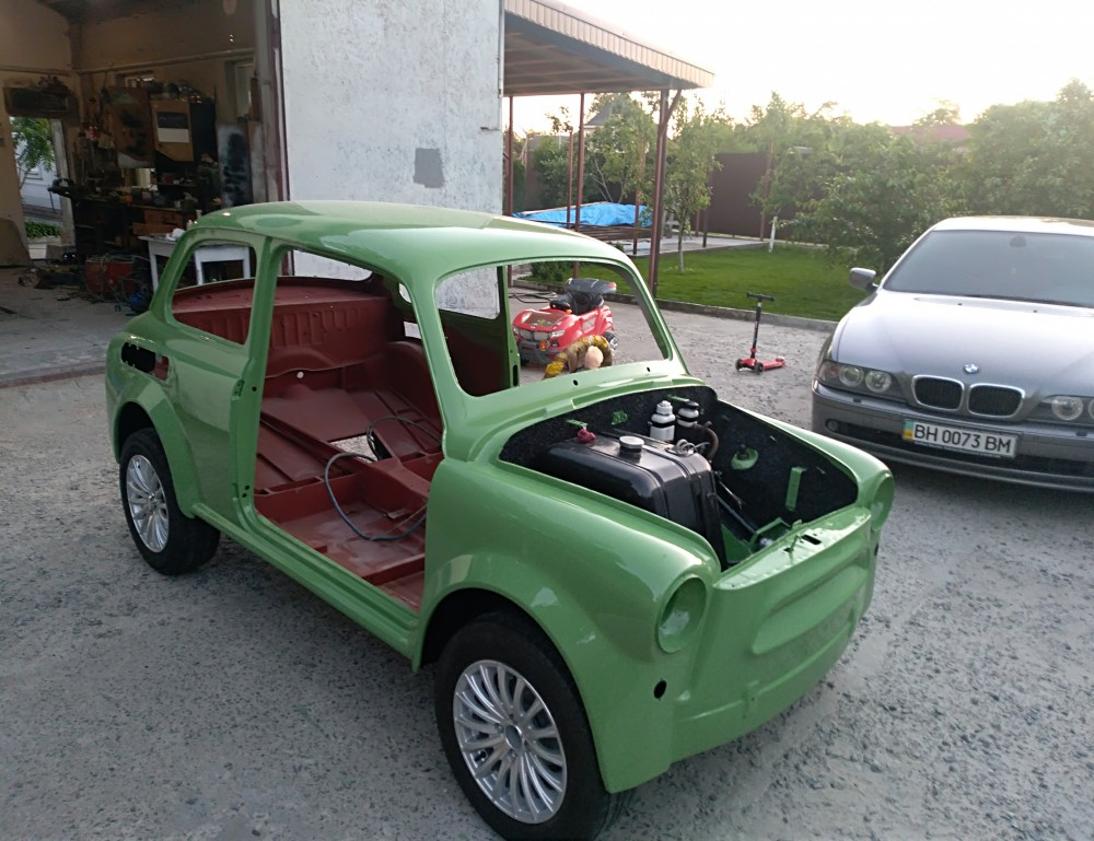

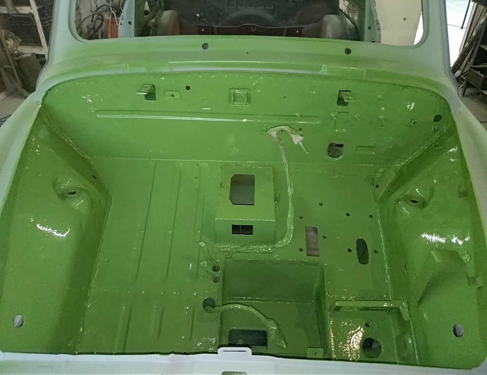

ПовідомленняДодано: 30 Тра 2018 11:35    Заголовок повідомлення: Відповісти з цитатою
[img][/img]
ДЕНИС 965
Повідомлення: 80
Звідки: KIEV
Моє авто: заз 965
ПовідомленняДодано: 30 Тра 2018 11:37    Заголовок повідомлення: Відповісти з цитатою
ДЕНИС 965
Повідомлення: 80
Звідки: KIEV
Моє авто: заз 965
ПовідомленняДодано: 30 Тра 2018 11:38    Заголовок повідомлення: Відповісти з цитатою
ДЕНИС 965
Повідомлення: 80
Звідки: KIEV
Моє авто: заз 965

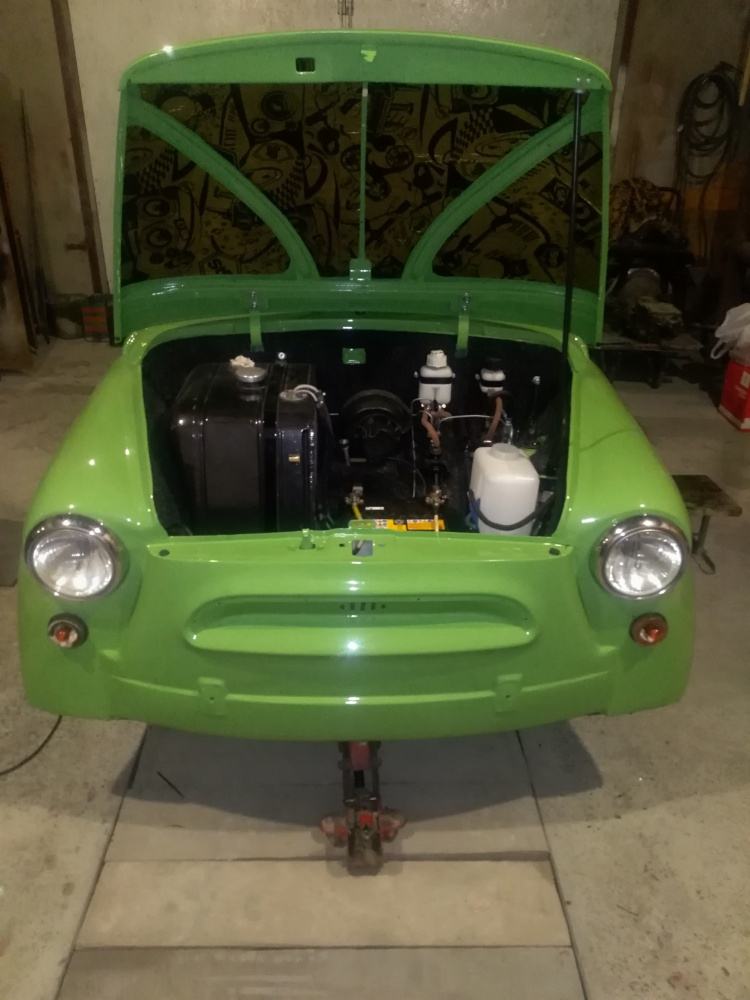

ПовідомленняДодано: 30 Тра 2018 11:45    Заголовок повідомлення: Відповісти з цитатою
далi буде...

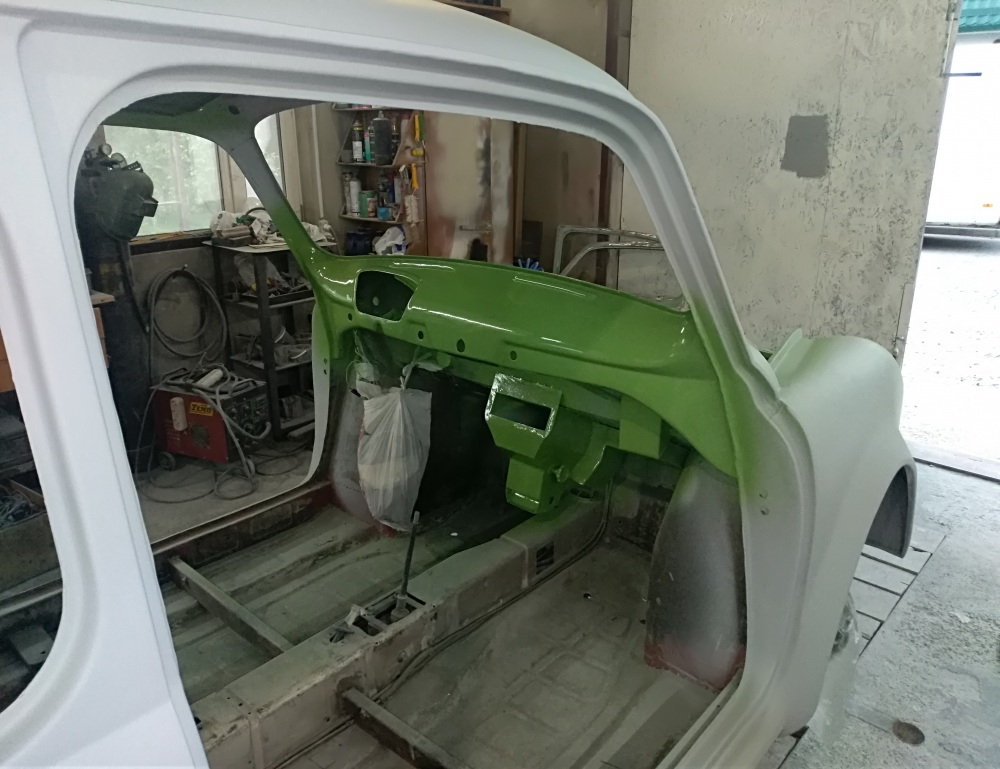

ПовідомленняДодано: 04 Червень 2018 18:48    Заголовок повідомлення: Відповісти з цитатою
Под торпедой печка

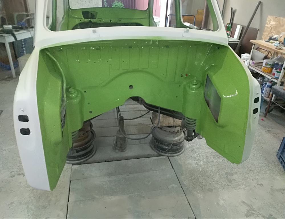

ПовідомленняДодано: 04 Червень 2018 22:53    Заголовок повідомлення: Відповісти з цитатою

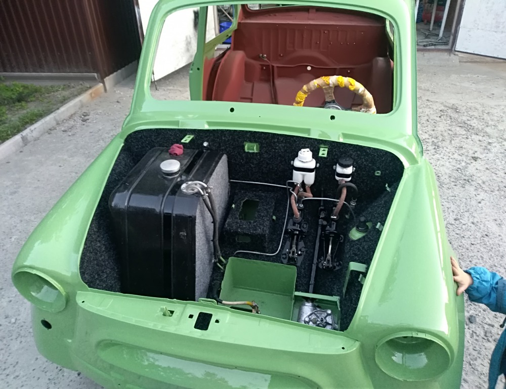

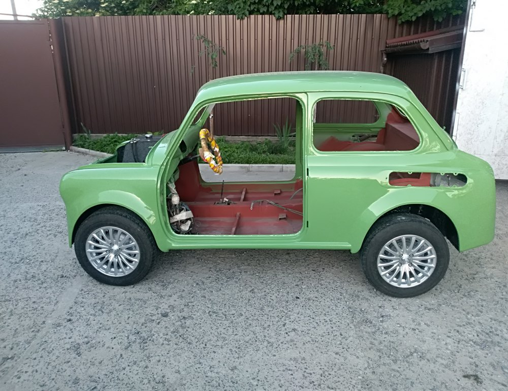

ПовідомленняДодано: 24 Вересень 2018 12:14    Заголовок повідомлення: Відповісти з цитатою
ДЕНИС 965
Повідомлення: 80
Звідки: KIEV
Моє авто: заз 965
ПовідомленняДодано: 24 Вересень 2018 12:18    Заголовок повідомлення: Відповісти з цитатою
Работа по машине идет но медленно.
