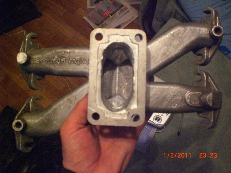

Всем привет ! У меня стоит паук под вазокарб , но пришлось конечно его помусолить до нормальной кондиции , действительно длина патрубков разная и это влияло на работу двигателя . Мною был замечен еще один нюанс , запас стеноу непосредственно перед входом в патрубки довольно приличный и я на днях существенно их рассверлил , после зашкурил и установил на двигатель , моему удивлению небыло предела , двигатель начал работать намного стабильней ! так что эти пауки нуждаються в доработке одназначно .

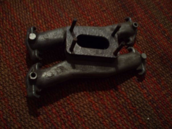

Всем привет... Итак я скидываю свой двигатель и ставлю новый откапиталенный... Вопрос, какой коллектор лучше поставить родной с переходником под ВАЗ карб (только росточенный) или же оригинальный заводской коллектор под ВАЗ карб ???
у коллектора под ВАЗ карб большое отверстие под карбюратором, которое позволяет больше смеси попадать в цилиндры... Но я слышал что вроде этот коллектор не ровномерно роспредиляет эту самую смесь по цилиндрам... х3 почему
Есть второй вариант, росточить родной коллектор вместе с переходником... Попадание смеси в цилиндры уменьшается, т.к. отверстие на порядок меньше, но зато он равномерно распределяет смесь по цилиндрам...
так что же всё таки посоветуете поставить, его:
или его:
п.с. у ВАЗ коллектора отверстие больше!!! это просто фото такое Wink

З росточеним перехідником! А рідний відмити і покласти на полку чи продати....

нееее не продам его Laughing редкость всётаки, такая корова самому нужна Laughing
да я вот в затруднении...
плюсы и минусы:
Коллектор ВАЗ карб:
+ увеличенные отверстия
+ карб стоит не слишком высоко (как с переходником)
+ заводская технология всётаки
- не равномерно роспределяет жидкость по цилиндрам
- нужно ещё доробатывать с ним (тросиг газа и т.д.)
Коллектор 40-ки с переходников (росточено):
+ увеличенное отверсие под карбюратором
+ меньше мороки с доработкой примочек
+ смесь по цилиндрам распределяет равномерно
- карб стоит гораздо выше, что замедляет весь процесс топливообеспечения цилиндров
- не заводской вариант (большие температуры, вибрация будут влиять на переходник)... ну и + сама работа росточка, сварка, шлифовка и т.д.
