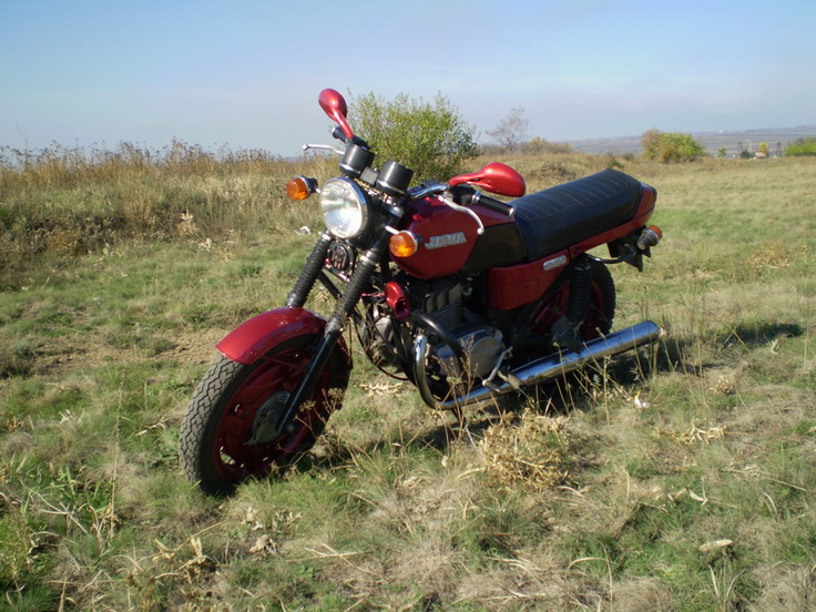

Может с запозданием... Но тоже примажусь =))
Увы фотки текущего состояния нету, но и изменений не много - круглые родные зеркала вместо тех пластмассок что на фотке и убрал сракерские колпаки (разумеется полирнул родные обода).
С ЗАЗом по жизни!
