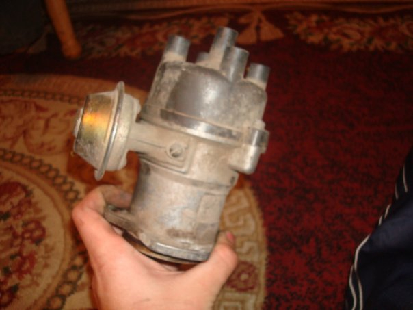

Кстати вот снял распределитель с 2109, у кого есть схема как его подключать?

[/img]
ПовідомленняДодано: 07 Червень 2010 22:35    Заголовок повідомлення: Відповісти з цитатою
В таких случаях принято говорить - поиск рулит, но он нифига не рулит, имхо.
Попробуй нажать на эту кнопку и почитать.
