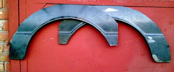

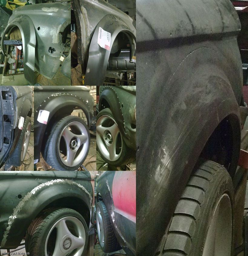

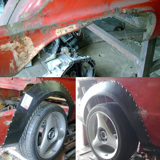

Здравствуйте. Я уже писал об арках для Ford Escort Orion 1980-1990, так вот что получается:
Может, кому понадобится арки от новых передних крыльев ЗАЗ 966-968 , обращайтесь:
Леплю "Пулю".
+380974081147
+380950560013
Останній раз редагувалося: Tolik (15 Жовтень 2009 11:15), всього редагувалося 5 раз(ів)
X2-bec
Зареєстрований: 09.12.2005
Повідомлення: 3206
ПовідомленняДодано: 19 Вересень 2009 12:44    Заголовок повідомлення: Відповісти з цитатою
На задней арке эта волна с нашей совпадает что ли ?
Tolik
Зареєстрований: 15.11.2007
Повідомлення: 135
Звідки: Івано-Франківськ- Kyiv
Моє авто: ЗАЗ 966
ПовідомленняДодано: 19 Вересень 2009 12:59    Заголовок повідомлення: Відповісти з цитатою
Расположением, да. Форму, нужно чуть изменять.

толик. респект тебе !получается очень красиво . у меня вопрос к тебе ты все 4 арки делаеш ?и по чем покупал арки от форда ?и какие они с форда все 4 переднийе ли и задний тоже . за раннее спасибо !
Tolik
Повідомлення: 135
Моє авто: ЗАЗ 966
ПовідомленняДодано: 20 Вересень 2009 09:13    Заголовок повідомлення: Відповісти з цитатою
Спасибо.
Покупал больше года назад, отдал по 95 грн за каждую (около 20$).
Информация по коду:
2525591 Klokkerholm (Дания) Арка задн.крыла лев.ford
Rear wheel arch, 2-dr
2525592 Klokkerholm (Дания) Арка задн.крыла прав.ford
Установлены все задние, наружными сторонами наружу. Для увеличения ширины, на зад- рихтованы (на фото видно).
