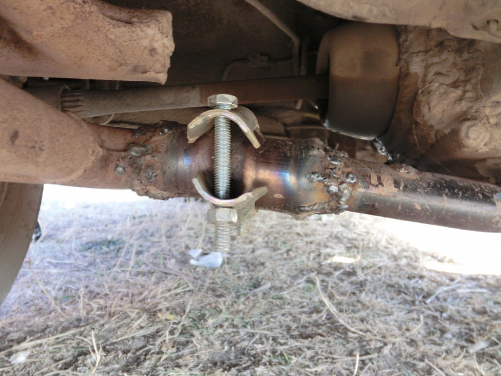

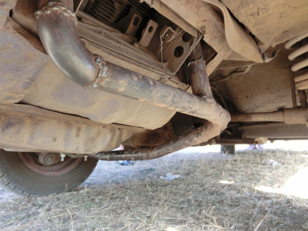

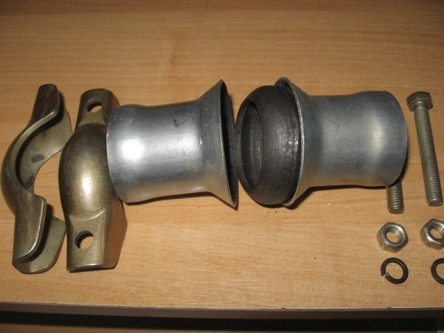

Пришла зима и решил всё таки до выкладывать фото, что получилось с глушителем
Разъёмный стык глушителя делал с помощью рем комплекта ВАЗ 2108
[img] [/img]

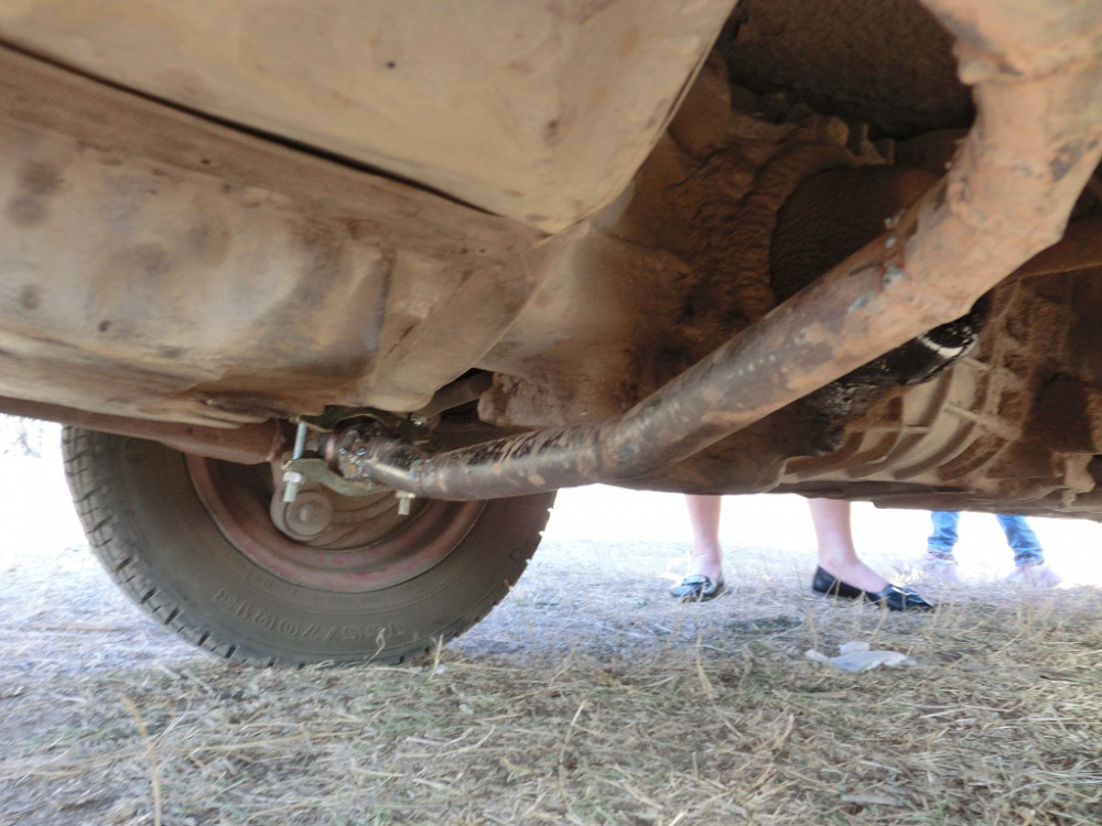

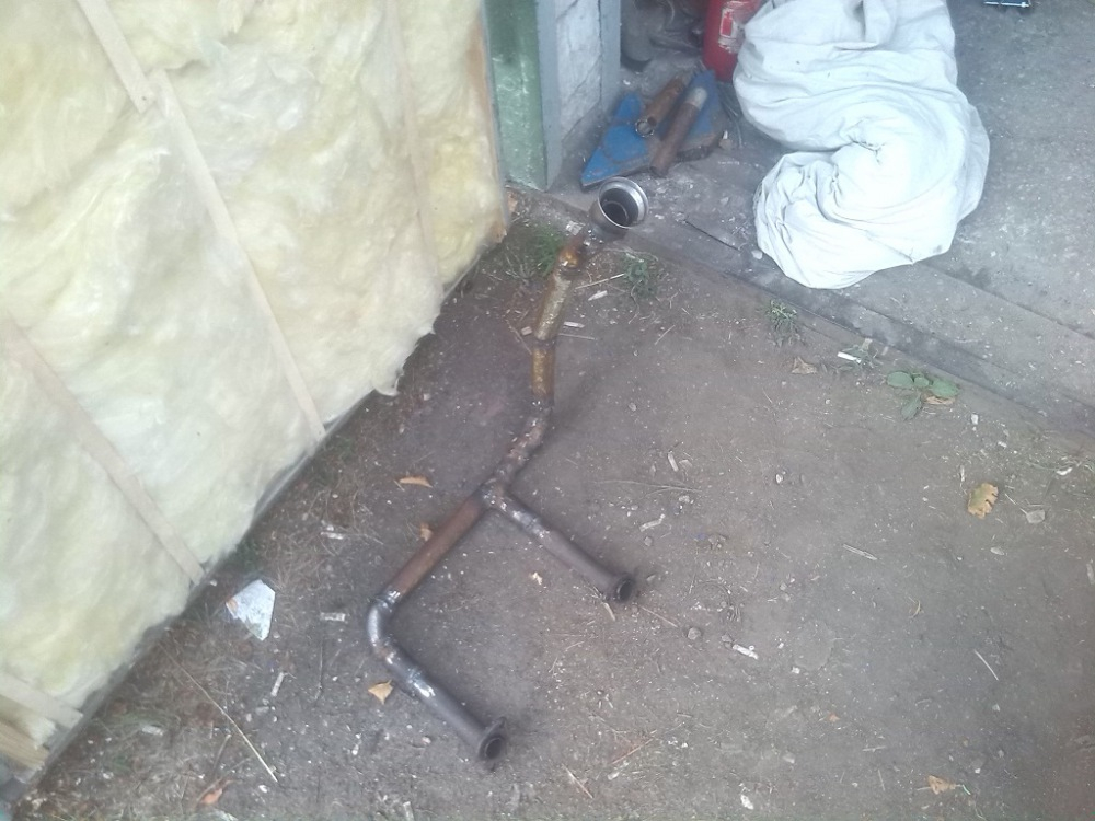

Ещё что произошло за лето - это то, что одна задняя тормозная шланга пришла в негодность и стал вопрос замены... На форуме, почему-то адекватной замены на аналог не нашел, по этому пришлось думать и искать самому
Вот, что из этого вышло ( трубки можно брать короче, но в моей ситуации выбор был не велик )
Зад правый мама-мама шаг 10*1,5 переход с 10*1,5 папа на 12*1 мама
Зад левый мама-папа ВАЗ2108 шаг 10*1,5 в тройник вкрутил переходник мама 12*1 на другой конец шланга переходник 10*1,5 папа 12*1 мама

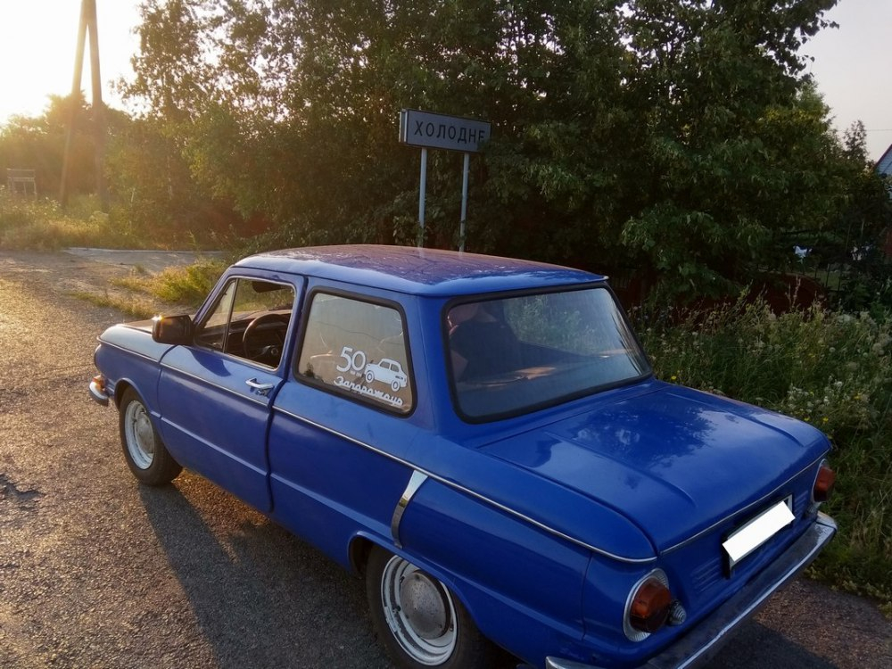

17 июля 2021 года Наш клуб праздновал 20 летие из них 15 лет я тут за эти года ( особенно за первые от колхоз тюнинга, до стремления к выставочному образцу утекло много воды) ... С начала, у меня появилась супруга - верный штурман, а позже доця - будущая наследница моего автомобиля. И я не настаиваю, чтоб она должна на нём ездить, но в её почти семь лет настрой такой, что это тот автомобиль который 47 лет в одной нашей семье, в ней и останется.
В общем 17 июля в день основания клуба Мы выдвинулись в маленькое путишествие...
Сразу отвечу на вопрос, на который не ответил, в клубной теме (когда с Санитаром прошлое ворошили _- и отступая от темы Данька Который "Дядька " тоже это-то вопрос помнит. Такчто Андрей - эта история была место быть )
Вот, что из этого получилось
