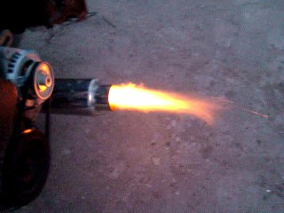

Сегодня покатался немного, осталось доделать электрику и отрегулировать коробку. Сцепление заработало сразу, был приятно удивлен Laughing
В процессе работы обнаружилась интересная опция прямотока
Народ страдал чтобы такое сделать, а тут само работает Shocked

Катался немного, пока сказать нечего, передачи непонятно какие включаются, первая на себя, вместо второй ХЗ, задний ход пока отсутствует. Пламя получается при сбросе газа, в таком режиме глушитель работает громко, для обычной езды ставится хрень, с которой работает тише. Завтра буду дорабатывать бока, попробую поехать на полигон, затестить.

а пламя и будет ебашить, это ж прямоток)) на обычных бричках есть всякие резонаторы с пламегасителями, а тут чисто напрямую, плюс вся система с короткими трубами, вот и догорает топливо уже наруже при сбросе газа
Прикольно пламенем стриляет Wink. А хрень для уменьшения звука выхлопа - "флейтой" называется. С ней кстати звук, на выхлоп субару будит похож. Такой-же подпукивающий (в хорошем смысле) на низах.

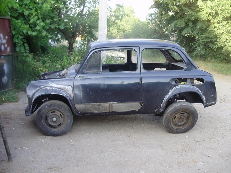

И седня сфотал то что пока есть. Пока нигеры строят лоурайдеры, нормальные пацаны делают хайрайдер
ПовідомленняДодано: 02 Липень 2009 23:36    Заголовок повідомлення: Відповісти з цитатою
драг-зазов уже хватает,когда же появятся дрифтеры? Laughing
ну и куда дется без респектов Wink
прямоток тихий Rolling Eyes
и может мне кажется что задняя арка чуть кривовата? Rolling Eyes

За ЗАЗ - респект, наконецто он у тебя поехал...
