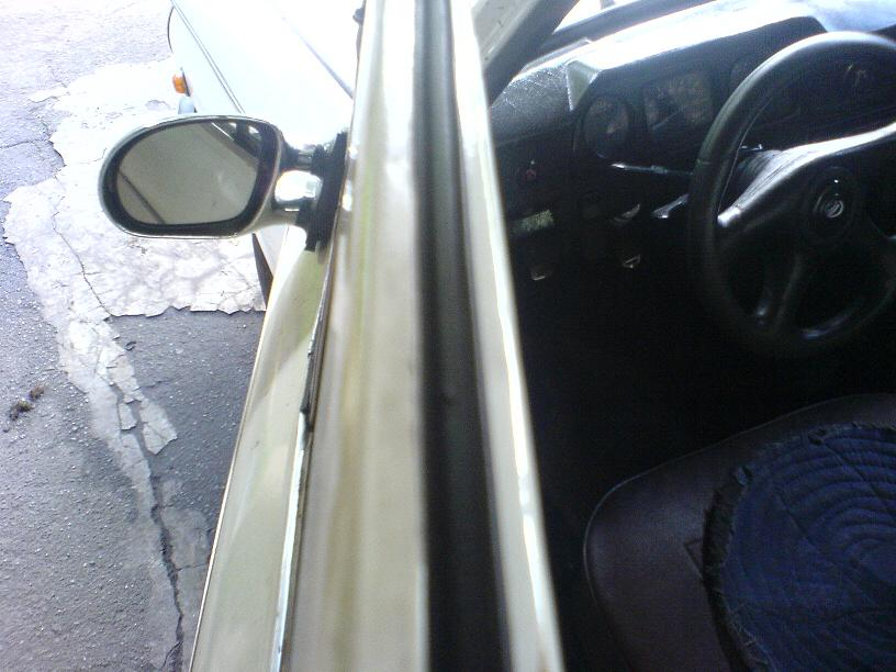

Я поставил себе от классики. стали хорошо но только водительская дверь туго закорывается. хлопать надо
Родные уплотнители отодрал,на их место вперед походу приклеил D образный самоклеящийся уплотнитель,чтоьы вода в проемы петель не затекала.
Вот оно ШАСЯ когда ничего нигде не дует
