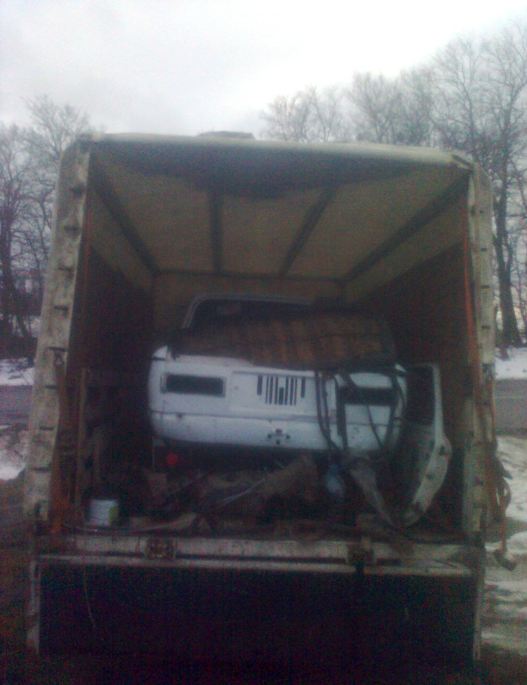

Вот такая М-ка. Год выпуска J. Это 94?
Зареєстрований: 03.10.2010
Повідомлення: 2988
ПовідомленняДодано: 25 Грудень 2017 22:16    Заголовок повідомлення: Відповісти з цитатою
шо за машин? на донора?

Це та М-ка, що продавав tiptopvkr.
Так, на донора. Десь за дня сфоткаю, щоб було видніше.

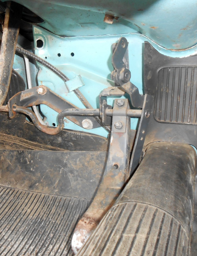

І вже десь за 10-15 км від Франика зламалася педаль газу надвоє)) при чому на підйомі. Була поремонтована тимчасово великим хомутом. Herdsman спс. Халепа була тільки в тому, що педаль раніше впиралася в підлогу, ніж вікривалася заслонка і двигун не докручував свої оберти.
На місці вже заварена Вовкою Мобайлом.

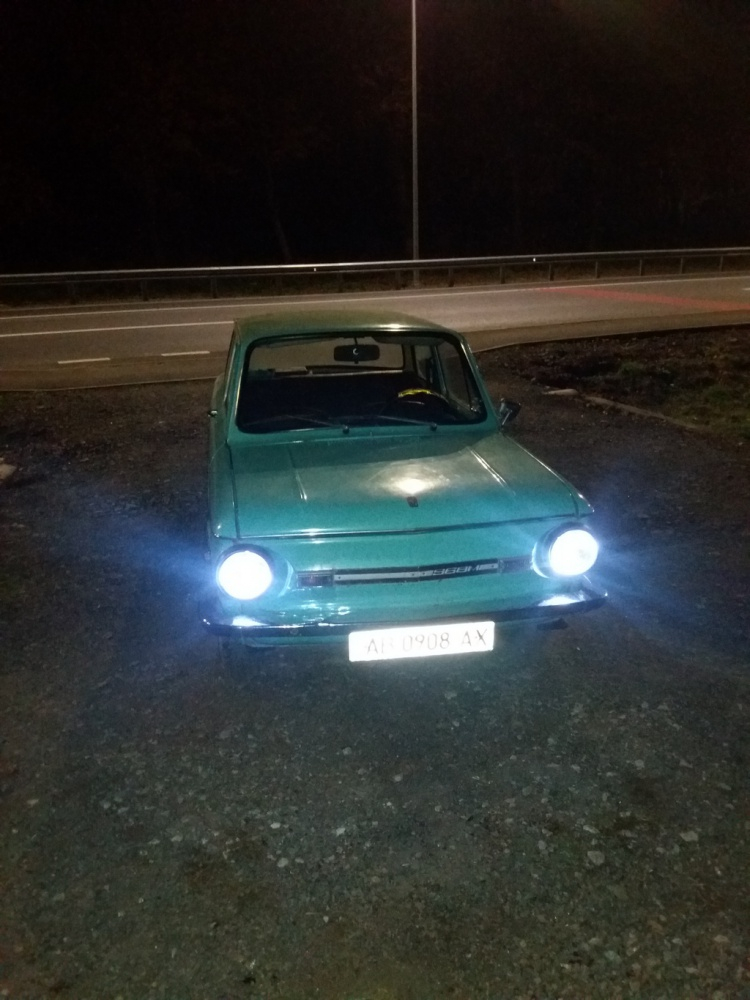

Лед габарити в передніх фарах:

ПовідомленняДодано: 22 Листопад 2018 13:06    Заголовок повідомлення: Відповісти з цитатою
Что за лампы? Можно подробнее..?
AlexK
Зареєстрований: 05.07.2011
Повідомлення: 574
Звідки: Вінниця
ПовідомленняДодано: 22 Листопад 2018 14:37    Заголовок повідомлення: Відповісти з цитатою
Ось такі лампи. Маркуються як T4W BA9s з 9-ма світлодіодами типу 5050.
M.A.D.
Зареєстрований: 06.06.2016
Повідомлення: 445
Звідки: kr.ua
ПовідомленняДодано: 22 Листопад 2018 20:12    Заголовок повідомлення: Відповісти з цитатою
Такие лампы стоит проклеивать эпоксидкой (или хот бы суперклеем). Очень любят рассыпаться от вибрации... Хотя мож на авто не так заметно, у меня на мотоцикле в заднем фонаре такой конструкции за год развалилась.
German
Зареєстрований: 10.06.2016
Повідомлення: 363
Моє авто: ЗАЗ-968М 1987г.
ПовідомленняДодано: 22 Листопад 2018 20:37    Заголовок повідомлення: Відповісти з цитатою
А как они по яркости. За дневные ходовые огни сойдут? А то сейчас и днём генератора еле хватает..
AlexK
Повідомлення: 574
Звідки: Вінниця
ПовідомленняДодано: 22 Листопад 2018 21:33    Заголовок повідомлення: Відповісти з цитатою
За тривалий час експлуатації нічого не розвалилося. Скоріш за все залежить від виробника. Як ДХО не звертав уваги, треба вдень виїхати посвітити.

ПовідомленняДодано: 22 Листопад 2018 22:23    Заголовок повідомлення: Відповісти з цитатою
Мож на жужике вибрации/удары поменьше чем на мотоцикле (таки на ямах у меня болт М8 крепления моноаморта гнуло, при зазоре между ухом и сайлентом в пару мм). Но в любом случае - бессвинцовая пайка не самое надежное соединение, хрупкое оно очень, капля суперклея хотя бы рядом не помешает.
По яркости они где-то как 10-15Вт лампа накаливания. Мож на 20Вт натянут.
А вообще - в фары можно поставить LED лампы недорогие, типа таких https://ru.aliexpress.com/item/2015-New-20W-2-2000LM-2-Hi-Lo-dual-beam-DC12V-6500K-H4-plug-Led-Bulbs/32493093438.html (ближний/дальний есть, хоть и не идеальный, у меня сейчас такая в мотоцикле стоит - доволен, ночью вполне комфортно).
