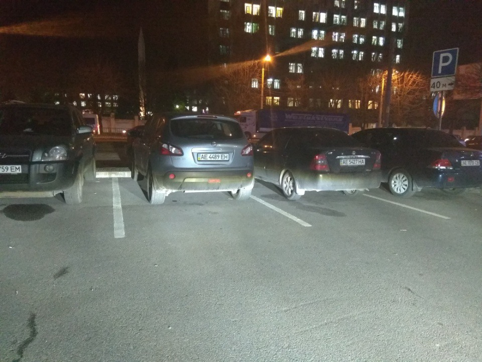

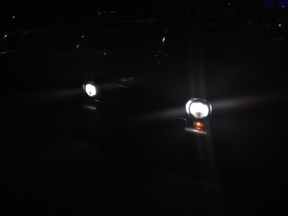

Привет привет.
Бежал к стоматологу встретил друга, он поставил новые фары.
Лёд линзованый с габаритами/повортниками.
Габариты
Повороты
Ближний
Типа дальний
Что-то среднее между галогеном и ксеноном.

Извините, у стенки не было времени мерять, я к стоматологу бежал.
Друг сказал, что дальний не особо то и дальний, просто яркий ближний.

DaYa таке враження що вона дуже сильно засліплює зустрічних судячи з фото, бо реально видно по машинах наскільки засвітлює вище межі, цікаво як потік світла формується на стіні з 15м.
Я всетаки думаю при першій нагоді купити схожу оптику, але є одна умова щоб вони не сліпими інших водіїв, бо з таким розрахунком дешевше і краще просто ксенон поставити і вессемовську оптику
