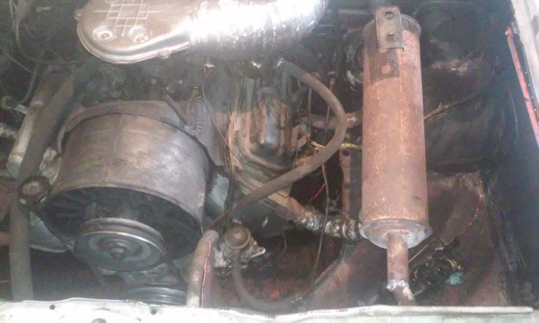

а можете сделать фото подкапотки - как реализовали герметичность КПП?
а полуоси??

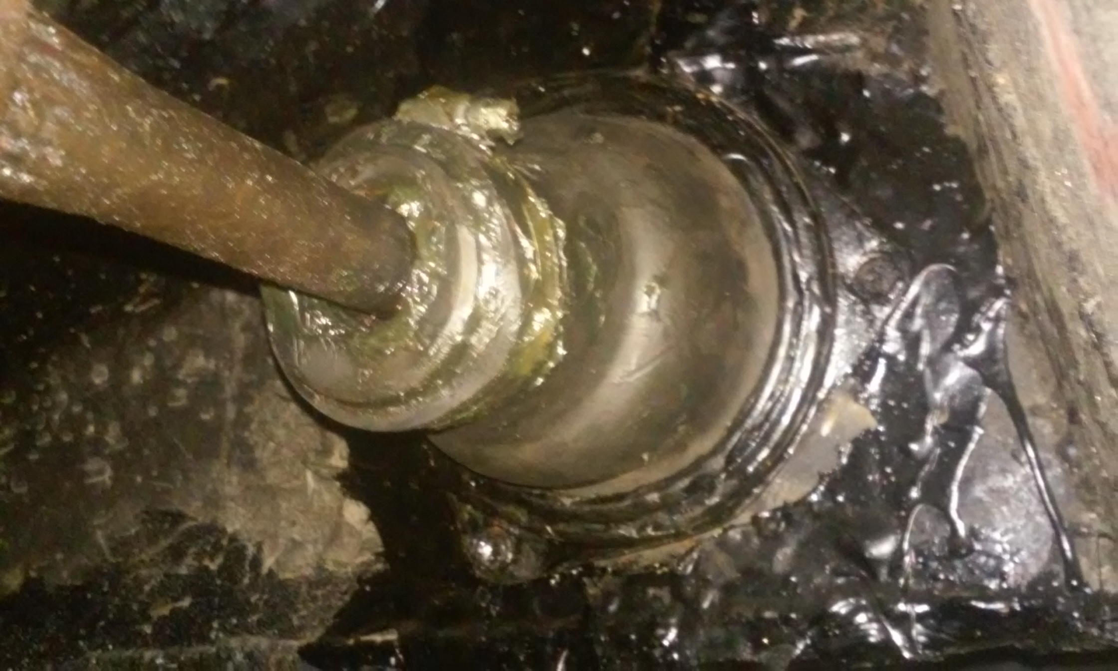

в моторном отсеке все что было изменено это только перевареные глушителя выведеные вверх, и установлен карбюратор 21081, забор воздуха был выведен из вне моторного отсека, так как в противном случае двигатель завится своими газами
по поводу герметизации, снизу к кузову с листового метала было приварено короб полностью закрывавший двигатель и КПП, больше всего была проблема с герметизацией полуосей. для этого я взял пыльники с коробки тех самых полуосей, вывернул их наиснанку, подобрал сальники по диаметру полуоси и посадил их в рубку подходящего диаметра в количестве 3 штук, между ними изрядно напхал салидола и одел на полуось. пильник я пластиной прижал к коробу а с другой стороны хамутом обтянул пыльник вокруг трубки с сальниками.

Интересный проэкт. Но все же стоит глянуть в сторону водоплавающих : ТПК-967, VW Type 166 и им подобным. Забор холодного и отвод гарячего воздуха, глушители у всех стоят снаружи, все в куче уменьшает склонность к перегреву. Уплотнения полуосей у вас слабоваты, при ходе подвески они станут расходниками. У VW интересная конструкция гребного винта, его кстати можно сделать съёмным не потеряв в тяге и клиренсе. Мотоотсек снизу заварен, как будете обслуживать двиг и кпп? При серьёзном подходе может получиться хорошая вещь.

вобщем поездка на десну дала понять что есть еще над чем работать и куча нюансов. 1 пыльники на полуосях порвались оба, хотя правый я менял перед выездом, но это не так критично - помпа в моторном отсеке с наплывом воды справилась. ну а 2-е грузоподьемность - 4 человека это уже более чем достаточно, больше - идем на дно и теперь у меня полный двигатель воды, вода в баке...та проще сказать где ее нет. ну а так отлично погуляли. всем спасибо. особенно тем кто помог достать лайнерка со дна) теперь по свободе первым делом востановлю его работоспособность и буду думать как дальше улучшать конструкцию
