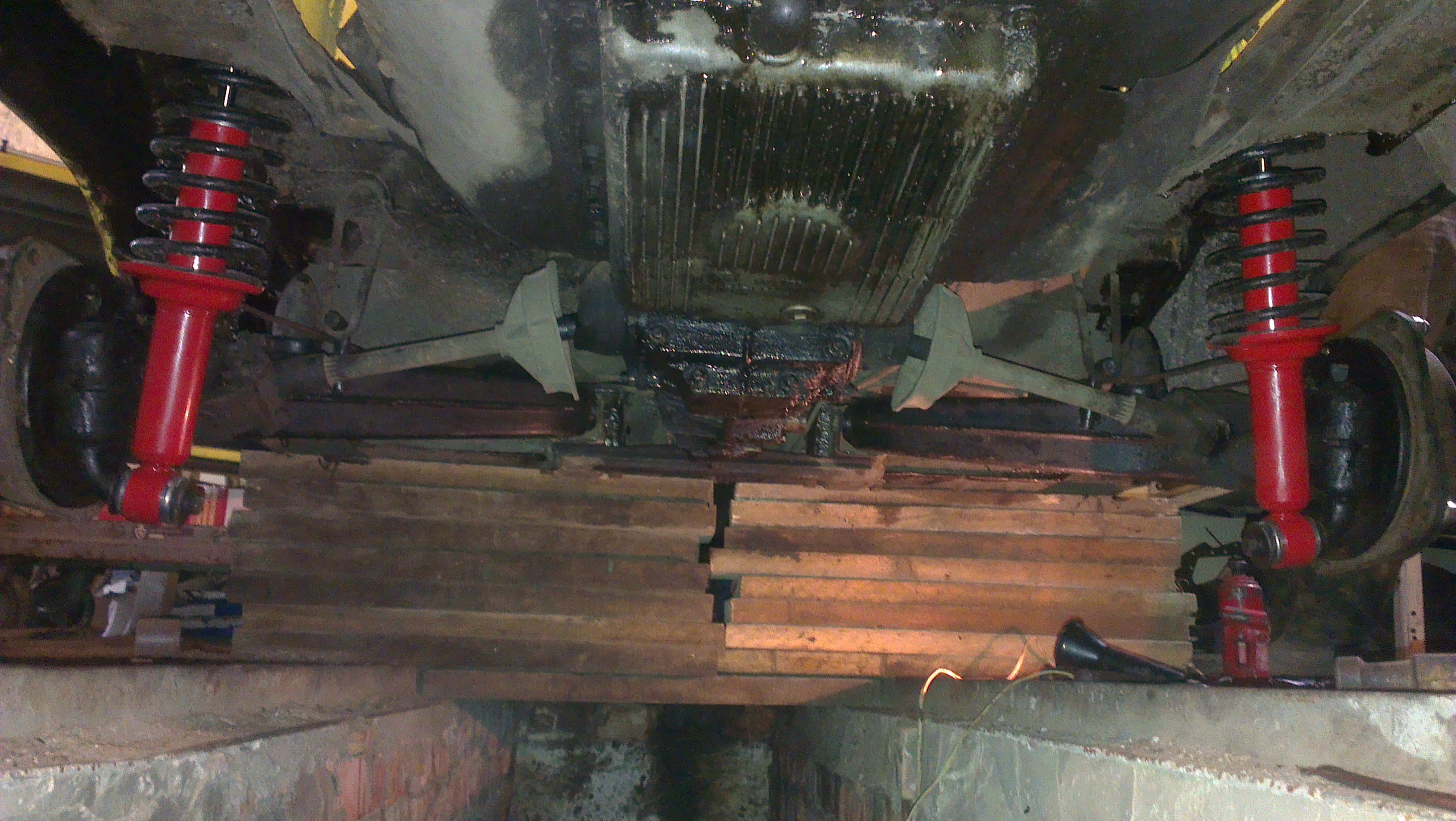

Понеслась..... Розібрав жопу. По кузову:

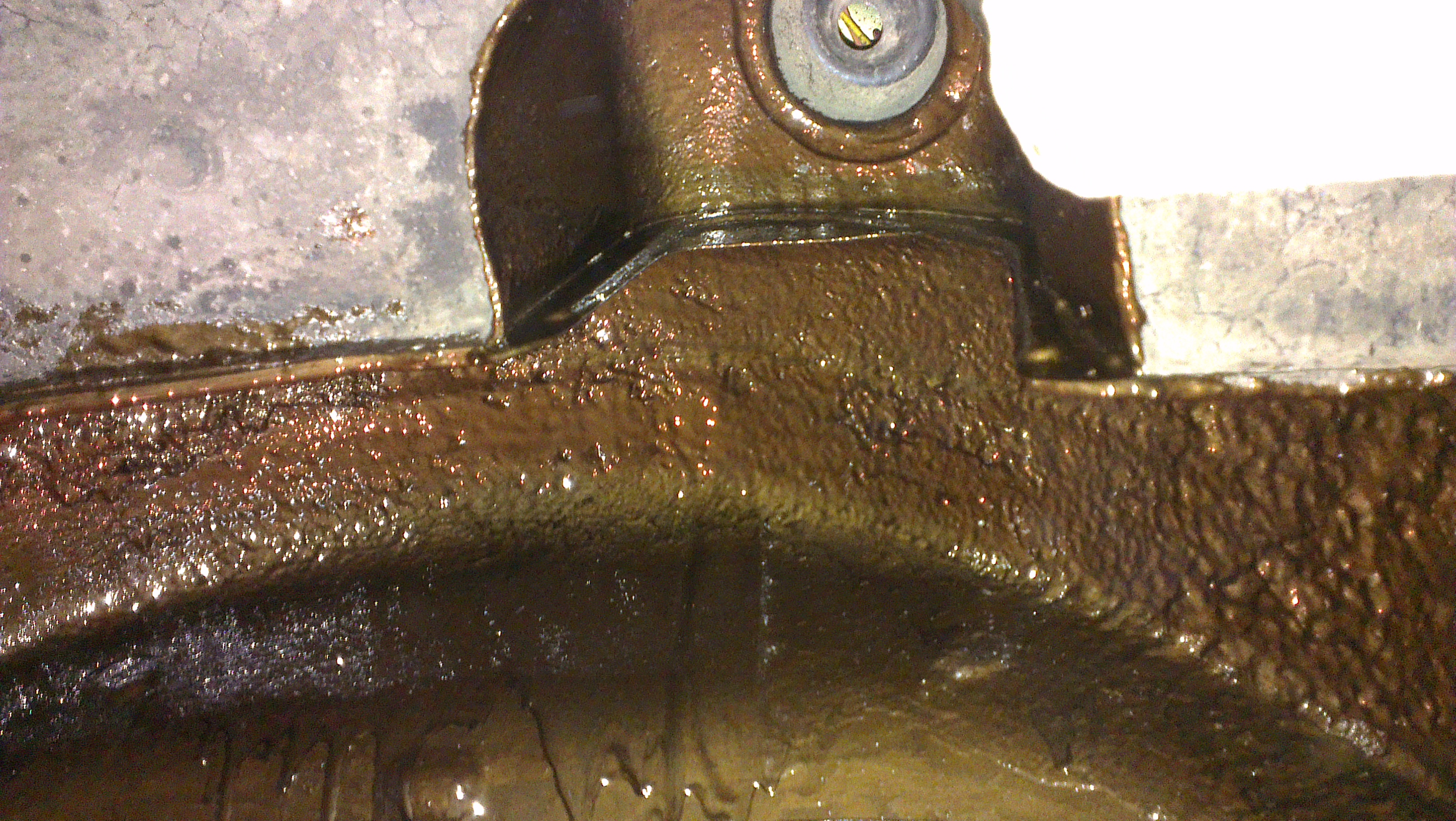

Живий, багато де повздувалась краска, грунт, під наружними кріпленнями ричаргів, знайшов по маленькій дирочці. Все зачистив по мірі того, як получилось, та вскрив мовіллю.
Ричаги вирішив нах., + кріпення ричагів, котрі наружні, вибити в отворах під болт. Зібрав нові ричаги, нові сайленти, аморіки, циліндрики, і т.д. Все це поставив! Самому як то не особо вдобняк було ричаги ставити... в той момент приїхав тато з роботи, і з словами:
- " А йоб твою, розібрав все нах.. Я планував тут збирати блок грузовика!", став мені допомагати....)))
Сказав йому - " Ібо некуй, потерпи мене до кінця больнічного, потом буш збирати що хочеш!" )))) Так і продовжили!
Заодно на жопі скинув прицепне, перетянув болти коробки, бо з усіх стиків текло, перетянув поддон, замінив мало з МГ-8 на Кастрол 10W40 полусинтетику, з промивкою двигуна звичайно! Перевірив уровень коробки. Потім поліз до карба, а то мотор явно заливається.... Рівень в нормі, зрозумів, що стоїть ДААЗ 2105 і там вкрай потрібна обратка.... Але так як в баку обратки нема, тому купив 8-й клапан обратки і пару тройників, на тому і лишилось! Шукатиму начинку в бак, з штуцером під обратку.
Перетянув головки, регульнув клапана.
Як то з болячкою, те все зайняло норм часу, майже неділю! Поки туди-сюди, лікарня в всьо такоє....
зоставалось не так багато часу, і перегнав жужика передком.
Зняв підкрилки, ситуація трошки пічальніша ніж ззаді!((
На порядок більше ржі, особенно в районі фар під крилом. І знайшов вигнивший усілітєль з пасажирської сторони, і єстєственно диряху в полу.... ( Трішки розстроївся - випив 100 грам за вечерею на антибіотики, і поняв шо всьо хуйня!!!)) Razz І 100 грам на антибіотики, і дирка в полу!)
Вирішив поки її не трогати.. хай так стоїть деякий час! Провів роботи під передніми крилами, перевірив ричаги, вроді норм, не гуляють) Замінив тормозні циліндрики, поставив газо-масляні аморіки, ( дякую Вовану за них). Поліз до рульового редуктора....
Перчик грубит з ним що ппц.... Замінив втулки, підшипники, та сальніки в чугунці, а потмім на протязі годин 4-х регулював його.... Так і не получилось добитись хорошого результату... По центру руля люфта нема, по краям люфти, ( то понятно, то їх болячка), але при вивороті в ліво, люфт в редуторі більший, ніж при вивороті в право! Грішу на вироботку червяка!!! Більш нічого не приходить на думку!
Прошпріцував балку, шарові, та підтянув останні.
Поставив на колеса, що б можна було перегнати в іншу сторону гаража, тим самим звільнити місце тату, як просив! На тому і закінчився лікарняний..... Ждемс зарплату, на запчастюльки по передку, ( Всі резиночки ) ну і наступної поїздки додому..)))

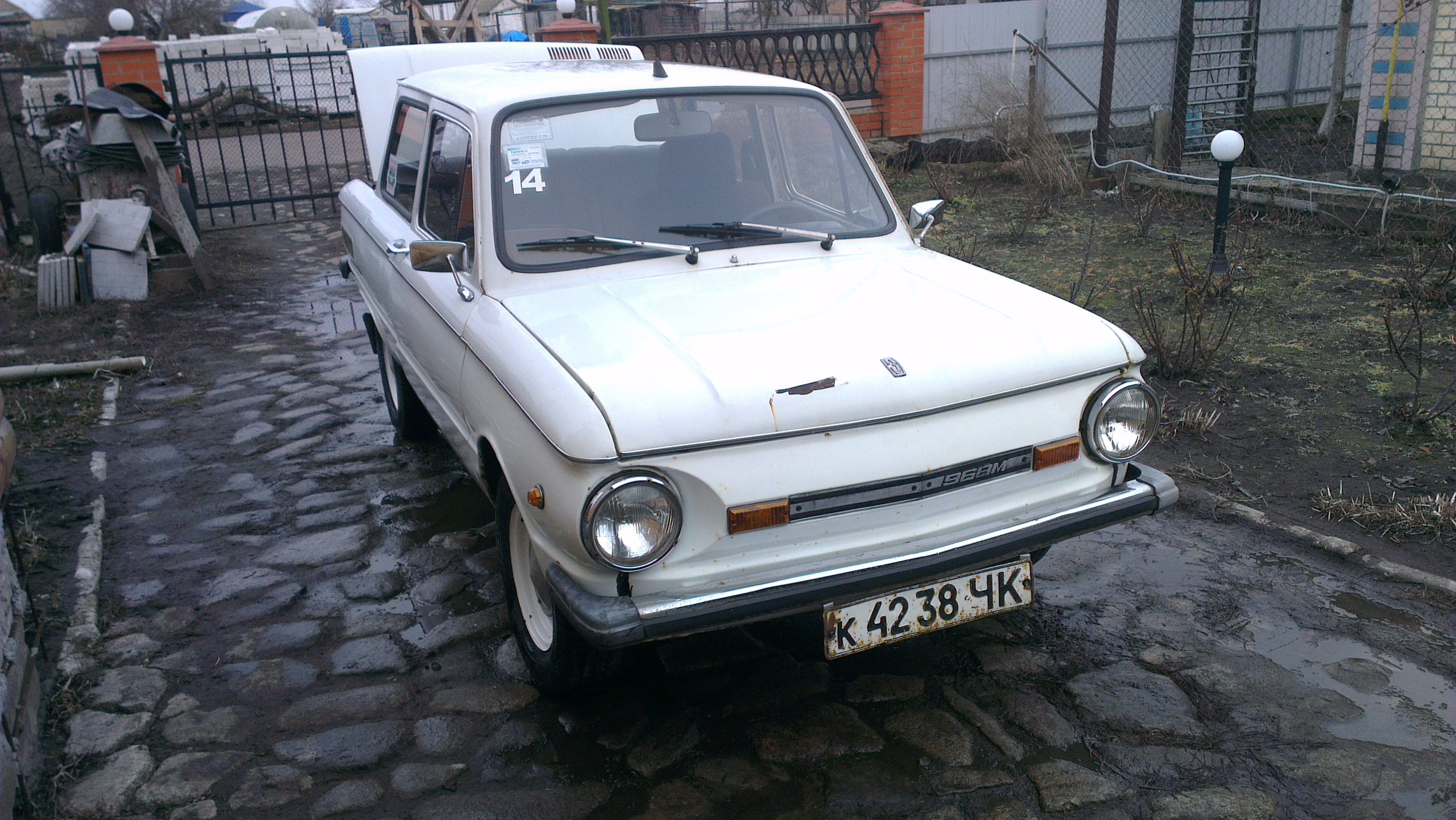

Ну і закину напевне сьди тро фоток свого "Ваньки Грозного" )))
Якщо ви не проти!))))

Вчора з 18.00 до 04.00 перебрав передок, а то вже задовбався на всих ямах мати пробой, і движняк як на кораблі під час шторму! Мяка машина, але ну його!!!
Що було зроблено по передку:
Розібрав, перевірив люфти в ричагах! тільки в одному правому нижньому, маленький люфт!
Торсіони дуже легко провертаються, замінив на б/у які стояли на білій М-ці.
Поміняв шарові, пильники поворотних кулаків на силіконові.
Звичайно пильніки ричагів міняти, це щось! 3-ри получилось замінити нормально, з японою матірью, і тому подібне, а один трішки порвався по шву!
Сальніки ричагів в нормальному стані! Плотненькі, то поставив їх!
Якогось дива, масляні фіатовські аортизатори накрились мідним тазом! Поставив рідні, да ще й для жорсткості м-кі пружини!
Передок перестав грюкати, пробивати і т.д. Управляємість піднялась в рази!!)
