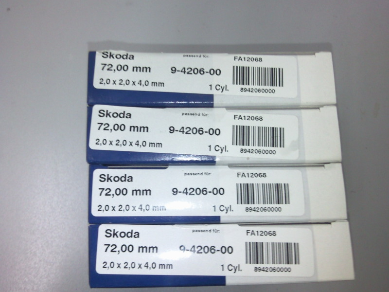

Игорь_965А
Зареєстрований: 31.08.2008
Повідомлення: 1198
ПовідомленняДодано: 03 Вересень 2010 17:16    Заголовок повідомлення: Відповісти з цитатою
http://zaz.kiev.ua/forum/gallery/photobase/22780/22780-1261652336-100.jpg
Ну, вот, нашёл. 9-4206-00 В январе на игзисте они были где-то 1600 р(RUR) за комплект.
На всякий случай Goetze 08-348600-00

Игорь_965А
Повідомлення: 1198
ПовідомленняДодано: 03 Вересень 2010 17:41    Заголовок повідомлення: Відповісти з цитатою
Oakim писав(ла):
Нашел вроде, но размер ремонтный 72,25
Номер по каталогу KOLBENSCHMIDT_piston rings_2010 - 800031240025
Других колец у немцев нет Exclamation
П.С. Буду рад если Меня разубедят Wink
не смеши меня на ночь,а то сам знаешь, чё бывает. Это ты с какими немцами разговаривал?
Если есть кто в Симферополе,закажи на exist , у NE знаешь номер,и не пудри себе мозги Very Happy
Останній раз редагувалося: Игорь_965А (03 Вересень 2010 17:49), всього редагувалося 2 раз(ів)

Игорь_965А
Повідомлення: 1198
ПовідомленняДодано: 03 Вересень 2010 18:15    Заголовок повідомлення: Відповісти з цитатою
Oakim писав(ла):
3. Номера каталожного KOLBENSCHMIDT Я не видел Rolling Eyes ВЫДЕЛИ ПОЖАЛУЙСТА ПОЖИРНЕЕ Very Happy
Короче-тут почти детективная история. Я по игзисту выписал NE 9-4206-00. На коробке было написано синими буквами на чисто немецком езыке Кольбенщмитд,мол, не ссыте чуваки, всё по-чесному. Тут же прилагается секретный код и в он-лайне на ихнем сайте проверяется, что это- не туфтень. Всё сошлось. А потом я порылся по просторам тырнета, выяснил, что NE это теперешнее название SM, а на коробочках с кольцами мелким шрифтом написано, что кольбеншмит. Видимо-кто-то кого-то съел. Вот так. А для верности загляни еще на игзисте в каталог европейских колец. Там на 3-й стр краткая биография на англ.
