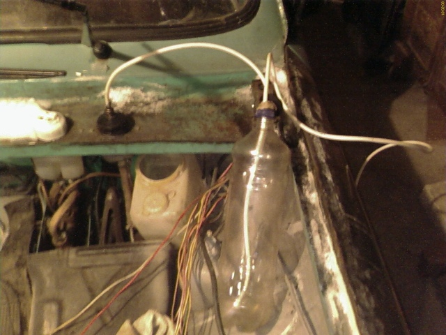

3 атмосферы загонял. Пользуюсь такой приспособой
Выливаю в баклажку всю банку тормозухи и подрубаю свободный конец к компрессору, можно и к накачанному колесу подрубить. И не спеша хожу откручиваю штуцера вокруг машины.
