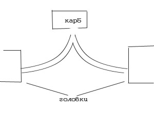

Может, в связи с этим, обсудим идею сведения труб у карба под маленьким углом (наподобие Y соединения в глушителях)?
Обсудить то можно, но лично я Мыслю непонял Embarassed
Разве что сворить впускной нолектор из нержавейки...

вот только по своему опыту с 127-133 скажу: нереально достать задешево карб без люфтов заслонки, к примеру. В общем, тут важна точность изготовления
Кстати, по теме:
ПС: так никто и не ответил по поводу Y-образного соединения труб впускного коллектора, ведь, в теории можно получить улучшенную продувку

el_fuego писав(ла):
Кстати, по теме:
странно карбы расположены. получается, что первая камера смотрит на один патрубок, а вторая - на другой. их надо было поперек ставить

ПовідомленняДодано: 05 Січень 2010 18:37    Заголовок повідомлення: Відповісти з цитатою
может, тут идея такова: по камере на цилиндр. В одном карбе, возможно, будет проще синхронизировать камеры

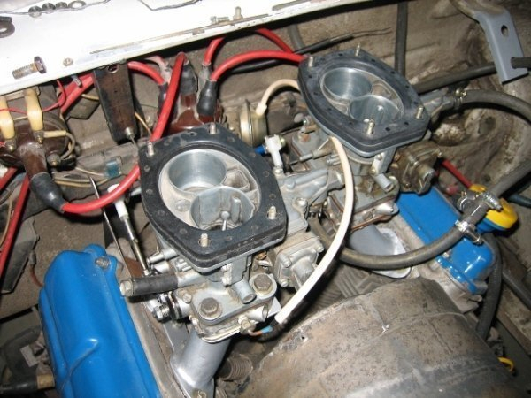

Ну какбыRolling Eyes
валдик968 писав(ла):
Возможно ОЗОН переделать на одновременное открывание камер.
prodiji писав(ла):
Обычные карбы не поставиш. Их синхронизировать надо не только по открытию, но и по вакууму. Вообщем толку от них ноль (лиш ананизм).
Тогда ето что?
[img]Фото представленное выше[/img]
2 отрегулированых карба, ОЗОН(вроде). С паралельным открытием первичной и вторичной камеры, причем каждая камера на свой цылиндр! Rolling Eyes
Либо Я чето непонемаю либо доно из двух...
На "Веберах" горизонтальных,prodiji прав, нет смысла делать,(развечто на одной грезонтальном)
Еще такая мысля, есть смысл поставить 2 родных карбюратора? один Карб на 2 целиндра.
el_fuego - прибавка будет, причем гдето 1-3л.с!!(взависимости от конструкции)! есле есть трудовіе резервы и ктото изготовит такой впуск и более менее нормально то можно заранее делать штук 10, полюбому разойдутца.

ПовідомленняДодано: 05 Січень 2010 20:25    Заголовок повідомлення: Відповісти з цитатою
камеры-то разные

Ну как-бы ето двиг "Левши"
Levha писав(ла):
Я поставил 2 карба 2101.Все 4-ре камеры открываются синхронно. Жду тепла и сухого асфальта. Попробую сбросить фото завтра.
