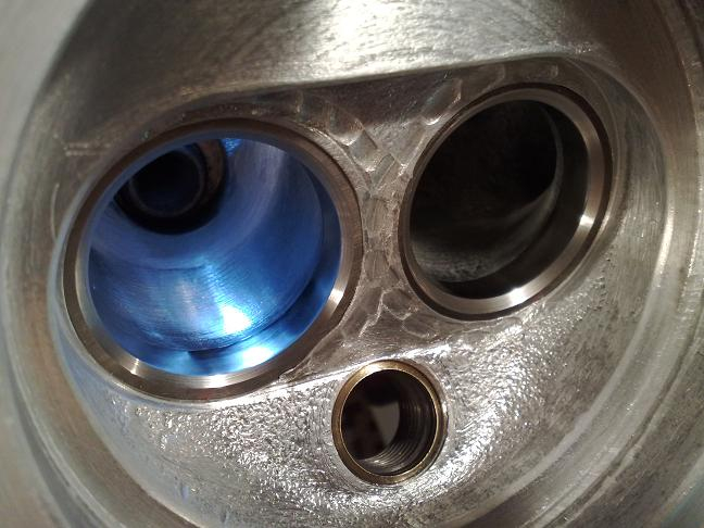

Додано: 17 Лютий 2009 15:59 Заголовок повідомлення: |
не хочу создавать новую тему, а оффтопить в своей не грешно
Трабл: в голове нет седла. Седло куплю у Макса. Вопрос: реально ли в домашних условиях его впрессовать и шлифануть . Шлифмашинки для этого дела у меня нет.
Вотъ.
Forever... |

Додано: 18 Лютий 2009 01:27 Заголовок повідомлення: |
Не знаю, поможет или нет, но вот привожу цитату из пособия по ремонту ЗАЗа. В принципе, при наличии желания и "прямых" рук, можно и в гаражных/домашних условиях осуществить замену седла, имхо. Тем более, что трудоемкую процедуру по выему старого седла делать не придется.
Цитата: |
Замена седла клапана
1. При обнаружении ослабления посадки седла клапана, трещин или значительных обгаров, седло подлежит замене. Выем седла производится частями, после преднамеренного облома или вырезанием на станке.
Перед установкой нового седла зачистить гнездо от забоин и тщательно протереть.
2. Нагреть головку цилиндров до температуры 190-210*С. Установить седло на головку так, чтобы фаска на наружном диаметре седла была направлена к направляющей втулке клапана.
3. Запрессовка седла производится специальной оправкой (рис. 112) с диаметром направляющей части 29,8-0,045 мм для седла впускного клапана и 27,8-0.045 мм для седла выпускного клапана.
Проследить за плотной посадкой седла до упора.
После запрессовки зачеканить седло по контуру оправкой (рис. 113).
4. Прошлифовать фаску на седле клапана, как описано в предыдущем разделе. |
У меня на одной головке при нагреве, в процессе замены направляющих, был обнаружен люфт седла в посадочном. Менять седло не стал - решил просто его зачеканить, вот ту хитрую приспособу делать не стал - аккуратно зачеканил по-кругу носиком маленького молоточка, нанося по задней части молотчка удары молотка. Предварительно в нагретом состоянии осадил седло на место ударом молотка по тарелке вставленного клапана. Вот на фото видно, как зачеканено:
з.ы. если нужно и то, как шлифовать седла, выложу(мне просто лень все сразу набирать ).
И еще одно имхо:
Шлифовать в домашних условиях при отсутствии шарожек/шлиф. камней, думаю не стоит. Однако, все же, имеет смысл, проверить соосность фаски седла с фаской клапана. Нанести немного шлифовальной пасты на клапан(как для притирки) и попробовать слегка притереть, и потом посмотреть как образуется серый поясок притирки, равномерный ли по ширине и не прерывается ли он. Я это к тому веду, что хоть в книге и говорят об обязательной шлифовке после замены седла/направляющей, но может так случится, что шлифовка и не понадобится. Просто обычная притирка и все. Если же, будет заметна сильная несоосность, тогда, конечно, придется шарожить седло(а) или менять направляющую(ие), если эта несоосность вызвана направляющими втулками.
Мне вот когда шарожили седла после замены втулок, то сделали это плохо (ну, правда тут сам виноват - поставил хреновые кривые втулки) и пришлось уже в гараже "дошлифовывать" некоторые из седел. Поясок был неодинаковой ширины и в самом узком месте был тоньше, чем указано в книге (менее 1,4мм, кажется). Пришлось брать старый ненужный клапан, образивную пасту и притирать, сначала старым клапаном, снимая слой металла с седла, а потом, окончательно доводил уже тем клапаном, что должен был стоять в том седле. Двумя клапанами потому, что седло значительно тверже клапана и, соответственно, поддается образиву в меньшей степени, от чего фаска клапана теряет свою плосую форму(в сечении) и становиться вогнутой. Это, конечно, опыт недостойный для повторения, но в качестве запасного варианта, думаю, сойдет.
з.ы.ы.: втулки те были - галимый новодел, кривые, и пришлось из двух комплектов один собирать, и то, особо выбирать было не из чего . Не додумался тогда поставить нормальные какой-нибудь более-менее солидной фирмы-производителя. Так, что, кто будет делать подобное, учитесь лучше на чужих ошибках, чем на своих.
Вотъ.
