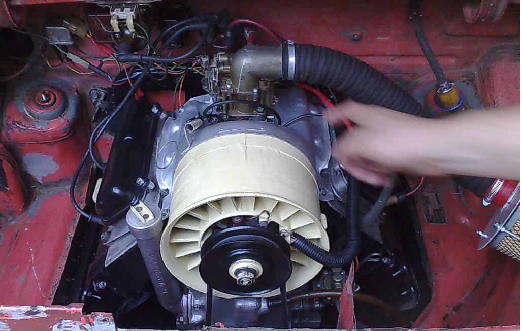

Кстати вот пример окраски движка, кожухи оцинкованы и покрыты чёрной порошковой краской:
Ктото может скинуть торцевую поверхность уплотнителя на брызговик Rolling Eyes Question
